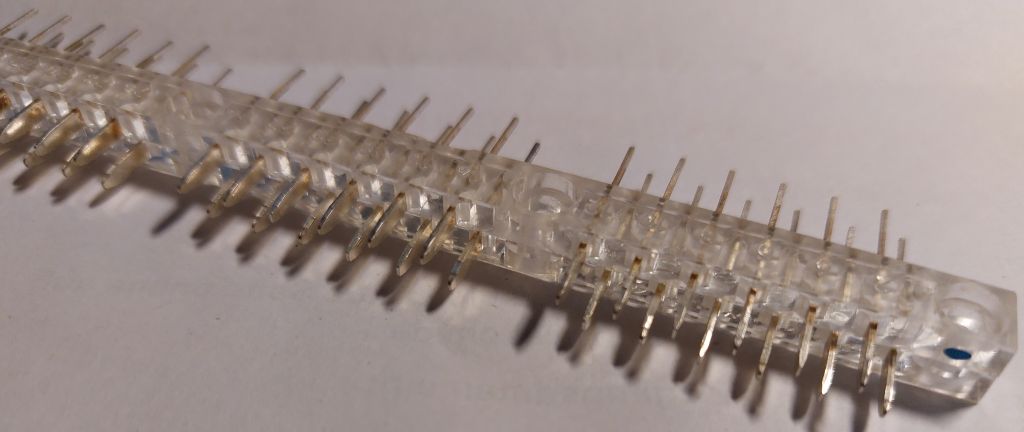

wir haben im Club an unserer Modellbahnanlage jede Menge 24-polige
Zeibina-Leisten verbaut, von denen manche Serien leider nicht
alterungsbeständig sind und beim Steckvorgang zerbröseln. Auf Grund der
Menge und der Kompatibilität ist ein Tausch gegen modernere
Steckverbinder nicht umsetzbar. Im Bild meine letzte 36-polige Leiste
vor dem Kürzen als Muster.
Wir suchen deshalb 10 Stück 24-polige Zeibina-Messerleisten, gerne auch
die kompatiblen Vorgänger, bei denen kein glasklarer Kunststoff sondern
undurchsichtiges Material (hellgelb/beige) verwendet wurde, was keine
derartigen Alterungserscheinungen aufweist.
Vielen Dank für alle Angebote
Thomas

Irgendwie ist bei der Vorschau die angehängte Datei auf der Strecke
geblieben.

Wie sieht denn das Messer aus, vielleicht kann man Gehäuse drucken ?
Hier gab es vor zwei Jahren einen Thread zum selben Thema:
Beitrag "[S] Suche Messerleiste siehe Bild"
Zitat: Die Herstellerfirma hieß wohl "Walter Zeibig Nachrichtentechnik"
(KG?) in Leipzig (?).
Es gibt Messerleistungen, z.B. Tuchel? aber die scheinen mir erstens
größer und zweitens in Inch-Abmessungen zu sein:
https://www.buerklin.com/de/suche/Messerleiste/?f.category=40201200@Buerklin-Webshop-40000000
Typ F sieht noch am ähnlichsten aus, aber großes Raster:
https://www.buerklin.com/Buerklin-Webshop-Site/rest;loc=de_DE/attachments/Buerklin-Webshop%253A%252FFiles_055%252F109-40064.pdf

ja, danke, den Thread hatte ich gefunden und auch schon Kontakt mit
Jörg, da ist leider nichts mehr vorhanden.
Nach langer Suche bin ich mir mittlerweile recht sicher, dass es keine
modernen Substitute dafür gibt.
Drucken wäre vielleicht noch eine Option, allerdings endet dort meine
Kompetenz schon bei der entsprechend genauen Maßabnahme und der
Konstruktion.
Thomas

Damit sieht es vermutlich sehr schlecht aus. Da wirst Du um's Umrüsten
nicht drum rum kommen. Evtl so etwas nehmen und in der Mitte, da wo die
Zeibina angeschraubt wird, die Kontakte entfernen. Vom Rastermaß sollten
die Leisten auch passen, da die metrisches Maß von 2,5mm haben - haben
ja die Zeibinas auch.
Hier ist der Link zum Datenblatt
https://www.reichelt.de/index.html?ACTION=7&LA=3&OPEN=0&INDEX=0&FILENAME=C153%2FSTIFTL.31W.pdf
- schau's Dir einfach mal an.

Ja, die Teile hatte ich gefunden, allerdings artet das in Schnitzerei
aus, da es mit dem Entfernen von Kontakten nicht getan ist: die Abstände
der 12er-Gruppen sind bei den Zeibina-Leisten nicht im 5 mm-Raster
sondern 12,5 mm. Und die anderen Leisten haben eine Kontaktdicke von 1
mm gegenüber den Zeibinas mit 0,6 mm, was die Buchsenleisten auch
sprengen dürfen. habe aber mal eine bei Reichelt mitbestellt.
Thomas

Du wirst wohl beide Teile, also Buchsen- und Stiftleiste tauschen
müssen.
