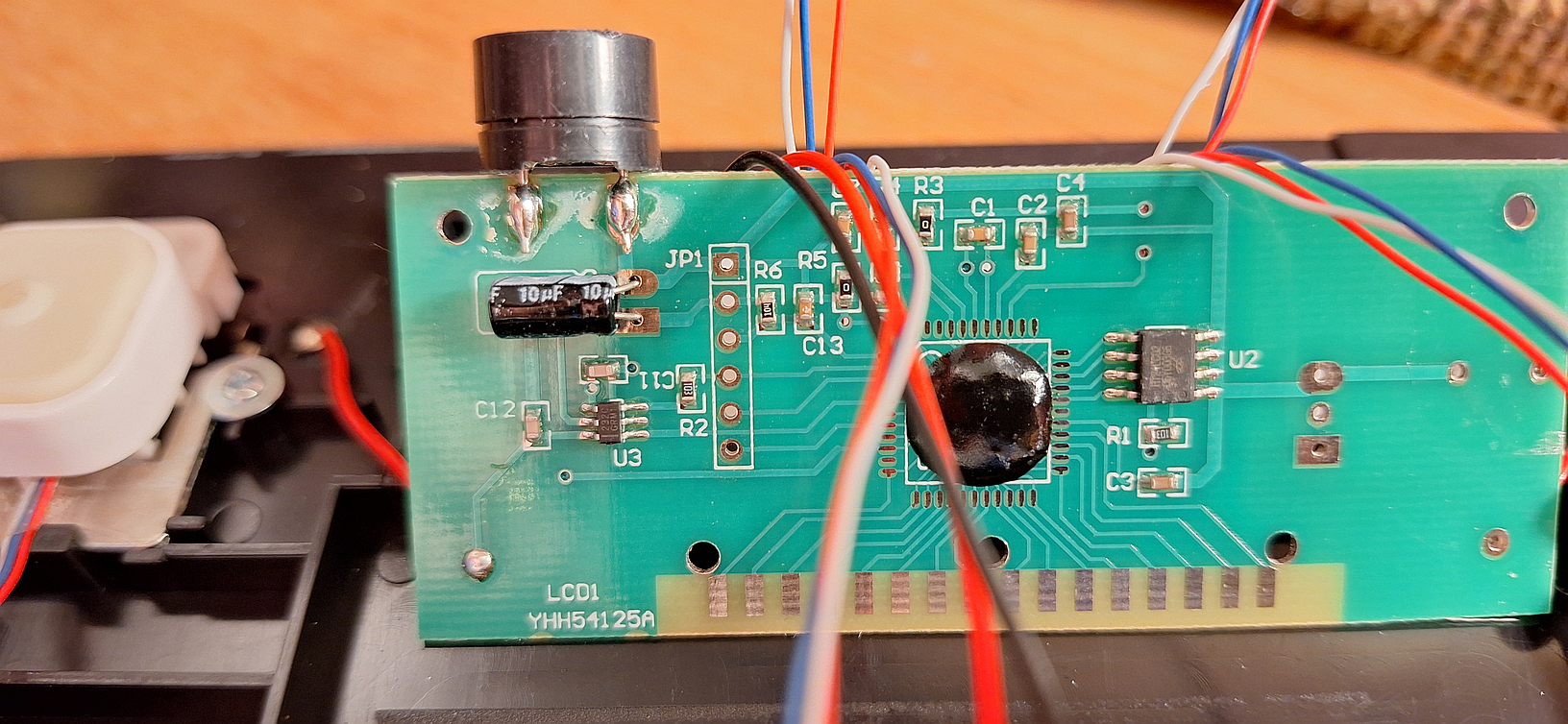

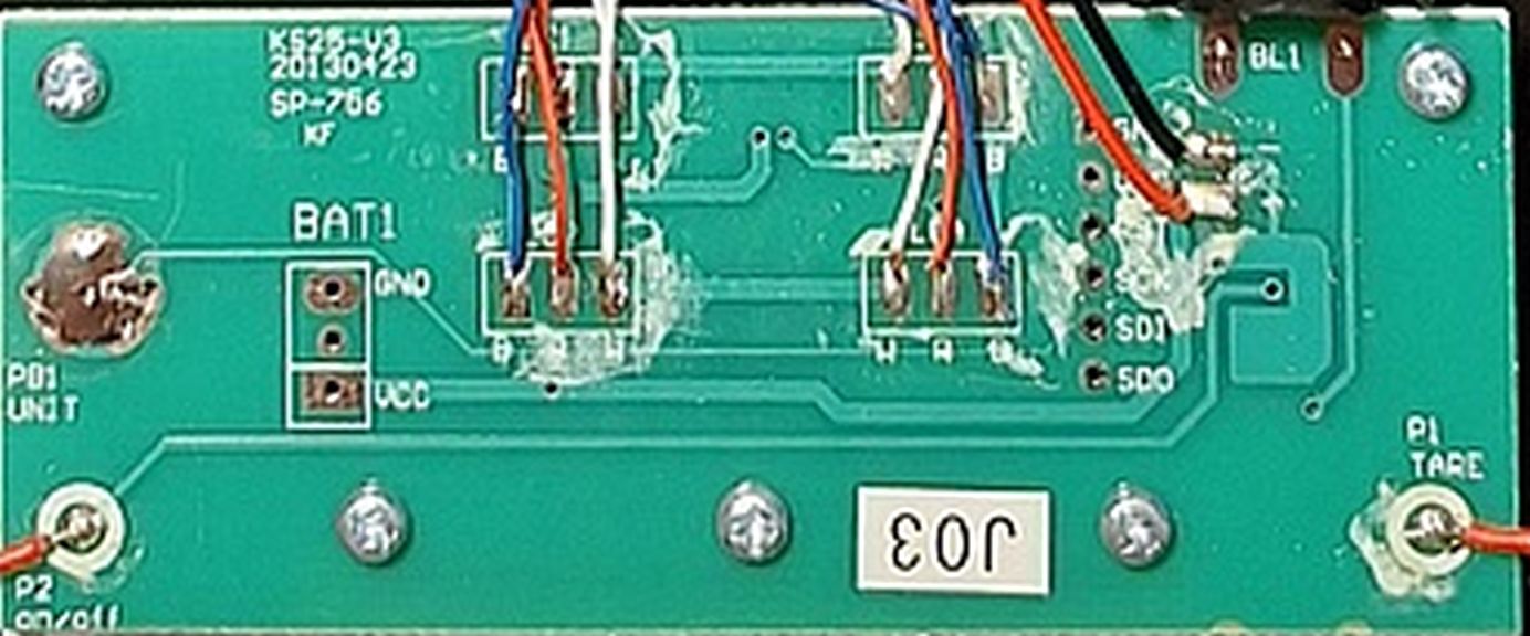

Wenn ich das vergrößere sehen die Lötstellen kacke aus.
Die beiden li. resp. re. unten ("P1", "P2", Leitung rot von Einschalter(?)) sollte man sich genau anschauen, ist da ein ungewollter Kurzschluss ?
Die Masse-Führung ist nicht besonders.
PS: Das Bildformat PNG ist hier ungünstig gewählt. Diesbezüglich wurde schon vor Jahren ein erklärender Artikel geschrieben: Bildformate
(Firma: Starfleet)
Auch ohne Vergrößerung scheint mir der Bereich um den 10 µF Elko und JP1 reichlich hingeschludert aus. Hat man da den Anschluss JP1 gespart und die Zuführung vom Batteriefach direkt an den Elko gepappt statt an die Pads vom JP1 ? Scheint aber noch Kontakt zu haben, sonst würde garnichts funktionieren.
Die Platine hat ne Nummer als Silkprint, vielleicht kann man damit ein Austauschteil bestellen.

Sieht wie eine Soehnle Page Profi 67080 aus. Da habe ich auch noch eine rumliegen, die nach dem Einschalten und Initialisieren nur noch 5 waagrechter Striche zeigt (die oberen Segmente der 7-Segment-LCD-Module). Wägezellen einzeln gecheckt, sind in Ordnung. Kondensator getauscht, keine Änderung. Problem wohl unter dem schwarzen Klecks.
