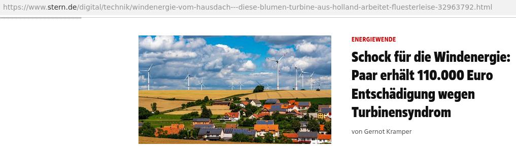

(Firma: Hobbytheoretiker) #7776278
So Windräder können unerwartet teuer werden. Siehe Screenshot, den ich aus der Einblendung bei dem Link hier angehängt habe.
Desto mehr Wind herausgenommen wird, desto langsamer bewegt sich die Luft weiter in der unteren Luftschicht. Bei schönen sonnigem Wetter wird so weniger Erwärmung weggetragen. Manchmal muss man auch eine Kröte schlucken, damit eine regenerative Erzeugung möglich bleibt.
