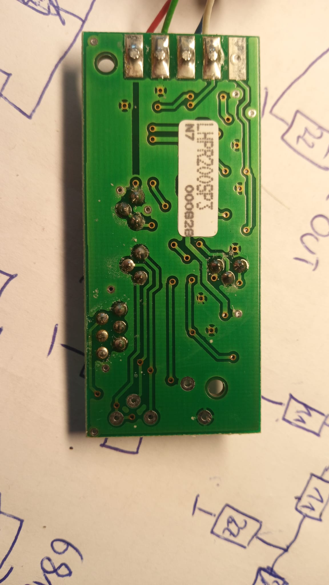

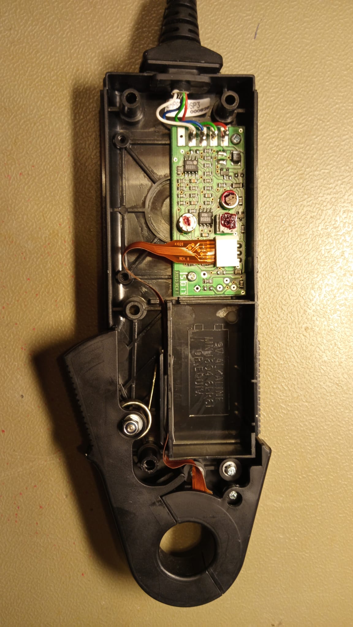

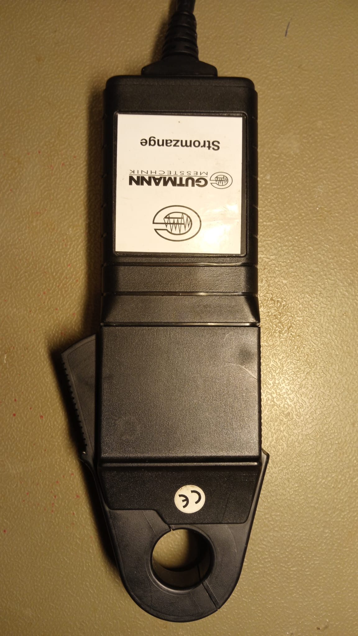

Hallo in die Runde!
Ein Kumpel von mir hat vor längerem ein altes KFZ-Diagnosegerät
verschrottet und nun ist mir eine dazugehörige Stromzange in die Hände
gefallen, die noch in einer Gerümpelkiste rumlag.
Jetzt ist die Schwarmintelligenz des Forums gefragt. Ich habe schon
Nachforschungen angestellt, eine Rückwärtsanalyse der Schaltung
durchgeführt und ein paar Messungen.
Was bekannt ist:
-Hall Sensor der selbe wie in Fluke i30 (konnte aber keine weiteren
Informationen zu diesem finden)
-Übersetzung ist 10mV/A (habe ich getestet)
-Schaltung der Zange ähnlich der LEM PR200, der Fluke i30 und anderer.
-Frequenzbereich DC-100kHz
Der einzige Unterschied ist, dass die anderen Zangen keinen zusätzliche
Ausgangsstufe haben, die den Pegel auf Masse bezieht und natürlich haben
die anderen eine Batterieversorgung. Bei dieser Zange kam die Versorgung
(Vermutlich 5V oder 9V) aus dem Diagnosegerät. Dadurch ist sie halt nur
für Gleichstrom geeignet. Da die negative Halbwelle am Massepotenzial
abgeschnitten wird.
Nun zu meinen Fragen:
1. Man könnte doch die Zange mit einer Batterieversorgung ausstatten
(Batteriefach vorhanden) und dann die Ausgangsspannung vor der
Ausgangsstufe abgreifen und könnte dann auch Wechselstrom messen.
2. Weiß eventuell jemand, was der Trimmer RV2 für eine Funktion hat? Ich
habe auch schon nach Service Unterlagen ähnlicher Zangen gesucht aber
nichts gefunden. Im eevblog hat jemand die Schaltung der LEM erforscht
aber scheinbar auch nichts über diesen Trimmer herausgefunden. Der
Stecker J1 geht zum Hall Sensor.
https://www.eevblog.com/forum/testgear/lem-heme-pr-1001-current-probe-teardown-schematics-questions/
PS: Auf der Platine ist ein Aufkleber mit einer Nummer LHPR200SP3 was
man durchaus als LEM Heme PR200 deuten könnte.

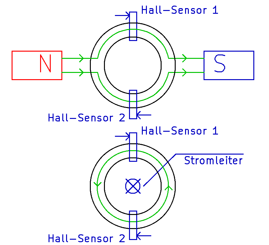

von H. H. (Gast)
Da sind zwei Hallelemente verbaut, um äußere Magnetfelder so gut als
möglich zu kompensieren.
https://youtu.be/ohQF79cMODw?t=235

von Manuel F. (dobby)
Das war der richtige Hinweis. Es sind in der Tat zwei Hall-Elemente
verbaut und der ominöse Trimmer RV2 dient zum Abgleich der Balance der
zwei Sensoren. Sieht man auch wenn man einen Wechselstrom misst. Man
stellt quasi die Symmetrie der Halbwellen ein.
Andrew T. schrieb:
> Eine unipolare Stromzange müsste man ja mechanisch um 180 grad verdrehen
> in axialer Richtung.
Den Gedanken hatte ich auch am Anfang aber wie "hhinz" schon geschrieben
hat, sind die Hall Sensoren bipolar. Ich habe das überprüft und wenn man
etwas darüber nachdenkt, macht das durchaus Sinn.
Wie man in der Grafik oben sieht, sind die Hallsensoren oben und unten
im Kern um 180° gedreht. Wenn man ein externes Magnetfeld hat werden
beide Sensoren entgegengesetzt durchdrungen und beide Sensoren liefern
eine gegenläufige Spannung, die sich durch die Verschaltung aufheben.
Ist allerdings ein Leiter im Kern, werden beide Sensoren in gleicher
Richtung durchdrungen und beide Sensoren erzeugen eine Spannung mit
gleichem Vorzeichen, die sich nicht aufheben. Das ist das Signal welches
man haben will.
Ziemlich interessant, so eine Stromzange und wie so oft steckt die
Raffinesse im Detail.
Nochmal eine Frage zu der Schaltung im ersten Beitrag, was machen die
Widerstände mit 22Ohm an den Ausgängen der Operationsverstärker U2? Es
ist ja ein Differenzverstärker, der auch als Tiefpass fungiert aber die
Funktion der zwei Widerstände erschließt sich mir nicht. Kann mir da
vielleicht jemand auf die Sprünge helfen. Ich habe mal geschaut, ob man
Tiefpass Schaltungen findet, die auch so aufgebaut sind aber
Fehlanzeige.
von H. H. (Gast)
Manuel F. schrieb:
> was machen die
Macht man um die Schwingneigung bei kapazitiver Last zu reduzieren.
Sollte hier aber nicht nötig sein.
