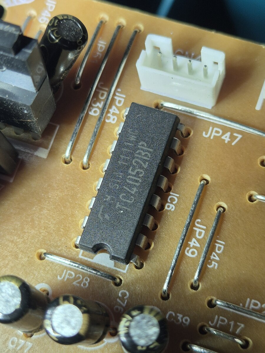

Guten Abend!

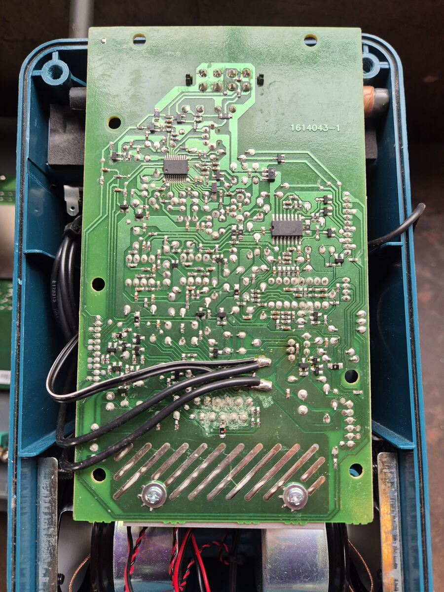

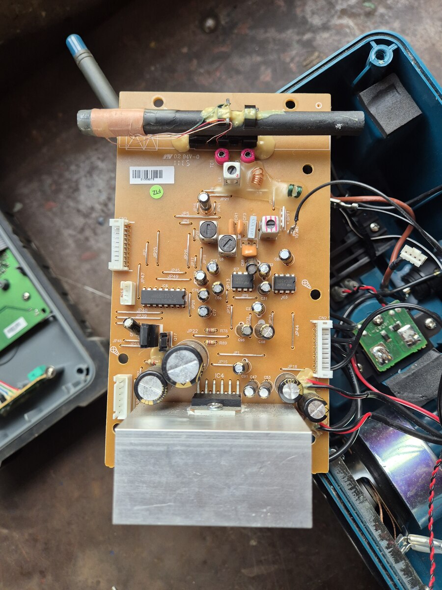

Ich möchte gerne an meinem alten Makita BMR100 Radio über eine Cinch
Buchse einen aktiven Subwoofer anschließen. Dazu müsste ich das Signal
ja allerdings vor dem internen Verstärker abgreifen.
Könnt ihr den Punkt auf den angehängten Fotos erkennen?
Vielen Dank im voraus!
MfG

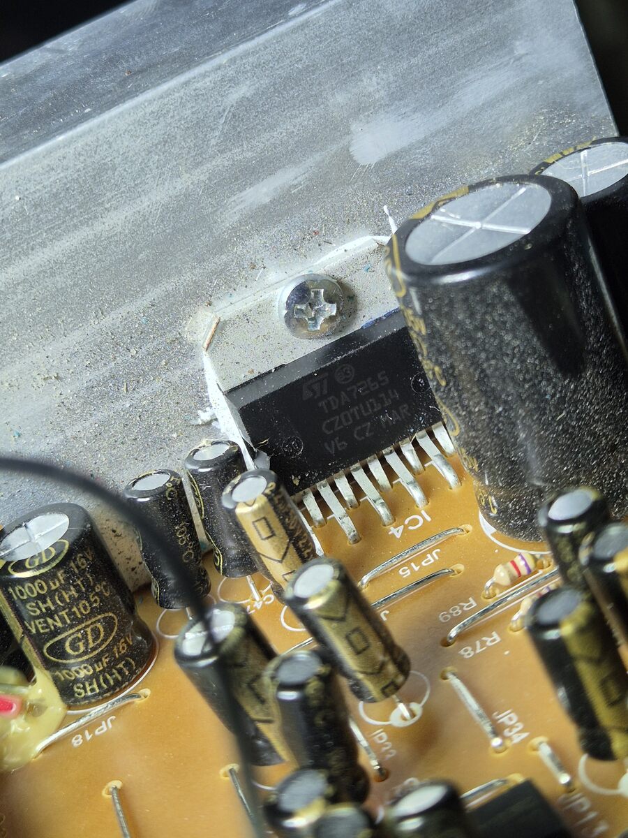

von H. H. (Gast)
Wie heißt IC4, der auf dem Kühlkörper?

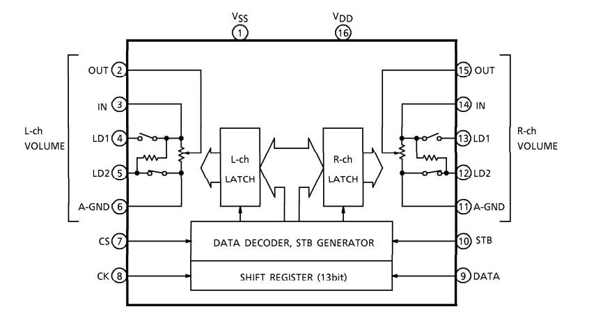

von Mario M. (thelonging)
Am Tuner-IC YD2149 sind die Pins 11 und 12 die Ausgänge R/L. Alternativ
am Lautstärkeregler-IC TC9260 die Pins 14 und 3.
von Roland P. (pram)
IC4 wäre ein "heißer" Kandidat, da hier Lautstärke usw. schon geregelt
ist.
Zur Not könnte man da sogar noch einen Hochpass einschleifen
> ist.
Das sollte ein TDA7265 sein. Die Ausgänge am Lautstärkeregler-IC sind
die Pins 15 und 2.
von Niko K. (niko916)
IC4 nennt sich in der Tat TDA7265.
Die anderen Bezeichnungen konnte ich nicht finden...
Ach, auf der anderen Platine habe ich nicht nachgesehen.
Entschuldigung...
Also kann ich an einen der beiden ICs oder an den TDA7265 ran gehen?
Viel Auswahl, was wäre die beste Lösung wenn die Lautstärke nicht extra
am Subwoofer geregelt werden soll?
Danke!
Ich habe den Aktiv-Subwoofer (in diesem Fall der Teufel US 2110/1 SW) am
TC9260 an Pin 15 und 14 (laut Datenblatt rechter Kanal) ohne weiteres
angeschlossen.
Es kommt Ton, die Lautstärke lässt sich nicht regeln (ich kann das Radio
auf 0 drehen und trotzdem spielt die Musik weiter), ein gut
wahrnehmbares brummen ist vorhanden und es ist natürlich kein klarer
Bass vorhanden.
Ich denke meine Kenntnisse sind einfach zu gering um das vorhaben
umzusetzen.
Aber trotzdem vielen Dank für eure schnelle Hile!
von H. H. (Gast)
> angeschlossen.
So ist das natürlich völlig falsch.
Das Signal kommt aus Pin 15 (R) und Pin 2 (L), und du brauchst
Kondensatoren und Widerstände um das DC-frei auf eine (Mono!)
Cinchbuchse zu bekommen.
