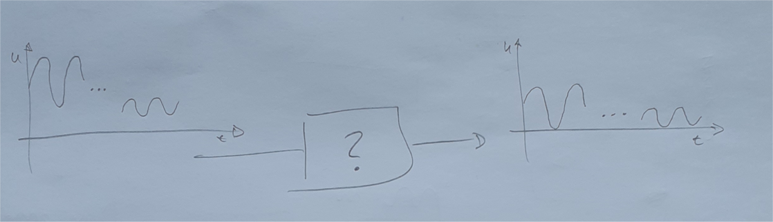

ich will den DC offset aus einem Sinus rausfiltern und zwar so, dass am
Ausgang wieder ein offset mit Amplitude des Sinus drauf liegen.
Der DC offset am Eingang und die Sinusaplitude können sich ändern.
Gibt es da eine einfache Lösung (diskret)?
Danke schon mal.

Was du suchst ist eine "Klemmschaltung":
https://de.wikipedia.org/wiki/Klemmschaltung_(Nachrichtentechnik)
Aber aufpassen: neuerdings wird auch eine Brechstange aka. Crowbar als
"Klemmschaltung" bezeichnet.

Das einfachste, was mir da einfaellt: Einen C in Reihe, danach eine
Diode (Anode am C) gegen Masse.
Hat natuerlich ein paar Dreckeffekte, ist aber simpel.

Zum Herausfiltern des DC-Offsets reicht ein einfacher Kondensator.
Deine Zusatzforderung dürfte in diskreter Form entweder nur aufwändig
oder ungenau zu erfüllen sein.
Um welche Frequenzen geht es überhaupt?

Frequenz ist so 30kHz...100KHz.
Aber die Klemmschaltung ist genau das was ich gesucht habe.
Danke!

Die Frequenzen scheinen mir weniger das Problem, als die
Amplitudenänderungen, oder? Die Schaltung muss ja nachregeln und darf
folglich nicht "klemmen".

> Die Schaltung muss ja nachregeln und darf folglich nicht "klemmen".
Deswegen muss die Regelzeitkonstante zur Frequenz passen, schnell genug
nachregeln, aber nicht so schnell, dass die Sinuskurve mitgefahren wird,
um es etwas überspitzt zu formulieren.
