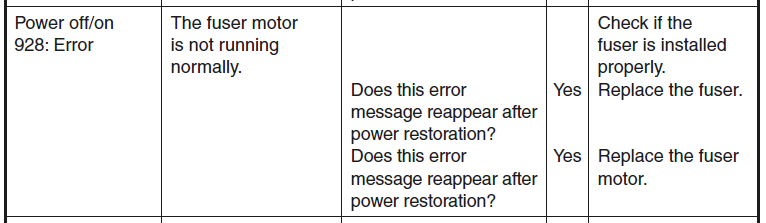

Nach anfänglichen Schwierigkeiten haben wir es geschafft, den Drucker
zuverlässig mit diesem anspruchsvollen Material zum Laufen zu bringen.
Doch seit einiger Zeit gehen die Heizungen der Geräte deutlich schneller
kaputt. Statt einigen Tausend Drucken halten sie nur noch wenige
Hundert. Ein damit verbundenes Problem ist der Error Code 928, der
auftritt, wenn die Heizeinheit scheinbar nicht mehr korrekt arbeitet. Ab
einem bestimmten Verschleißpunkt taucht der Fehler immer häufiger auf.
Wenn er es einmal tat, dann immer wieder nach fünf bis zwanzig Drucken.
Bisher konnten wir herausfinden, dass eine reduzierte
Papiergewicht-Einstellung die Heizung bzw. den antreibenden Motor
entlastet. Allerdings haftet der Druck dann nicht mehr korrekt, da das
Material zu kurz in der Heizeinheit bleibt. Zudem scheint die niedrige
Geschwindigkeit den Drucker stärker zu belasten. Möglicherweise führt
der erhöhte Verschleiß am Getriebe zu Fehlern in der
Geschwindigkeitsmessung, was wiederum den Error Code 928 auslöst.
Unsere Überlegungen gehen dahin, die Heizung zu entlasten,
beispielsweise durch eine Erhöhung der Geschwindigkeit, allerdings ohne
Qualitätsverlust beim Druck. Eine weitere Idee wäre, den Antrieb zu
verstärken, doch dazu fehlen uns die nötigen Kenntnisse, und wir wissen
nicht, ob dies eine langfristige Lösung sein könnte.

von Walter T. (nicolas)
Tja. Zum fixieren muss das Material auf Temperatur gebracht werden. Mehr
Material bedeutet höhere Leistung.
Dummerweise gibt es zum Farbauftrag eine Höchsttemperatur, also ist
Pappe vorwärmen auch keine Option.
von Uwe S. (bullshit-bingo)
Walter T. schrieb:
> also ist
Doch, genau das. Habe hier auch sehr schweres, gestrichenes Papier, das
der Drucker selbst nicht schafft. Vorwärmen mit ner Heißluftpistole
wirkt da Wunder. Denn der Fuser ist zwar sehr heiß, aber das Medium
selbst erreicht trotzdem nur z.B. 100°, weil sich kein Drucker z.B. 10
Minuten für ein Blatt genehmigen kann.
Wenn man da schon mit z.B. der Hälfte startet, sieht alles ganz anders
aus.
Zwar ist es hier immer nur mal ein Blatt, beim TO sicherlich hunderte.
Aber dafür hat er ein so dickes Medium, daß er einen ganzen Stapel davon
vorwärmen kann, dieses beim Einlegen in den Drucker kaum abkühlt.

von Frank K. (fchk)
Ein Ausweg wäre, nicht die Verpackung selber zu bedrucken, sondern eine
selbstklebende transparente Folie, die dann in einem weiteren
Arbeitsgang aufgebracht wird.
Der Drucker hat seine Grenzen. Die merkt Ihr gerade. Ihr habt auch weder
die Kenntnisse noch die erforderlichen Informationen, um den Drucker zu
erfolgreich zu modifizieren, so dass er dauerhaft arbeitet. Vergesst
das. Ihr würdet sonst nicht hier fragen.
Neben der Verwendung einer Folie wäre die realistische Alternative die
Verwendung eines anderen Drucksystems, das für diese Art von Medien
besser geeignet ist. Das kann vielleicht Laser sein, aber wahrscheinlich
eher Tintenstrahl mit passenden Tinten. Es gibt Tinten, mit denen man
auch LKW-Planen wetterfest bedrucken kann.
fchk

von Frank E. (Firma: Q3) (qualidat)
Wer weiss, wie ein Laserdrucker funktioniert, dem sollte auch klar sein,
dass insbesondere Druckmaterial mit stark unterschiedlicher Dicke
theoretisch garnicht und in der Praxis nur unvollkommen funktioniert,
quasi prinzipbedingt.
Hier wäre ein Inkjet die eindeutig bessere Lösung, weil der Druckkopf
einen gewissen Abstand zum Druckmaterial hat (Profigeräte bis zu 5mm)
und damit wesentlich toleranter mit Dickenunterschieden umgeht.
Ist das Druckmaterial gar foliert oder laminiert kommt das Problem der
Benetzung und Haftung dazu, das sehe ich auch. Inkjets mit sog.
"Solvent-Tinte" (lösungsmittelbasiert) sind dann die Antwort.
Ist natürlich wesentlich komplexer und teurer als einen 0815-Bürolaser
zu verwenden, kann ich auch verstehen, aber einen Tod muss man
schließlich sterben.
