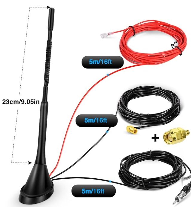

Ich möchte DAB+ im Auto empfangen und müsste deshalb eine Antenne für diesen Frequenzbereich (174 - 220 Mhz) anbringen. Hierfür gibt es unzählige aktive Dachantennen, wie das Beispielbild.
Ich denke, dass hier das übliche Blechdach des Autos als Gegengewicht genutzt wird. Mein Auto (BMW i3) hat aber kein Blech, sondern Carbon und deshalb frage ich:
Würde eine solche aktive Antenne auch auf einem Nichtblechdach vernünftig funktionieren?

Irgend etwas metallisches wird dein Auto schon haben, das genügt. Im übrigen kommt mein Dab+ Radio auf dem Nachtkästchen ohne "Gegengewicht" aus. Das Gegengewicht wird eher im Sendefall gebraucht...je nach Art der Antenne. bei einer "Groundplane" reicht schon dünner Draht. Letztendlich im mobilen Betrieb kommt es auf die Abdeckung von Dab+ in der Prärie an. Analog UKW geht aber noch immer zuverlässig.

Hat der BMW i3 kein DAB+ Radio und passende Antenne serienmäßig?
Hätte man abonieren müssen, oder? Viel intessanter ist, wie man da ein Loch a) reinbekommt und b) später wieder zu.
Zum technischen: das sind aktive Empfangsantennen. Funktionieren hier in der Anwendung auch ohne Gegengewicht. Selbst wenn nicht; wie schon geschrieben: wenn es "echtes" Carbon/CFK ist, reicht das aus.

Nein, Wohnwagen oder Wohnmobile haben z, B. GFK-Aufbauten, da ist Karbon schon mal besser. Muss kein Faradayscher Käfig sein. Die Feuerwehrzulieferer kleben in ein LKW-GFK-Dach ein Kupfernetz mit Masseverbindung ein, um eine Antennenmasse für den Funk zu bekommen.
Bei einer aktiven DAB-Antenne reicht der Schirm der Antennenleitung, zumal da auch nur empfangen, und nicht gesendet wird.

Muss es denn unbedingt eine Dachantenne sein? Zumal, wenn dafür extra noch ein Loch gebohrt werden muss.
Ich habe für unseren alten Polo eine Scheibenantenne (Kenwood CX-DAB1, aktiv) besorgt und auf der Beifahrerseite eingebaut. Ging sehr einfach und die Antenne ist praktisch kaum sichtbar. Da reicht es übrigens, wenn die Massezunge (kapzitiv) auf dem Rahmen aufliegt.
Empfang ist übrigens auch richtig gut.
