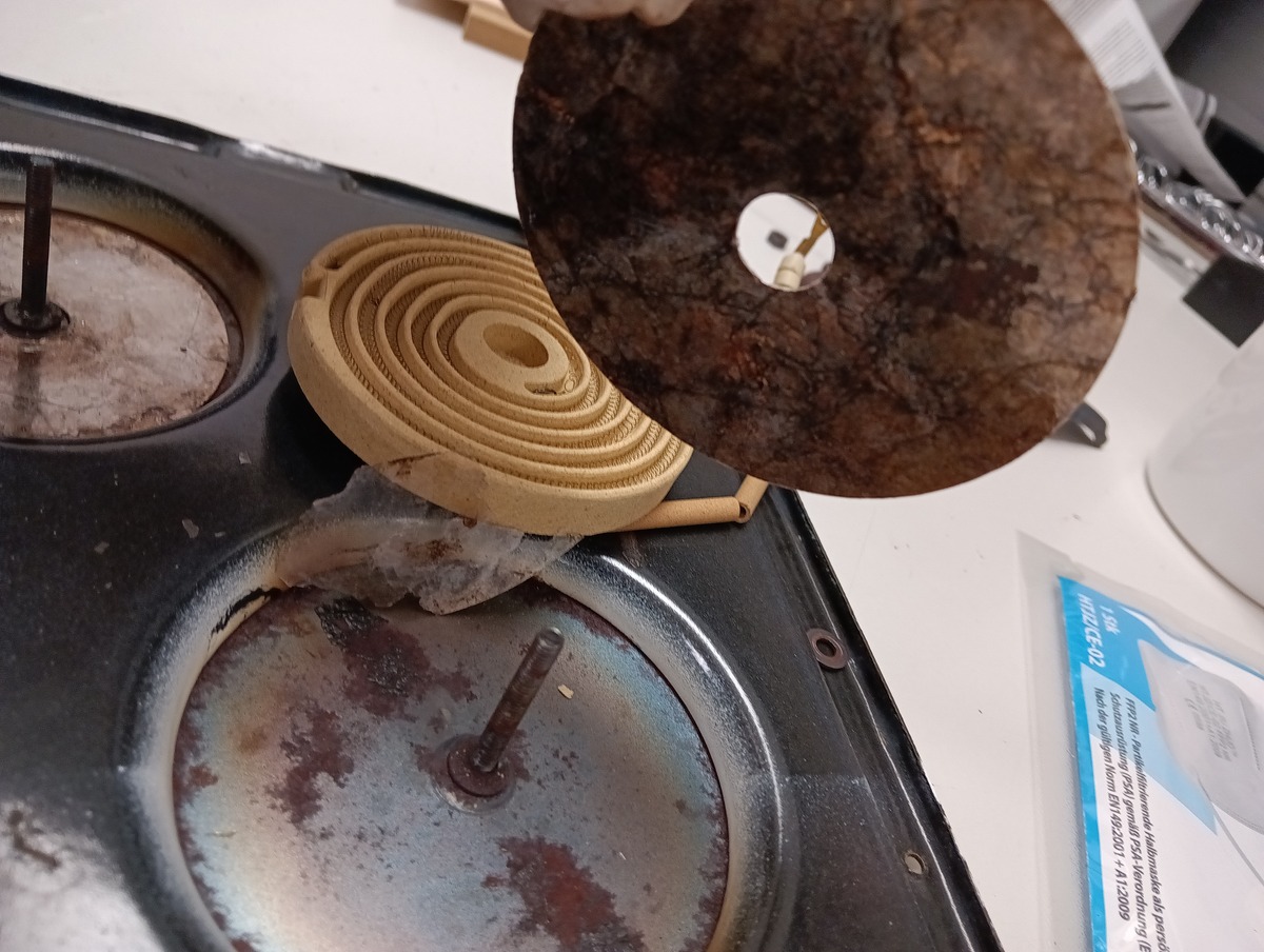

Hallo an alle,
ich habe einen alten Kinderherd der Firma Heiliger, den ich gerne überarbeiten/wieder benutzbar machen möchte.
Prinzipiell klar natürlich Anschlusskabel neu (ich würde dann auch einen PRCD in die Zuleitung einsetzen), Verkabelung prüfen/erneuern und bissl Kosmetik. Am Ende natürlich ne richtige Geräteprüfung.
Nun habe ich bei diesen alten Geräten natürlich auch bedenken wegen Asbest. Da ich kaum mit so etwas zu tun habe und mir da die Erfahrung fehlt, kann ich die Materialien schlecht einschätzen.

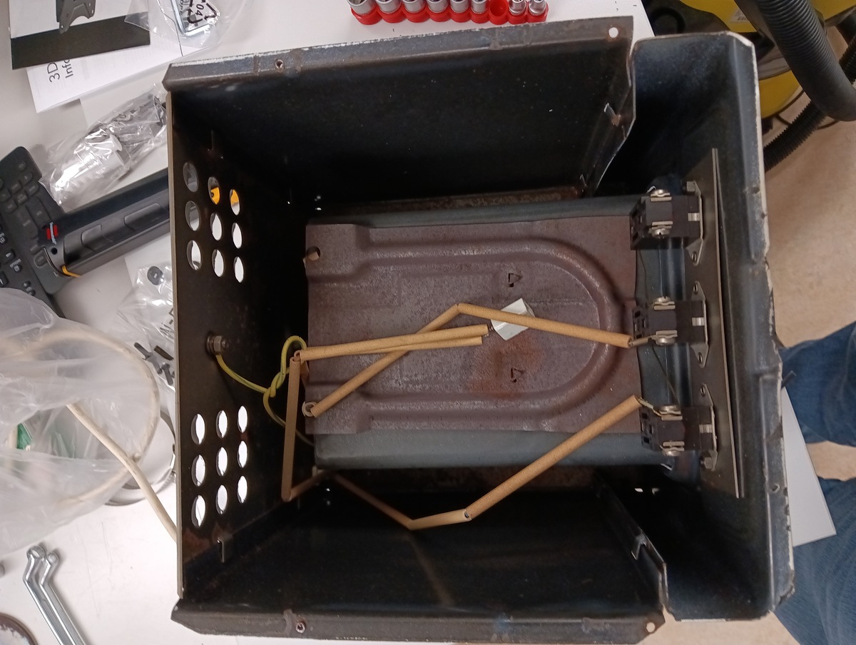

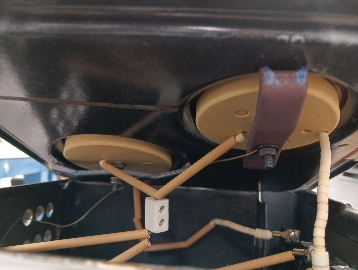

Ich habe heute mal die Nieten geöffnet und vorsichtig die Herdplatten ausgebaut.
Schaut hier denn etwas bedenklich aus? Das Material des Hitzeschutzes für die Leitungen kenne ich nicht, ist das bedenklich? Würde ich bei Neuaufbau eh gegen solche Kevlarüberzieher, wie man sie von Leuchten her kennt, ersetzen.
Die Trägerteile der Herdplatten selbst sehen mir nach Keramik aus. Zwischen den Heizspiralen und der Platte waren zerbröselte durchsichtige Scheiben. Sind das Glimmer? Kann man hier die Platten, die man aus dem Mikrowellenbereich kennt benutzen? Lässt sich das schneiden/bearbeiten?
Ich hoffe, die ein oder andere Einschätzung/Tipp ist dabei.
LG Jens

Was willst Du da ändern? das sieht nach Schamott, Ton, Steingut, ungebrannter Keramik aus. Alles in Ordnung, augenscheinlich. Das "durchsichtige Material" könnten durchaus aus Glimmer bestehen. Wenn man so etwas in den gewünschten Abmaßen nicht bekommt, kann auf Ersatzprodukte, wie "Presspanglimmer" ;)(Mikanit) zurückgreifen. Ist dann halt nicht durchsichtig, hat aber trotzdem hervorragende Isolationseigenschaften. Sowohl elektrisch, als auch thermisch. Beispiel: https://scheiing.de/shop/320252/0/0//mikanit-glimmer

Moderator (Firma: Titel) Persönliche Seite #7776694
Das ist Keramik.
Es ist fraglich, ob diese Dinger tatsächlich so durchgängig isolierend und hitzebeständig sind, wie "echter" Glimmer. Denn dort kommt es ja nicht auf elektrische Isolation und herausragende Hitzebeständigleit, sondern vorrangig nur auf den Spritzschutz an.
In deiner Liga spielt dann eher das "Glimmerglas" von alten Öfen:

#7776702
Harzgetränkte Glasfaser. Einfach lassen. Unverwüstlich und nur sinnvoll zu tauschen, wenn es auch kaputt ist. Die thermische Auslegung kennst Du nicht, daher ist Ersatz schwierig bzw. musst Du immer am oberen Ende ansetzen.
Kann, muss aber nicht. Asbest wäre hier auf jeden Falle anzunehmen, weil das Damals das Mittel der Wahl war. Allerdings zieht Asbest Feuchtigkeit bei starkem Material und platzt dann bei Erhitzung. Es könnte vom Gelbton her also auch Schamotte sein.
Meinst Du die Scheibe, die Du in der Hand hälst? Die sieht für mich auf dem Photo nämlich sehr nach Asbest aus.
Glimmer wäre auch möglich, da es über 600°C-1200°C aushält, aber dann muss es auch Naturglimmer sein. Kunstglimmer (der von den Mikrowellen) hält 500°C aus (wenn es Mikanit ist), Phlogopit ist bis 700°C beständig.
Gehe mal davon aus, dass die Heizwendel rotglühend sind, also 800°C.
Solange Du das Zeug lässt, wo es ist, schadet es niemand und Ersatzmaterialien sind schwer zu finden, und teuer. Wenn der Herd zusammengebaut ist, ist er bedenkenlos nutzbar, solange technisch i.O.

Die Scheiben sind leider sehr zerbröselt, also die elektrische Isolierung muss ich definitiv erneuern. Habe die mit Handschuhen und FFP-Maske entfernt und in Zipbeutel. Ich würde von der Beschaffenheit und allen Infos, die ich bisher zu den Geräten gefunden habe eher auf Glimmer tippen, aber sicher ist sicher.

Nicht eine einzige der Kermikperlen ist hier defekt. Einzig das Stromkabel könnte neu, nach der langen Zeit. (Bin eh erstaunt, dass der "KinderHerd" so einfach an 230V laufen soll, also explizit für Netzbetrieb ausgelegt ist.) Aber hier mit bunten Lämpchen statt Hitze rumzuspielen, unterläuft ja den angedachten Sinn komplett. Würde ich nicht machen. Ebensowenig würde ich da mit Vollschutz arbeiten (Maske und Handschuhe) und besser die Kirche im Dorf lassen.

Da ist kein Asbest drin. Asbest sieht faserig aus.
Die Wendeln auf keinen Fall aus der Keramik nehmen, dann zerfallen sie. Durch das Heizen sind sie spröde geworden. Daher auch die Anschlüsse in den Röhrchen nicht bewegen.

Die sind mir natürlich alles erstes entgegengekommen, aber das schaut alles noch geschmeidig aus. Die Platten der Kinderherde bleiben aber auch deutlich unter 100 Grad, da wird denke ich auch das Material entsprechend weniger gestresst.
Aufgrund der vergleisweise niedrigen Temperaturen (ich habe keine Werte, aber ein Spiegelei dauert ca 15 Minuten), denke ich, dass man es mit den einfachen Glimmerscheiben probieren kann.

Die Glimmerscheibe auf dem Bild sieht doch noch völlig intakt aus. Solange die noch durchgehend sind, kann man sie wieder einsetzen. Leichte Abplatzer stören nicht.
Welchen Grund gab es überhaupt, den Herd so komplett zu zerlegen? Nach der Sichtprüfung hätte ein VDE-Test (Isolation, Schutzleiterwiderstand) völlig gereicht.
OP #7777355
Die Scheibe ist deutlich verbröselter, als es das Foto erwarten lässt (die zweite schon beim vorsichtigen rausbauen gerissen). Bei der, die ich auf dem Bild in der Hand habe, haben sich die Schichten in einem Bereich auch so gelöst, dass es quasi einem Riss gleicht.
