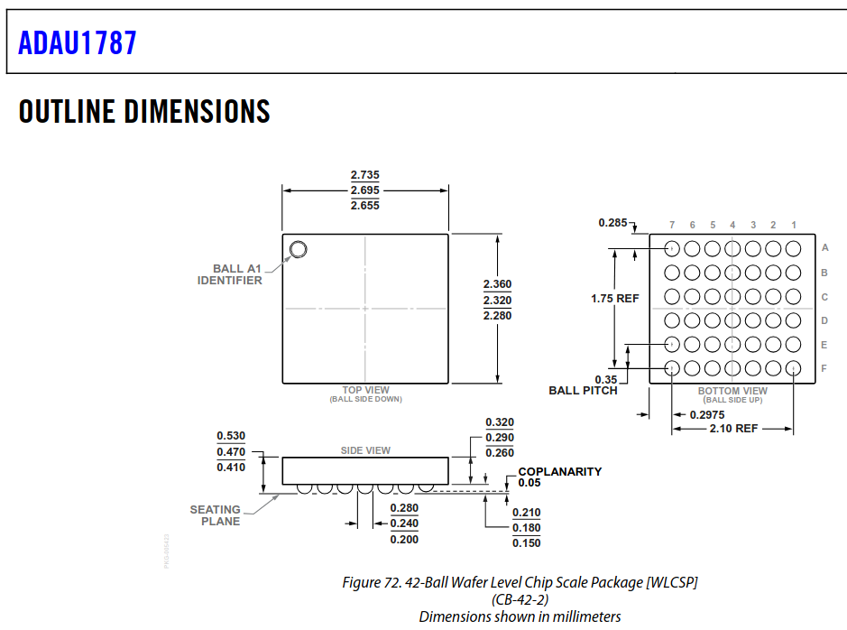

Platine selbst entwerfen und bei JLCPCB fertigen und bestücken lassen.
Ein Ballgrid-Gehäuse, wie soll man das mit einem Lötkolben bestücken?
Vielleicht mit dem Heißluft-Fön, so habe ich schon TQFP entlötet. Den
Fön senkrecht nach unten in den Bohrständer geklemmt. Aber Raster
0,35mm?
https://www.proto-advantage.com/store/product_info.php?products_id=4000029
eine 0,35mm Adapterplatine mit 6*6 Balls $43.49

Selber löten mit Heißluft ist machbar, aber wenn einem das Fertiger wie
die genannten JLPCB auch bestücken, dann passt das doch. Ganz billig
wird eine solche Platine nicht, denn bei dem Abstand der Lötbällchen
brauchst du kleine Vias und kleine Abstände.

Nein, habe ich nicht. Hast du denn überhaupt schon eine Platine?
Bei Heißluft und BGA ist das eigentlich recht einfach, das BGA bringt
das Zinn ja schon mit. Also nur richtig auf die Pads setzen, das kann
schon schwierig sein. Und dann von oben, direkt von oben, mit Heißluft
drauf bis das Bauteil etwas einsinkt. Das sieht man von der Seite, dass
die Bällchen dann eher platt sind. Nicht von oben auf das Bauteil
drücken beim Löten, am Besten gar nicht berühren. Und auch nicht
wegpusten. Die Teile sind sehr leicht, die fliegen recht schnell weg. Oh
und andere hitzeempfindliche Platinenstellen (Stecker aus Plastik) vor
der Wärme schützen (oder erst danach bestücken). Ich nehme da Alufolie.

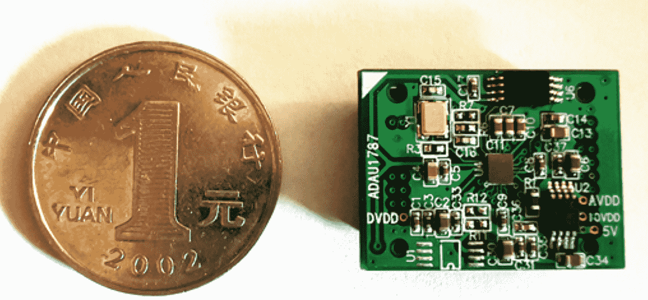

Die Chinesen produzieren anscheinend eine kleine Modulplatine mit dem
ADAU1787. Leider gibt es die auch nur mit einem großen Trägerboard und
nicht viel billiger als das originale Evalboard von AD:
https://www.yoycart.com/Product/596099627833/ $466.12
Das Original EVAL-ADAU1787Z z.B. bei Mouser 557,44 €
