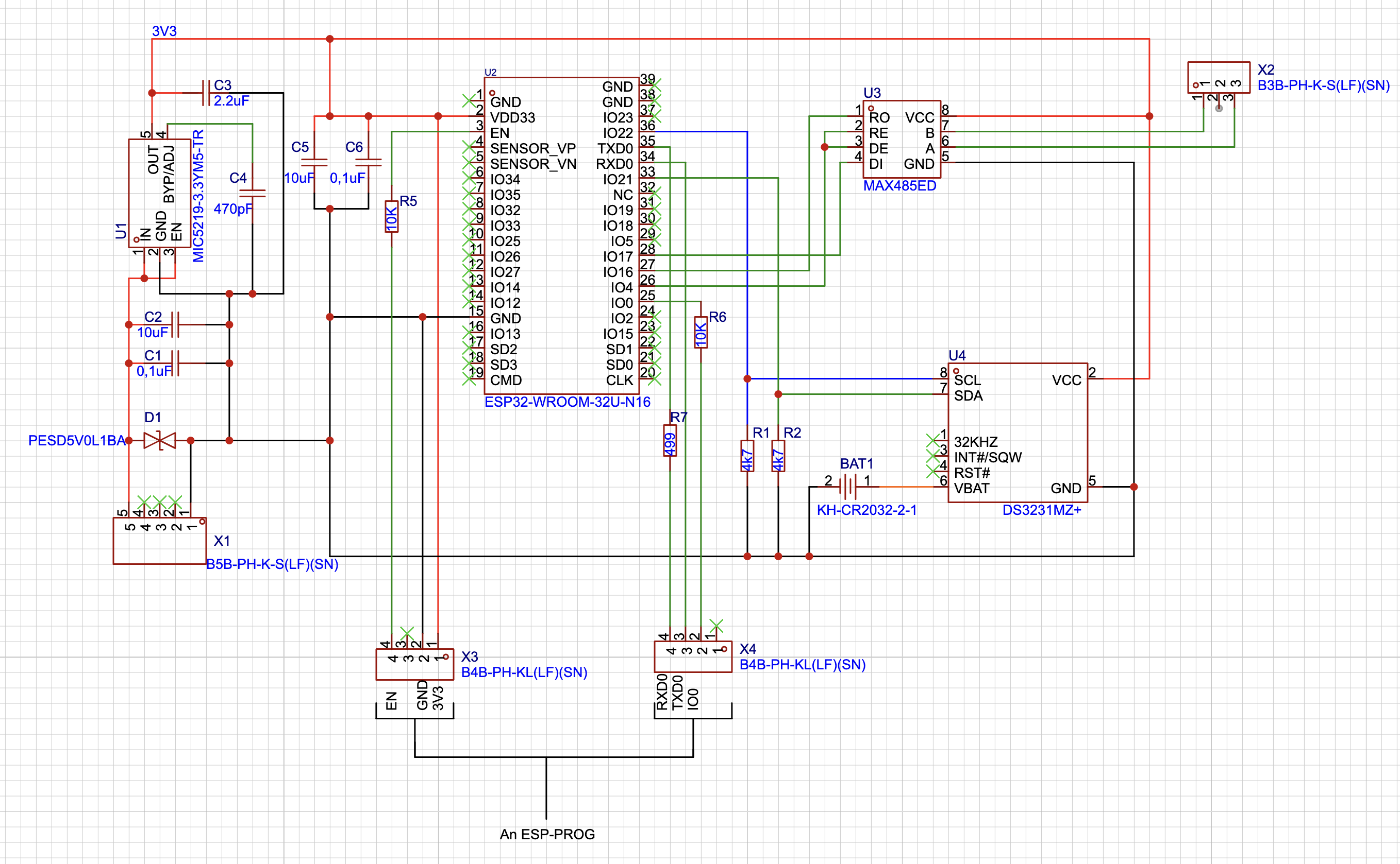

Hallo Ihr Lieben,
Ich habe eine Platine selbst erstellt und in China produzieren lassen um
ein Gerät was lediglich über RS485 zu steuern ist auch aus der ferne vom
Smartphone aus zu steuern und abzufragen.
Zum Flashen des ESP32 habe ich einen ESP-PROG von Espressif und dafür 2
JST Buchsen auf der Platine vorgesehen. Leider bekomme ich es nicht hin
eine funktionierende Verbindung zwischen dem ESP und dem Programmer
herzustellen. in der Arduino IDE bekomme ich jedes mal die selbe
Fehlermeldung.
"Der Sketch verwendet 297861 Bytes (22%) des Programmspeicherplatzes.
Das Maximum sind 1310720 Bytes.
Globale Variablen verwenden 20560 Bytes (6%) des dynamischen Speichers,
307120 Bytes für lokale Variablen verbleiben. Das Maximum sind 327680
Bytes.
esptool.py v4.6
Serial port /dev/cu.usbserial-11301
Connecting......................................
A fatal error occurred: Failed to connect to ESP32: No serial data
received.
For troubleshooting steps visit:
https://docs.espressif.com/projects/esptool/en/latest/troubleshooting.html";
 Die Verbindung des ESP mit dem Programmer sollte im Schaltplan
ersichtlich sein.
Ich habe bisher nur mit Developer-Boards gearbeitet und das erste mal
eine Platine selbst designt. Ich hoffe dass mir hier jemand helfen kann
und vielleicht sofort sieht was hier mein Fehler ist.
Ich danke euch im Vorraus für eure Zeit und Bemühungen.
LG melsta

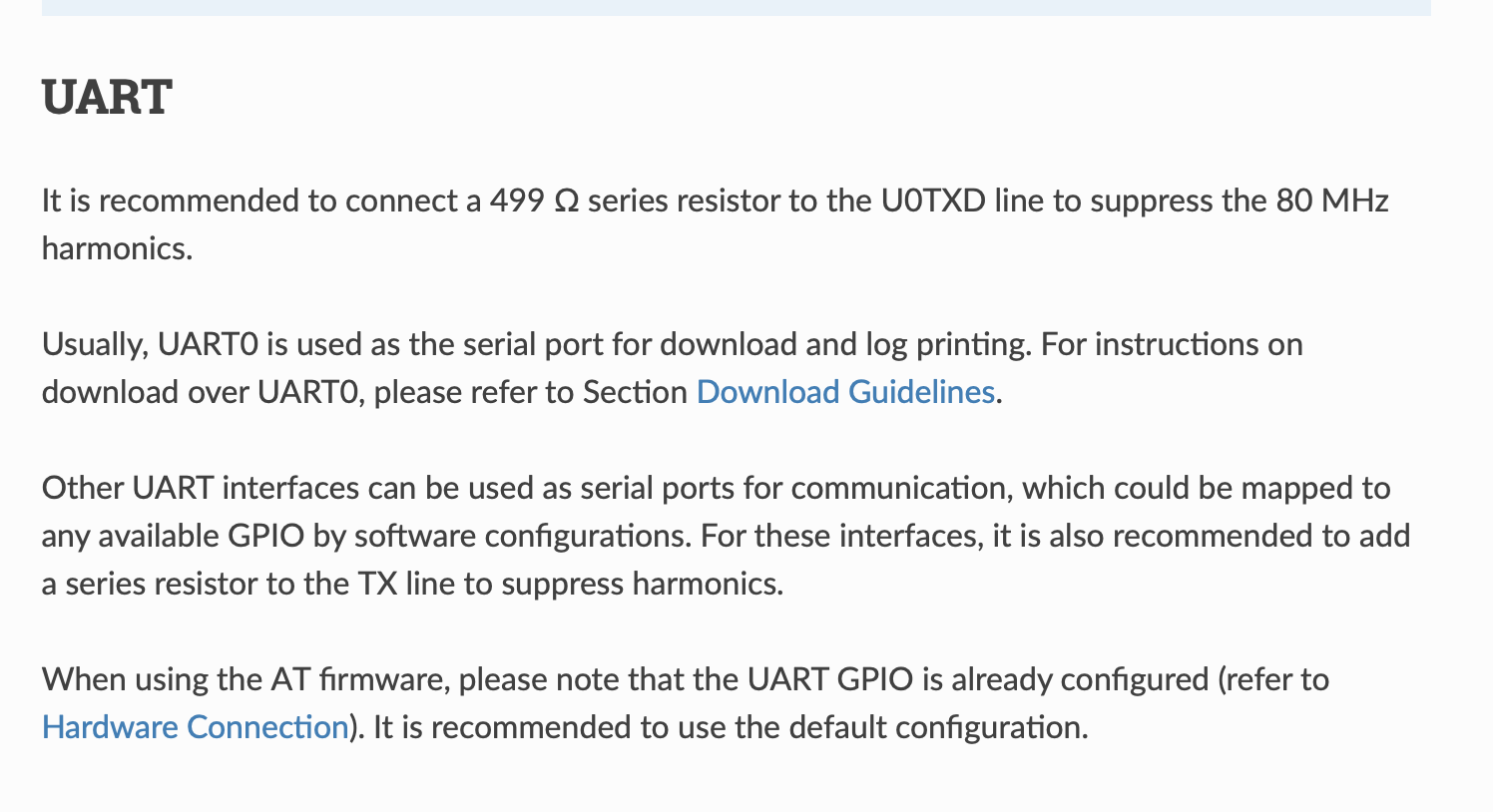

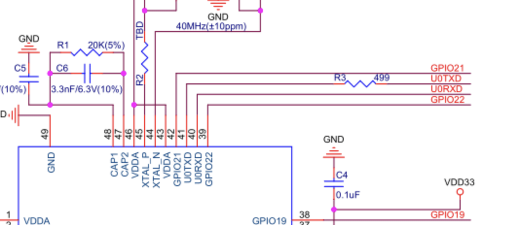

Warum hast du da die 499 Ohm am TX Ausgang?
von Melvin (melsta)
So ist es von Espressif angegeben. Habe es aber auch schon ohne den
Widerstand versucht. hat leider auch nicht geklappt.
von Gustl B. (gustl_b)
Dann wirst du wohl messen müssen.
Passen die Spannungen? Ist Masse verbunden? Ist das Enable Signal
korrekt? Kommt da was auf dem TX Pin raus (Oszi) oder ist der wirklich
still?

Wird den bootloader activiert ? GPIO 0 pull down, dan RST, und dan soll
den bootloader starten.
von Dieter S. (hotsystems)
Hast du denn den ESP32 auch in den Programmiermodus gesetzt ?
Zumindest habe ich nichts davon gelesen.

Der ESP-Prog soll den esp eigentlich automatisch in den Programmiermodus
versetzen. habe es allerdings auch manuell ohne erfolg versucht

Ich glaube ich hab’s. Mir fehlt die Verbindung von en zu 3V3 nach dem
pullup Widerstand. 🤦‍♂️
