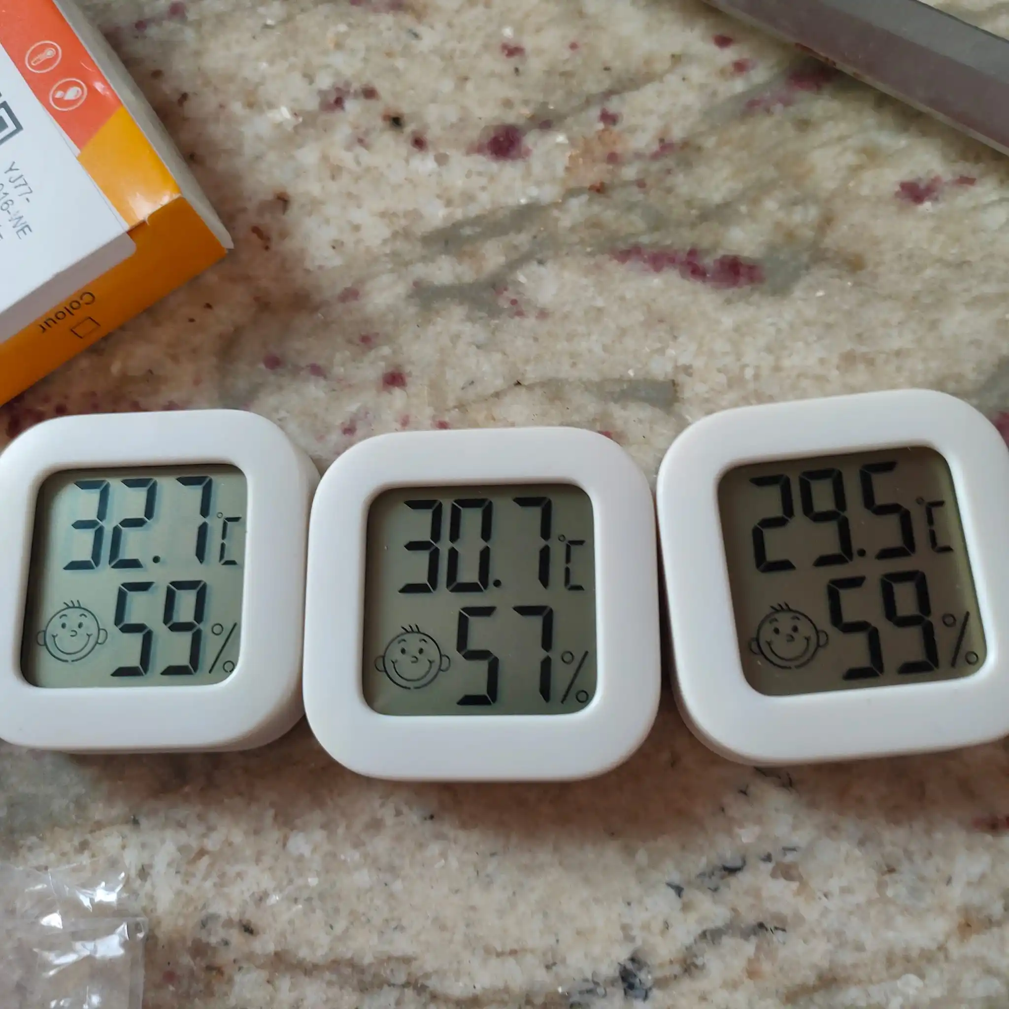

Um die Temperatur in einem unbewohnten Haus mit 12 Zimmern zu überwachen
suche ich preiswerte Thermometer, max. 3€/Stück. Digital oder
Ausdehnungsthermometer ist mir egal.
Sie müssen ja nicht genau sein, aber sie sollten doch nebeneinander alle
den selben Wert anzeigen. Bei den digitalen kann man das vergessen, da
ist der feuchte Finger genauer:
https://ae-pic-a1.aliexpress-media.com/kf/A480b0a8d5b4247329958fb9a483a7abbl.jpg_.webp
Nur scheinen die "analogen" nicht besser zu sein. Bei denen von Ali
reist die Säule ab und die in D hergestellten von TFA-Dostmann weichen
laut Amazon-Bewertung bis zu 2 Grad voneinander ab, was ich sofort
glaube.
Irgendwelche bekannt die man nehmen kann? Also die funktionieren?
0,5 Grad Abweichung akzeptiere ich, ansonsten schaffe ich lieber gar
keine an und fühle die Temperatur, wie in den Vorjahren.
Zum Selbstbau ist es für diese Saison leider zu spät.

von Michael B. (laberkopp)
Tja.
Ach.
Nein, kalibrierbare sind mir auch noch nicht begegnet, zumal nicht bloss
die Raumtemp sondern auch der Batteriestand das Messergebnis
veeinflussen, daher hab ich mir meines 0.5K genauen selbst gebaut mit
TSIC506, 3€ kannst du damit vergessen.
Wenn das https://de.aliexpress.com/item/1005006133549826.html originale
Xiaomi mit SHT21 wären, wären sie genau und dir billig genug. Es sind
aber keine Xiaomi sondern Fälschungen

von Wolf17 (wolf17)
Genaues Thermometer bei der Anwendungstemperatur daneben legen und
überall den Differenzkorrekturwert drauf schreiben. Fertig ist die
Humbug. Alle den gleichen Wert auf 0,1 Grad genau und für 3 EUR pro
Stück? Ist Utopisch. Nimm die Ali Dinger und sei glücklich. genauer
brauchst du es nicht.
Von den auf diesem Foto abgebildeten Thermometern habe ich auch zwei
Exemplare - zumindest sehen meine Exemplare identisch aus. Ich habe die
eben mal zusammen mit drei Xiaomi LYWSD03MMC Thermometern nebeneinander
auf den Tisch gelegt.
Ganz am Anfang lagen die Werte auch noch weit auseinander, vermutlich,
weil ich die Geräte zum Einlegen der Batterien in der warmen Hand hielt.
Nach ner Viertelstunde nebeneinander auf dem Tisch hatten sich die Werte
aber stark angeglichen:
19.7° / 44%
19.5° / 45%
(Xiaomi) 19.9° / 45%
(Xiaomi) 19.9° / 46%
Besonders die Xiaomi-Thermometer lagen also sehr nahe beeinander, die
Thermometer mit dem Gesicht lagen aber auch nicht sooo weit entfernt.
Eines der Xiaomi-Thermometer ist übrigens schon einige Jahre alt, die
beiden anderen hingegen sind nagelneu. Für die habe ich 3,38 Euro pro
Stück bezahlt, also nur knapp über den angegebenen 3 Euro. Und das sind
immerhin "smarte" Thermometer, die ab Werk Bluetooth LE unterstützen und
mittels einer (ganz leicht per Webbrowser aufspielbaren) Open
Source-Firmware stattdessen auch per ZigBee kommunizieren können.

https://de.aliexpress.com/item/1005006837196415.html
für die th05 Dinger gibts ne andere Firmware...
https://github.com/pvvx/THB2
damit kannst die dann abgleichen, lässt sich ein Offset einstellen...
Ich hab davon vor 2 Wochen für 3 Stück 0,99€ inkl. Versand bezahlt
(Einführungsangebot je 0,33€ drei verschiedene Shops)... aktuell nochmal
10 geordert für 1,49€/Stück
mit der anderen Firmware problemlos in Homeassistant integrierbar
(bthome)
Marc

Ich habe mal eines der billigen Thermo/Hygrometer ausgemessen, es ist
eines der quadratischen mit dem Smiley und CR2032.
Io 4µA, alle 10s ein kurzer 0,15mA Puls bei der Messung.
Von 3,6V bis runter zu 1,9V (Display nicht mehr erkennbar) bleibt die
Temperaturanzeigeänderung bei +- 0,1K.
