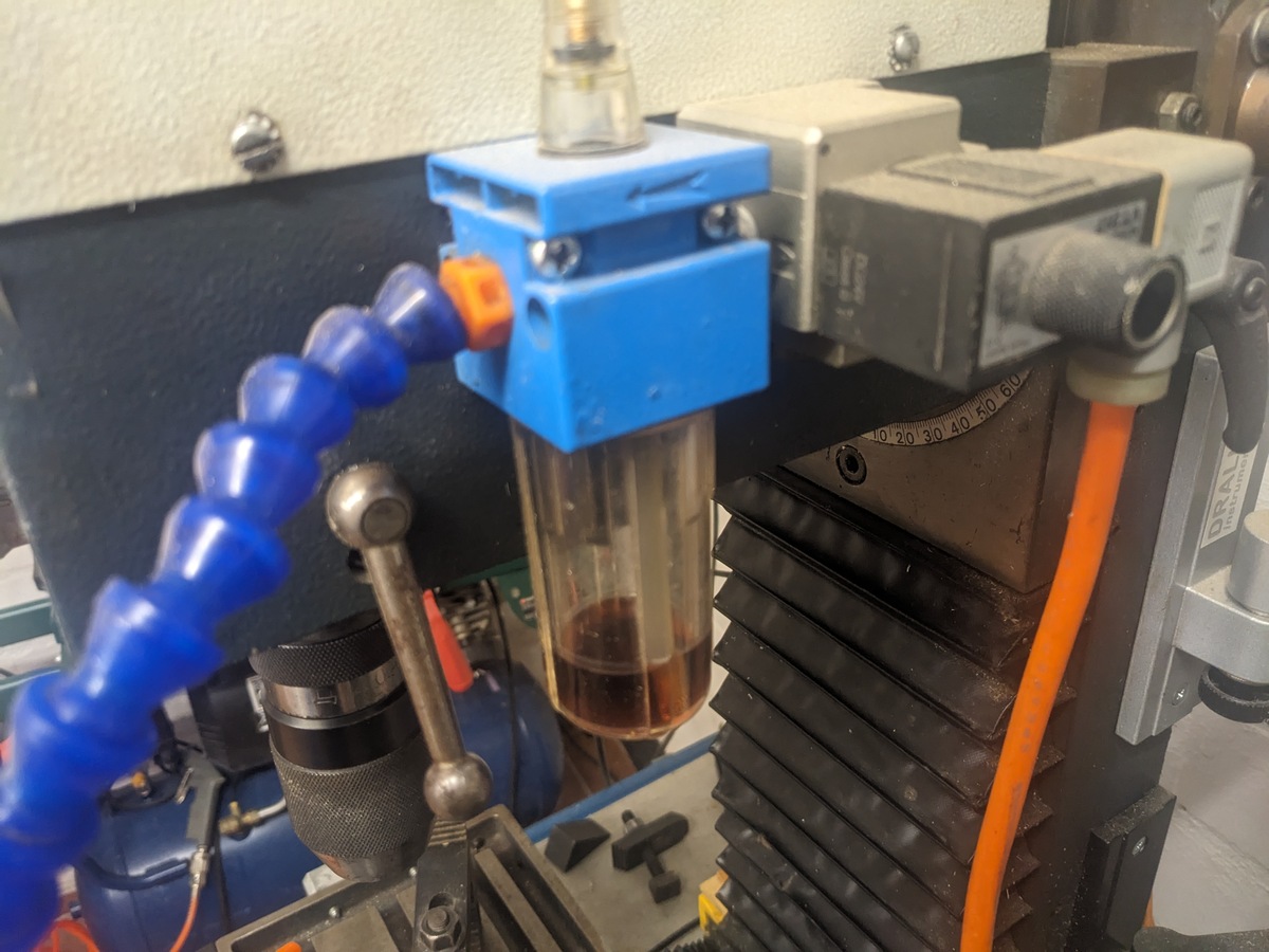

Uwe B. schrieb:
ich das unnötig weit auf. (Spiritus)
O ha, da schafft man sich schnell eine explosive Atmosphäre. Und glühende Späne zum Entzünden ist ja auch schon da.
Aber 1.8ml/h lass ich auch nicht laufen, eher 1.8ml/min und nur ein paar Minuten lang, um die Raumluft nicht zu sättigen, nicht den ganzen Tag.
Noga find ich masslos überteuert, ein Druckluftöler tut es, hier mit Magnetventil.
