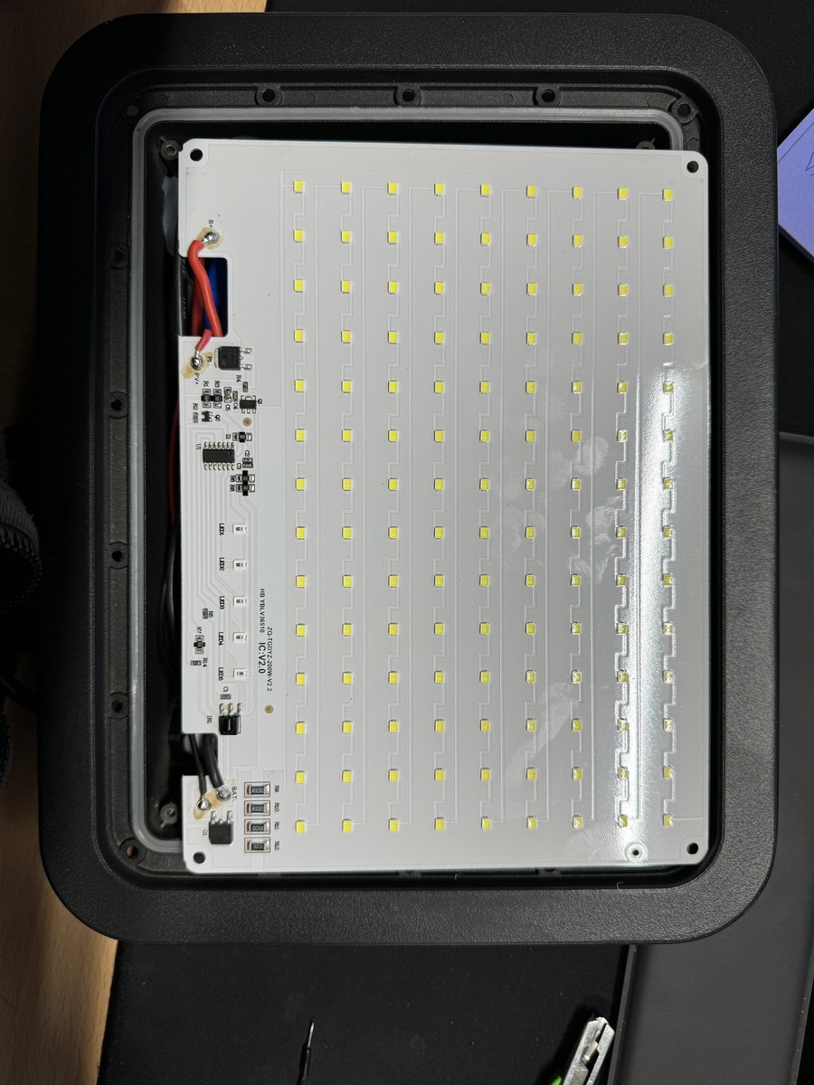

Meine Idee:
Einen LED-Strahler mit einem ESP38266 und einer RTC zu steuern, sodass
er an gewissen Tagen und Uhrzeiten leuchtet.
Der LED-Strahler ist mit einem Akku ausgestattet der von einer
Photovoltaik geladen wird, mein Plan ist es, den ESP8266 nach dem Akku
zu verbauen, sodass der Akku immer geladen wird.
Das Problem ist, dass der LED-Strahler mit einer Fernbedienung gesteuert
wird, Ein-und Aus, Helligkeitseinstellungen und Betriebsmodi (1h, 3h und
6h).
Meine Frage ist, wie ich den ESP8266 am besten in das System einbauen
kann?
Ich bedanke mich im Voraus für die Hilfe!
Der Link zum LED-Strahler:
https://www.reichelt.at/at/de/shop/produkt/led-fluter_solar_mit_akku_20_w_pv_2600_lm_6500k_ip65-365040
Die Platine ist als Anhang eingefügt.
Beste Grüße
Philipp

Du könntest versuchen, die IR-Steuersignale zu dekodieren und diese dann
mit dem ESP8266 und einer IR-Diode nachbilden.

oder auch rausfinden, was Q1 ist.
Der Schaltplan sollter sich auch yiemlich einfach re/engineeren lassen,
da es eine SMD/best[ckte Platine ist, und man keine Durchkontaktierungen
sieht.
Und selbst dann könnte man die Leitungen durchklingeln...

Was auch interessant ist, wenn ich die Photovoltaik abstecke, dauert es
einen Moment und die LED's schalten sich ein, wenn ich die Photovoltaik
wieder anstecke, gehen sie wieder aus.
Ich denke das hat was mit dem Q1 Chip zu tun

Um dir besser helfen yu können, wäre es sinnvoll, die Bezeichnungen auf
den ICs zu kennen (falls vorhanden).
Und auch der schon angesprochene Schlatplan ware interessant.

Oft wird mittels Solarspannung erkannt wann es dunkel ist.

Wenn du es kannst: die interne Schaltmimik überbrücken und direkt mit
dem ESP8266 steuern. Das kann z.B. bedeuten, dass du einen in der
Schaltung eventuell vorhandenen Steuereingang nutzt.
Ob es einfacher ist, direkt in die Schaltung Einzugreifen oder die
IR-Steuerung nachzubauen, hängt von der Schaltung ab.
Zeig einmal den Schaltplan, damit man das besser beurteilen kann.
