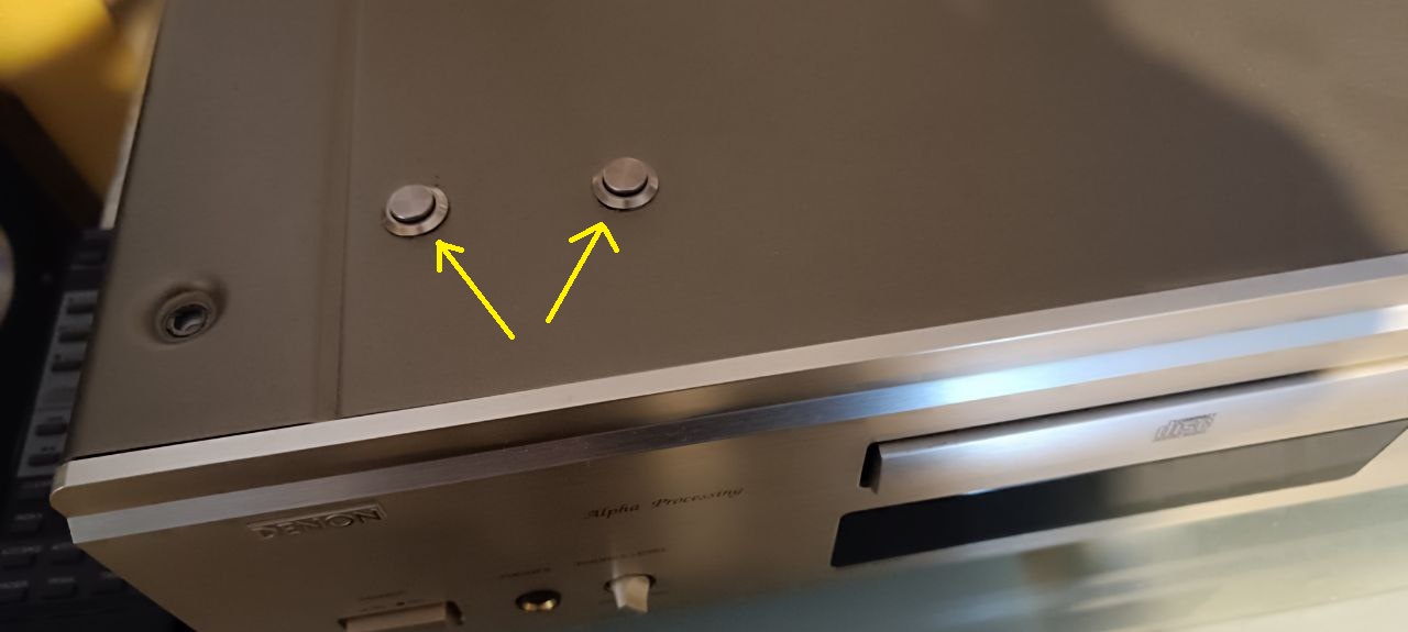

Mein CD-Player Denon DCD-1450AR hat ein Problem mit dem Schließen/Öffnen
der CD-Lade. Da kein mechanisches Problem, hatte ich das erst mal
provisorisch mit zwei zusätzlich auf dem Gehäuse angebrachten
Tastschaltern gelöst. Wobei ich nur für eine Funktion (ich glaube
Schließen) die Spannung aus dem Gerät verwenden konnte. Für die
Öffnen-Funktion mußte eine externe Spannungsquelle zugeführt werden.

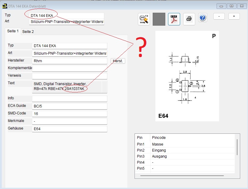

Eigentlich hätte ich ja gleich die beiden im Schaltplan gelisteten
Transistoren bestellen sollen:
TR 101: 16 01    = DTA144EK      NPN
TR 102: 26  6    = DTC144ECA     PNP
Nun konnte ich doch wenigstens den "2SA1037" nachvollziehen, der wird
nämlich im Datentext vom "DTA144EK" genannt. Quelle: VRT-DVD 2009
Jedoch scheinen die beiden Transistoren  "DTA144EK" u. "2SA1037" relativ
wenig miteinander zu tun zu haben.
Kann mir vielleicht bitte jemand erklären, wieso der "2SA1037" auf der
Datenseite des "DTA144EK" genannt wird?
Vielen Dank im Voraus!  :)

von Michael B. (laberkopp)
Na ja, der DTA144EK ist ein 2SA1037 PNP Transistor mit 47k
Basisvorwiderstand und 47k BE pull down schon eingebaut.
Der 2SA1037 geht als Ersatz fur den DTA144EK nicht, es sei denn man
kratzt die Basiszuleitung auf und lötet 2 47k Widerstände ein.
von Klaus (Anfänger) (voenigs) Flattr this
wie bereits oben beschrieben, konnte ich das Problem behelfsmäßig durch
zwei zusätzlich angebrachte Tastschalter und einer zusätzlich
zugeführten Spannungsquelle lösen.
Wäre es ein mechanisches Problem, hätte meine Notlösung ja nicht
funkionieren können.
Meine Diagnose vor zwei Wochen war wohl die, daß sich evtl. die beiden
Transistoren (DTA144EK u. DTC144ECA) für die Fehlfunktion verantwortlich
zeichnen, da diese meiner Vermutung nach die Spannung invertieren, und
so am Ladenmotor eine Umpolung verursachen.

Ach so, dann ist der "2SA1037" also so eine Art Basisversion vom
"DTA144EK"
und somit eigentlich fälschlicherweise als Äquivalent aufgelistet.

von Axel S. (a-za-z0-9)
Die beiden Bauelemente haben gewissermaßen den gleichen "Kern". Das
grundlegende Bauelement ist der 2SA1037, ein PNP Transistor der 50V
sperren oder 150mA leiten kann:
https://fscdn.rohm.com/en/products/databook/datasheet/discrete/transistor/bipolar/2sa1774e3-e.pdf
Der DTA144 ist ein sogenannter "Digitaltransistor". Der enthält
zusätzlich zum Transistor-Chip noch 2 Widerstände. Im speziellen Fall 2
Widerstände von 47kΩ. Einen zwischen Basis und Emitter, den anderen als
Basisvorwiderstand. Wie hier zu sehen:
https://fscdn.rohm.com/en/products/databook/datasheet/discrete/transistor/digital/dta144ee3-e.pdf
Der Transistor-Chip im DTA144 ist dabei der gleiche wie im 2SA1037
(nutzt die gleichen Masken + Prozesse bei der Herstellung). Deswegen
kann man aus einem 2SA1037 einen DTA144 machen - einfach extern die zwei
Widerstände dazu schalten. Anders herum geht das nicht.
Das Verhältnis zwischen DTC144 und 2SC2412 ist ähnlich, nur ist es
dieses Mal ein NPN:
https://fscdn.rohm.com/en/products/databook/datasheet/discrete/transistor/digital/dtc144ee3-e.pdf
https://fscdn.rohm.com/en/products/databook/datasheet/discrete/transistor/bipolar/2sc4617e3-e.pdf
H. H. schrieb:
> Frag dort an, wo der Mist verbrochen wurde.
Ich finde das nicht Mist, sondern gut erklärt, ich würde mir bei allen
Digitaltransistoren wünschen zu erfahren welcher Basistransistor drin
steckt (auch wenn auf dem Chip natürlich die Widerstände zusätzlich
integriert sind).
Er steht ja nicht unter Vergleichstyp, sondern in der Bauteilerklärung.
Fälschlich ist hier nur die Interpretation von Klaus.
Allerdings hat ECA seine Existenzberechtigung komplett vergeigt, gerade
in der Zeit der Allokation hätten viele Fertiger und auch Händler gerne
weitreichende Äquivalenzen gekannt, auch von allen chinesischen
Alternativen, auch von komplexen Chips, aber ECA wollte aus seinem
europäischen 80er Datenbestand ohne Eigenleistung noch Millionen
schöpfen und hat den Anschluss verloren.
> integriert sind).
Wobei das nicht unbedingt schlüssig ist. So sind die "nackten"
Transistoren für 150mA Kollektorstrom gut, als Digitaltransistor dann
aber nur noch für 100mA. OK, das könnte von nicht explizit genannten
Nebenbedingungen abhängen. Durch 47k Basiswiderstand kriegt man den
Basisstrom für 150mA Kollektorstrom vielleicht gar nicht durch.
Zumindest nicht wenn man noch irgendwelche kruden Nebenbedingungen hat
wie U_e_max=5V oder so. Oder es ein Limit für die Spannung über dem
Widerstand gibt.
Und wir haben ja auch nur eine Bemerkung in der ECA-Liste. Im Datenblatt
des (eines!) Herstellers des DTA144 steht kein Typ drin. Und der DTA144
wird von vielen Herstellern produziert. Mehr noch: auch das Rohm
Datenblatt für den 2SA1307 gilt noch für andere Transistoren (2SA2029,
2SA1774, 2SA1576). Das sieht man gerade in letzter Zeit häufig. Viele
Halbleiterhersteller vermarkten den gleichen Chip unter mehreren Namen.
Da bekommt man einen BC546 oder 2N3904 oder 2SC1815 und überall steckt
das gleiche drin.
