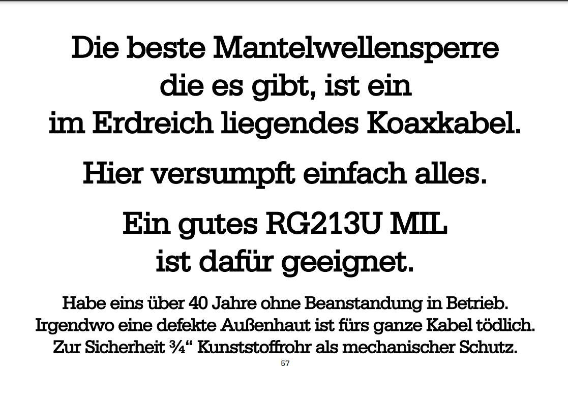

von Schorsch M. (schorschm)
Es gibt Leute, die behaupten was im Bild zu sehen ist.
Nachzulesen hier:
https://www.baeckerei-heitmann.de/DF1BT/Mantelwellenvortrag-I20-DF1BT.pdf
Seite 57
Hab mir das durchgeblättert... da wird schon einiges vermischt...
Einige Aussagen würde ich da mit großer Vorsicht genießen.
Es werden aber ein paar total unterschätze Probleme angesprochen.
z.B. die Einstrahlung in Kabel. Das passiert nicht nur mit der
Antennenspeisung... das passiert mit ALLEN Leitungen um die Antenne
herum.
Das ist eigentlich der Hauptgrund für die leitungsgeführten "Einspeise
Tests" (150k-80MHz) im EMV-Labor.
Ja nee, is klar, war nur eine Frage der Zeit, bis der erste Überflieger
hier auftaucht.
> hier auftaucht.
Was heißt Überflieger? Blätter das mal durch und lies die Aussagen
durch.
Mir ist jetzt nichts komplett falsches aufgefallen, aber einiges, das
zumindest sehr stark vereinfacht und verallgemeinert wurde. Teilweise zu
stark für meinen Geschmack.
Ein kleines unkontroverses Beispiel: Seite 32 ganz unten.
Da wird von thermischen Problemen gesprochen, wenn man Kabel mit PVC
Mantel nimmt. Es wird auch gelegentlich von Kern Verlusten gesprochen.
Was aber fehlt, ist ein Hinweis, dass man Kernverluste aber bei CM
chokes eigentlich sogar haben will...
Genauso fehlen Hinweise auf parasitàre Kapazitäten durch den Aufbau und
deren Einfluss.
Da da auch von UKW gesprochen wird, hätte man das zumindest mit einem
Halbsatz erwähnen können...
Wie gesagt, "ungenau", stark vereinfacht und vllt an mancher Stelle
unvollständig... aber jetzt nicht wirklich falsch.
