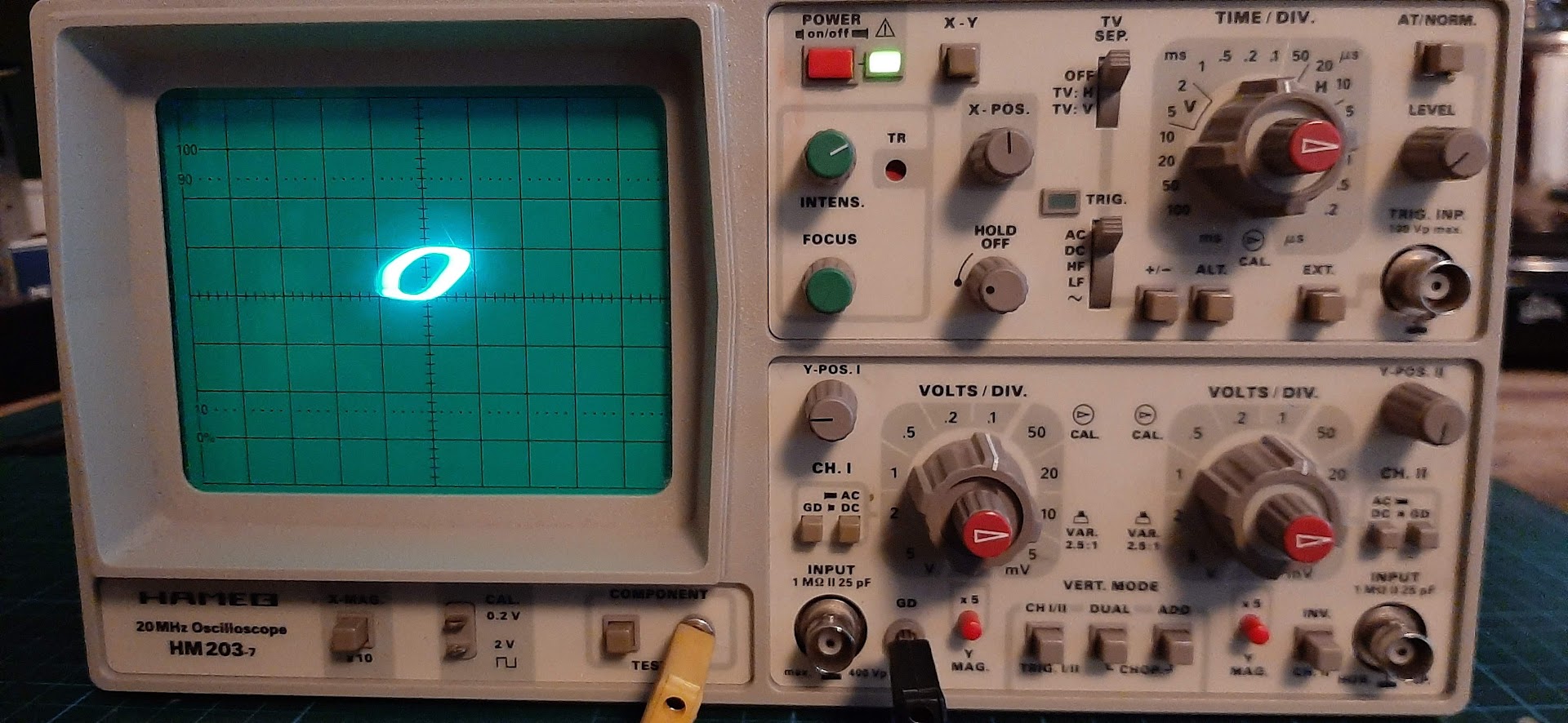

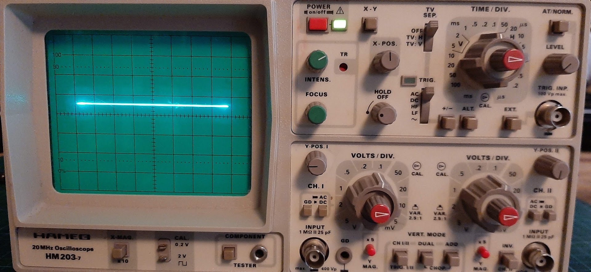

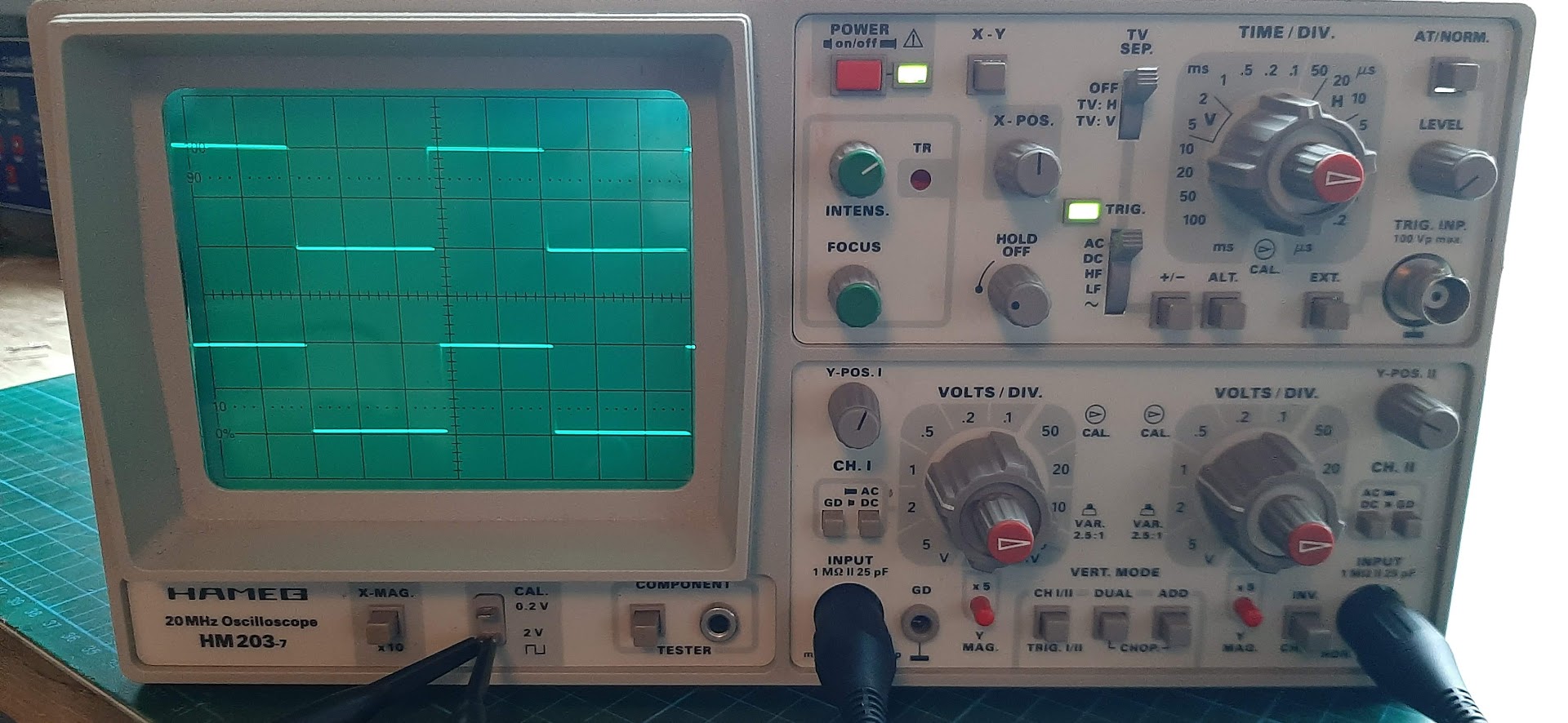

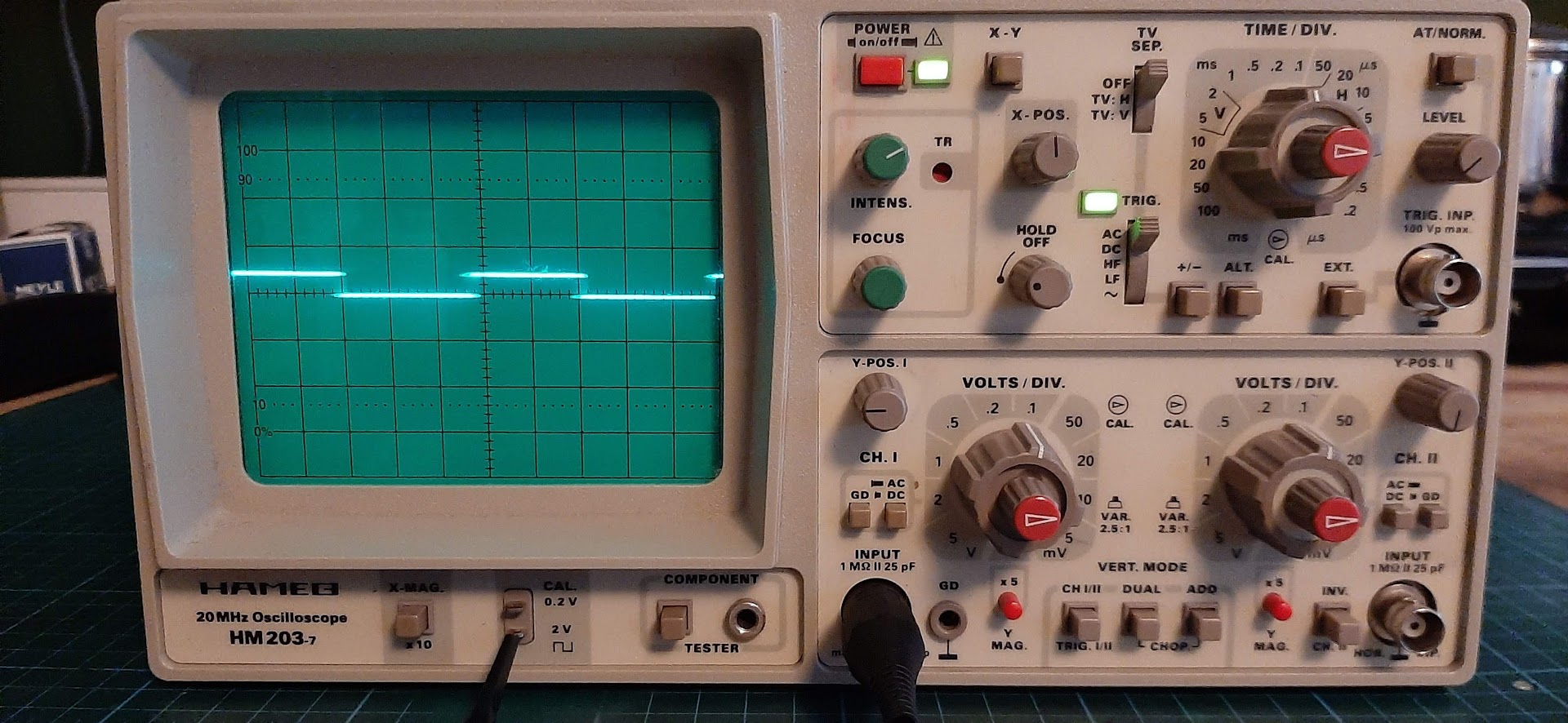

ich habe für wenig Geld ein defektes Hameg HM 203-7 erstanden, welches
ich gern reparieren möchte. Ich vermute einen Fehler in der Y Endstufe,
da die max. Amplitude auf dem Bildschirm nicht über 1cm geht. Bei

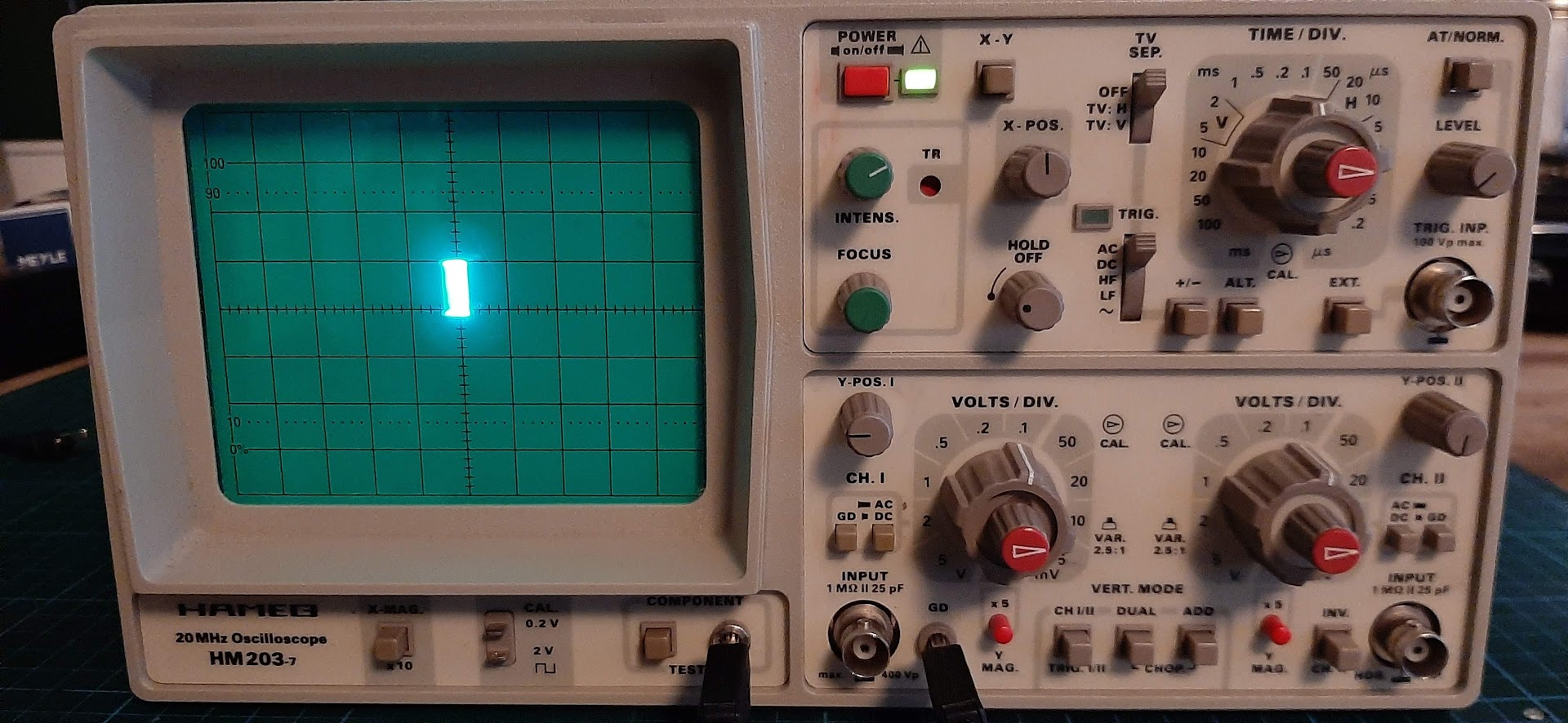

aktiviertem Kompetentester sieht das Bild bei offenen Schaltkreis
relativ normal aus, bei Kurzschluss jedoch auch nur ein sehr kurzes,
dafür breites Y. Ich habe auch ein Bild des Komponententesters bei einem
100µ Elko mit angefügt.

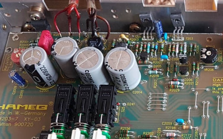

von Peter K. (chips)
ich würde auf alle Fälle mal die Cosonic-Elkos tauschen, besonders die
beiden 47uF/160V oder 200V
von Jochen F. (jamesy)
Blöde Frage vom Tage: Warum sind die 2 SOT-86-Transistoren rechte oben
nicht angeschraubt?
von Hinnerk P. (hinnerk_p)
Das Bild ist nicht von mir, bei mr sind die verschraubt.

von Enrico E. (pussy_brauser)
Jochen F. schrieb:
> Warum sind die 2 SOT-86-Transistoren rechte oben nicht angeschraubt?
Du meinst sicher die beiden Transistoren im TO-126 Package.
das Bild ist ein Ausschnitt aus einem früheren Forumsbeitrag

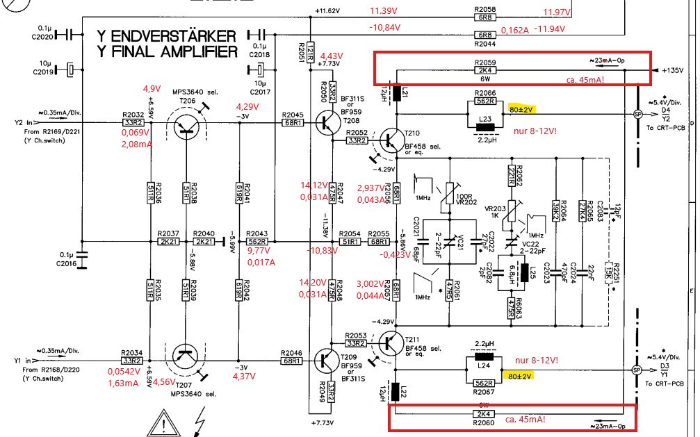

Was auffällig ist, ist der Strom über die beiden Lastwiderstände im
Versorgungseingang ist doppelt so hoch, wie im Schaltplan angegeben.

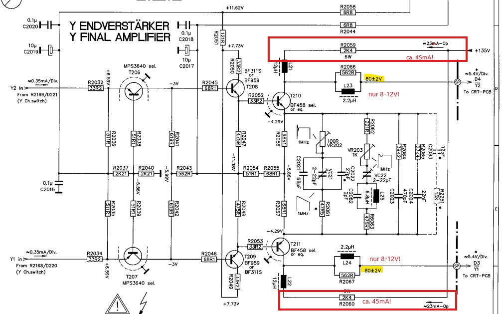

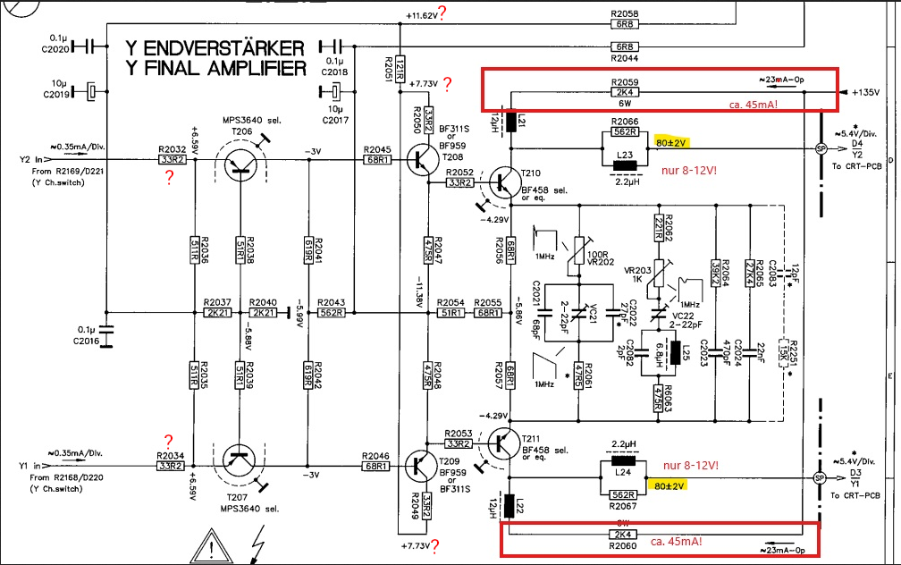

Hier einmal die gemessenen Werte auf dem Schaltplan verdeutlicht.
Die Preisfrage ist, wo der Strom hingeht. Die 4 Widerstände an den
Emittern der 2 BF458 sind eventuell verdächtig, falls nicht hätte ich
die 2 Transistoren davor einer gründlichen Prüfung unterzogen plus die
Bauteile drum herum.

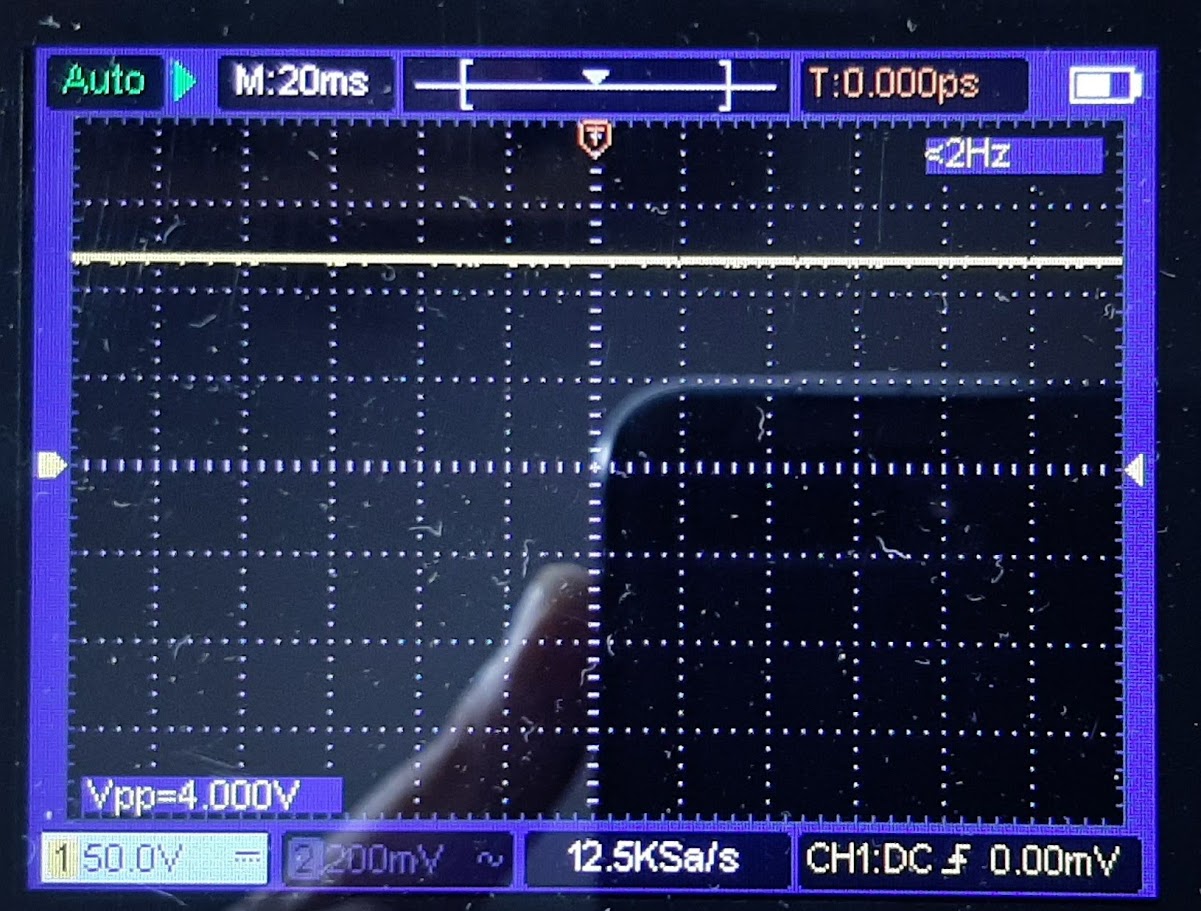

Hinnerk P. schrieb:
> Die 135V sind durch die Belastung mit dem Rechtecksignal überlagert.
zeig mal ein Bild
von Markus W. (dl8mby)
Miss mal an den mit '?' gekennzeichneten Stellen.
T210/T211 scheinen fast voll durch gesteuert zu sein.
Wenn die Rs 2059/2060 immer noch 2.4k haben wäre der maximal
mögliche Strom 56mA, wenn die 135V stabil sind. Sind sie das?
Wenn man Deine 8-12V nach dem R2066/R2067 abzeiht, also nur ca.
125V zur Verfügung stehen, hast Du nur noch 52mA als max. Strom.
Davon hast Du ja schon 43mA gemessen.
Also warum sind die Transistoren voll an? (Ansteuerung) Oder bekommt
der Kollektor von T208/T209 mehr Spannung (R2051 od. R2050+R2049
prüfen).
Wie sehen die Eingangsströme an T206/T207 aus? (Spannungsabfall am
R2032/R2034)
Viel Erfolg beim Reparieren und Achtung vor der HV.
Falls Du Anfänger bist, siehe Dir Gummihandschuhe aus dem Sanitär-
breich an. Trenntrafo, falls vorhanden wäre auch nützlich.
Markus

Christian M. schrieb:
> ist der Fehler mit der 1cm Amplitude bei beiden Kanälen?
Ja, ist auf beiden Kanälen gleich, auch der Komponententester geht bei
Kurzschluss nicht über 1cm Amplitude hinaus. Dieser sitzt ja hinter den
Y Eingangsstufen, von da her gehe ich davon aus, das diese OK sind.
Peter K. schrieb:
> zeig mal ein Bild

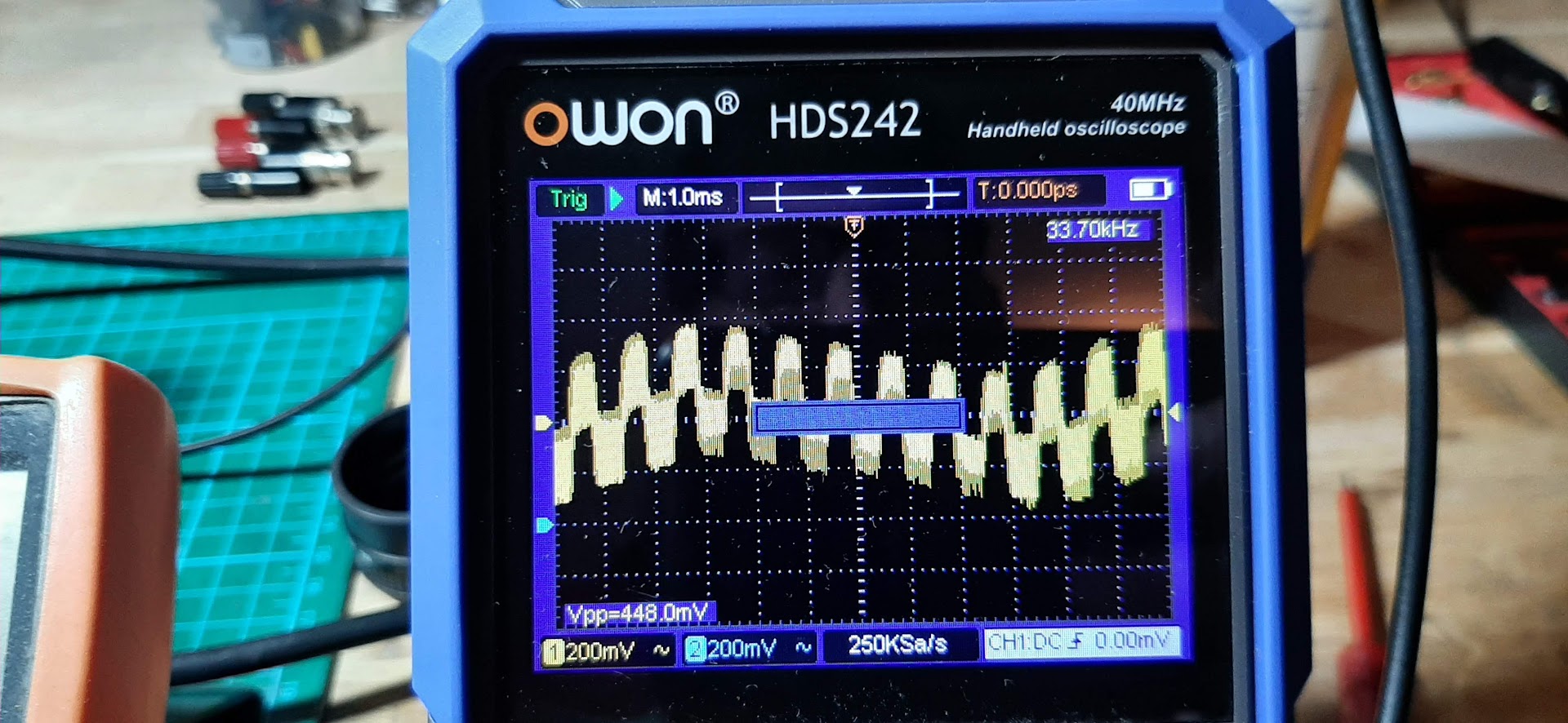

So sieht die 135V Versorgung aus.
Ich sehe da zum einen einen Jitter mit 33Khz, einen verschliffenen
Rechteck mit ca. 1Khz, was dem Einganssignal des Oszis entspricht und
eine Welligkeit in der Gesamtamplitude (Netzwelligkeit?)
> R2032/R2034)
Die Eingangsströme an T206/T207 sind augenscheinlich zu hoch, über R2032
messe ich 69mV und über R2034 messe ich 54,2mV, das wären dann 2,08mA
über R2032 und 1,63mA über R2034. Das ganze bei einem Bild mit ca. 1cm
Amplitude.
Anfänger bin ich zwar nicht so ganz (hab vor über 30 Jahren mal
Energieelektroniker gelernt) bin aber schon etliche Jahre nicht mehr in
dem Bereich tätig.
Nochmal meine Frage: Wohin gehen die knapp 50 mA pro Zweig? In den
Schaltbildausschnitten stehen doch auch Spannungen vor den
Endtransistoren. Mit URI kann man dann sehen, wo es abweicht vom Soll.
Die 69mV und 54,2mV an R2032/R2034 liefert einen 5-7 mal so
hohen Strom, wie im Schaltplan angegeben (0.35mA, für ein Dev.)
Also steht der Strahl am oberen oder unteren Anschlag.
Hast Du eventuell ein Problem mit den Offset-Potis der beiden
Kanäle? (schlechte Kontaktierung?) Drehe einige Male die Dinger.
Wie verändert sich dann der Bildinhalt und die Spannungen im
Schaltplan?
Markus
Hinnerk P. schrieb:
>> zeig mal ein Bild
stell mal das Oszi auf DC und 20 oder 50V/div sowie auf 20ms/div,
damit man einen evt. 100Hz-Brumm sehen kann

Hallo Markus, der Witz ist ja, der Strahl liegt bei diesem Strom nur ca.
1cm von der Mittellinie des Oszis entfernt? Wenn ich die Y Potis drehe,
kann ich den Strahl ca. 1cm in Y-Richtung hin und her bewegen.
Hab jetzt noch mal einiges gemessen und in den Plan eingetragen.
Ich vermute, die Endstufentransistoren sind aufgrund eines Fehlers in
der davor liegenden Stufe zu weit aufgesteuert und leiten daher zu viel
Spannung in die -12V Schiene ab.
Der Fehler ist anscheinend in der Zwischenstufe, da der Fehler ja bei
Messbetrieb und Komponententesterbetrieb gleichermaßen besteht.
von Thomas W. (goaty)
Vielleicht mal die Spannungen die im Schaltplan angegeben sind
überprüfen, also gegen Masse und nicht über den Widerständen.
6,59V, -3V, etc.
Peter K. schrieb:
> Hinnerk P. schrieb:
>>> zeig mal ein Bild
Soweit sieht das für mich normal aus
Erst mal einen Fehler gefunden im Originalplan: Der Punkt R2037/R2040
muß PLUS 5,88 V haben.
Nun zur Vermutung: Ich tippe auf einen der MPS 3640, daß da einer durch
ist. Mir ist dann allerdings nicht klar, warum die Endstufe symmetrisch
angesteuert wird. Auf jeden Fall ist die Spannung an den Kollektoren der
MPS 3640 zu hoch, darauf deuten die erhöhten Querströme der 4 rechten
Transistoren hin.
Die Wahrheit dürfte im Bereich der MPS 3640 zu finden sein, denke ich.
> 6,59V, -3V, etc.
Auch diese Spannungen lassen mich vermuten, dass die Endstufe
anscheinend aus der davor liegenden Stufe zu weit ausgesteuert wird.
Was ist mit R2035 bis R2040? Irgendwie sind wohl T206 und T207 zu weit
aufgesteuert.
Habe jetzt die Transistoren T206 und T207 mal ausgelötet und
durchgemessen.
Beide Transistoren zeigen im Komponententester nur zwei Dioden zur Basis
hin, sind also anscheinend defekt.

und T207 kann nur aus den Transistoren kommen. Egal, mach die mal neu
und dann weitersehen.
Es waren Tatsächlich die beiden Transistoren!
Hab jetzt mal zum probieren zwei BC556 eingesetzt und es läuft!
Wo bekomme ich die MPS3640 oder vergleichstyp jetzt her? die sind
anscheinend schwer zu bekommen?

Na gugg. Sehr schön. Die BC556 sind doch eigentlich auch recht schnell,
musst mal die Datenblätter vergleichen. Evtl. kannst die einfach drin
lassen.

Hallo Markus, warum die beide zeitgleich kaputt gegangen sind, ist mir
auch ein Rätsel. Habe die beiden defekten Transistoren ja direkt in
meinem externen Komponententester durchgetestet, es zeigen sich da aber
nur jeweils zwei Diodenstrecken richtung Basis.
Hab das Oszi gestern auch mal mehrere Stunden laufen lassen und dabei
bis 10Mhz drauf gegeben. Die Bilder sehen mit den von mir eingesetzten
BC556 sehr gut aus, hab das ganze dann mit meinen beiden Digitaloszis
verglichen und keine großartige Abweichung festgestellt. Vielleicht
lasse ich die einfach erstmal drin.
LG
Hinnerk

Hab jetzt einige Tage mit dem Oszi gearbeitet und alles läuft bestens!
Die von mir eingesetzten BC556 funktionieren zwar, aber nachdem ich
jetzt die bestellten MPS3640 Transistoren eingebaut habe, sieht man doch
noch einiges mehr im Bild. Mit den 556 war das Rechtecksignal meines
günstigen Funktionsgenerators bei 1 MHz an den Enden der Flanken leicht
rund, obwohl da laut meinem Digitaloszi eigentlich ein leichtes
Überschwingen zu sehen ist. Mit den MPS3640 ist dieses Überschwingen
jetzt deutlicher zu erkennen, als auf meinem Digitaloszi.
Die BC556 haben laut Datenblatt eine Übergangsfrequenz von 150 MHz, und
die original MPS3540 immerhin 500 MHz, sind also deutlich schneller.
