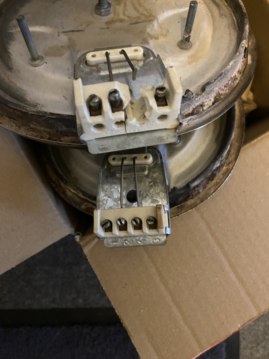

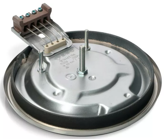

Die alten gusseisenenen Heizplatten (Siemens-chinesisch="Heizzonen"!) sind mit nur zwei Drähte versehen, die neuen E.G.O. Blitz-Heizplatten (z.B. 18.14463.196) haben vier Drähte (offensichtlich für unterschiedlich starke Heizelemente). Die Schraubkontakte sind markiert (alt und neu) mit 1, 2, 4, 3. Beim alten HP sind die mittleren 2 & 4 verwendet worden. Wenn diese beim neuen HP angeschlossen werden, werden die HP nur lauwarm. Offensichtlich müssen die äusseren Kontakte (1 & 3) entsprechend mit Brücken versehen, um die volle Leistung der HP zu gewährleisten. Aber wie sollen die Brücken gesetzt werden?
