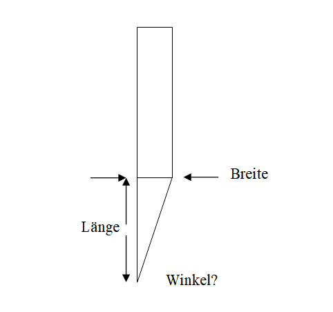

Es geht darum, dass ich aus einem alten Handwerkerladen (Auflösung) einige Fräser erstanden habe. Vorwiegend sogenannte Gravierstichel, um Gravuren am Metall oder Kunststoff machen zu können.
Da auf vielen der Fräser keinerlei Bezeichnung ersichtlich ist, benötige ich eure Hilfe, um den Fräswinkel zu ermitteln. Das was mir gegeben ist, ist die Schneidenlänge und die Schneidenbreite. Für mein CAD-/CAM-Programm benötige ich aber den Winkel der Schneide (siehe Skizze).
Wie berechne ich anhand der Schneidenlänge und der Schneidenbreite den Schneidenwinkel der besagten Gravierstichel?

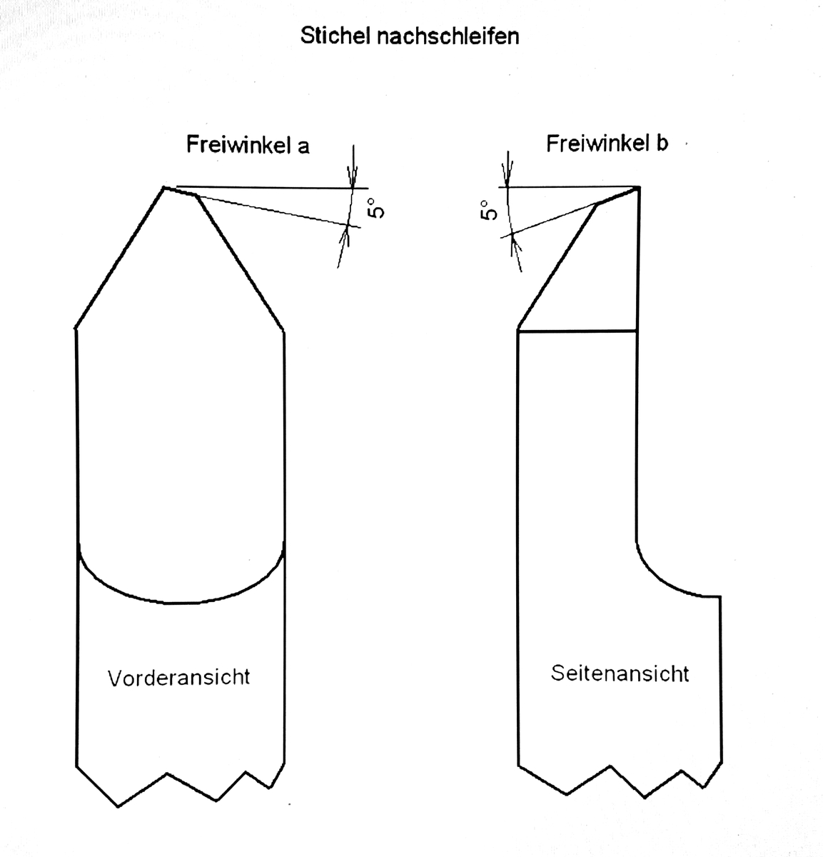

Marcel V. schrieb:
Wichtig ist, dass du die beiden Freiwinkel an den Stichel dranschleifst, sonst schneidet er nicht, sondern drückt nur ins zu zerspanende Material und die Spitze wird blau!
Wichtiger ist fast, das die Spitze des Stichels beim Nachschleifen nicht blau wird. Dann isses sonst schnell vorbei mit sauberem Sticheln.
Der Lösungsansatz wurde bereits von Laberkopp genannt: arctan(breite/länge) = Winkel
Vielleicht hilft dir ja eine ausführliche Version. Ich messe in deinem Bild die Breite mit 1,6 und die Länge mit 4,7 Division: Breite/Länge = 0,34
Nun einen Taschenrechner bemühen oder eine App auf dem Smartphone. In meiner App ist arctan mit tan¯¹ bezeichnet, das ist identisch.
Ergebnis: 0,34 Funktion tan¯¹ = 18,8° (DEG) Ich hoffe, keine Eulen nach Athen getragen zu haben.
