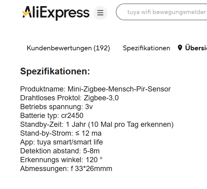

Ich habe draussen im Hauseingang einen kleinen batterie betriebenen Bewegungsmelder von Tuya der leider alle 2 Wochen eine neue Knopfzelle benötigt.
edit: das ist er: https://a.aliexpress.com/_EvyHpNF
Hatte schon überlegt, nach Tod des alten Bewegungsmelders, wieder einen neuen zu kaufe. Aber mit dem kann ich keine Routinen in Tuya steuern. Und ein neuer von Tuya der 230v kann, fand ich entweder zu teuer oder ist unterputz.
Nun war oder ist meine Idee, den kleinen, den ich gerade nutze, konstant mit Strom zu versorgen. Also ohne Knopfzelle. Da im Eingang innen und aussen vom alten Bewegungsmelder und von der Lampe Strom liegt, dachte ich, ich könnte mir was bauen und ein Käbelchen zum Melder (nach Umbau) ziehen.
Hatte geschaut, was ich noch an alten Adaptern da hatte, aber die sind schon uralt und echt groß. Wollte dann doch etwas kompakteres.
Wäre es auch mit diesem Bauteil hier machbar?
https://a.aliexpress.com/_EwoCcYl 230v zu 3,3v
Gibt es da von euch Bedenken?

Und was bedeutet "Standby-Zeit: 1 Jahr"?
Vermutlich gilt das nur in eine Ruhigen Umgebung ohne Bewegung. Ist wohl eher als Alarm-Melder gedacht, für Räume die niemand betreten soll.
Ich würde da kein Netzteil dran hängen, das könnte die Funktion beeinträchtigen. Aber zwei dicke Mono Zellen wären eine preisgünstige Option für vermutlich 6 bis 12 Monate Laufzeit.

Bezüglich Funktionsbeeinträchtigung: Wo wären denn dann genau die Problematiken? Müsste ich herausfinden, wieviel Ampere das Gerät genau benötigt? Oder wären 3.3V was dieser Wandler da mitbringt, schon zu viel des Guten?
Netzteile liefern keine so glatte Spannung, wie Batterien. Manche Netzteile liefern zu viel Volt, wenn sie zu wenig belastet werden. Meisten fehlen in den Angeboten konkrete Angaben dazu.
Müsste ich herausfinden, wieviel Ampere das Gerät genau benötigt? Oder wären 3.3V ... schon zu viel des Guten?
Was jetzt, Ampere oder Volt? Wenn der Sensor für 3 Volt gemacht wurde, könnten 3,3 Volt zu viel sein. Allerdings eher selten.
Wie viel Ampere der Sensor minimal und maximal aufnimmt, müsste man messen. Nur dann kann man das dazu passende Netzteil auswählen. Ein normales Multimeter taugt dazu nicht. Alternative: Auf Glück hoffen. Mehr als 1A wird er wohl kaum brauchen.

Mein Adapter den ich hier habe, hat genau 3v und 1A. Sollte passen. Aber der bräuchte entweder eine Steckdose, oder (was ich schon oft gemacht habe) das Innenleben raus, in eine Feuchtraumdose und dann direkt 230v angelötet/angeschlossen. Bei manchen kleinen Adaptern ging das super, aber der hier hat noch so einen dicken schweren Klotz im Inneren. Dann könnte ich es auch so lassen und mir an der Haustür eine Steckdose installieren. Sieht aber nicht schön aus. Sollte am besten alles schön in eine Feuchtraumdose passen. Das wäre mir am liebsten. Deswegen auch die Idee mit dem Gerät oben. Kann auch ein anderes sein. Die Frage, wenn es mit dem Sensor harmoniert volttechnisch, ob man dann noch besser eine Sicherung einbaut.
