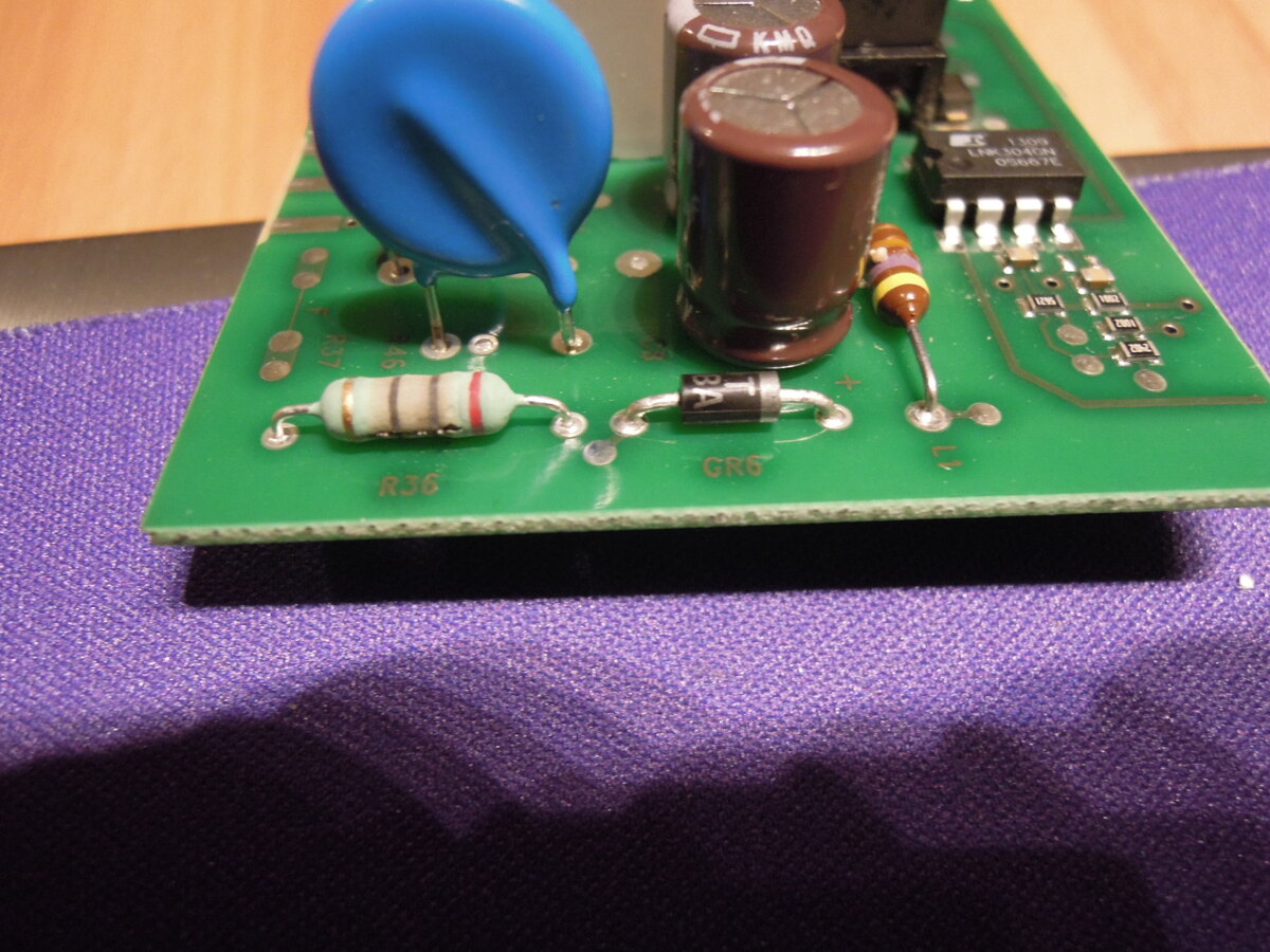

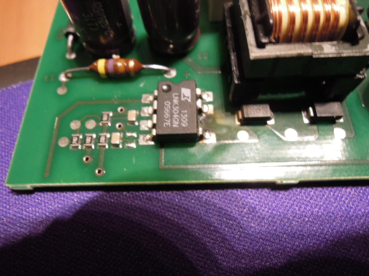

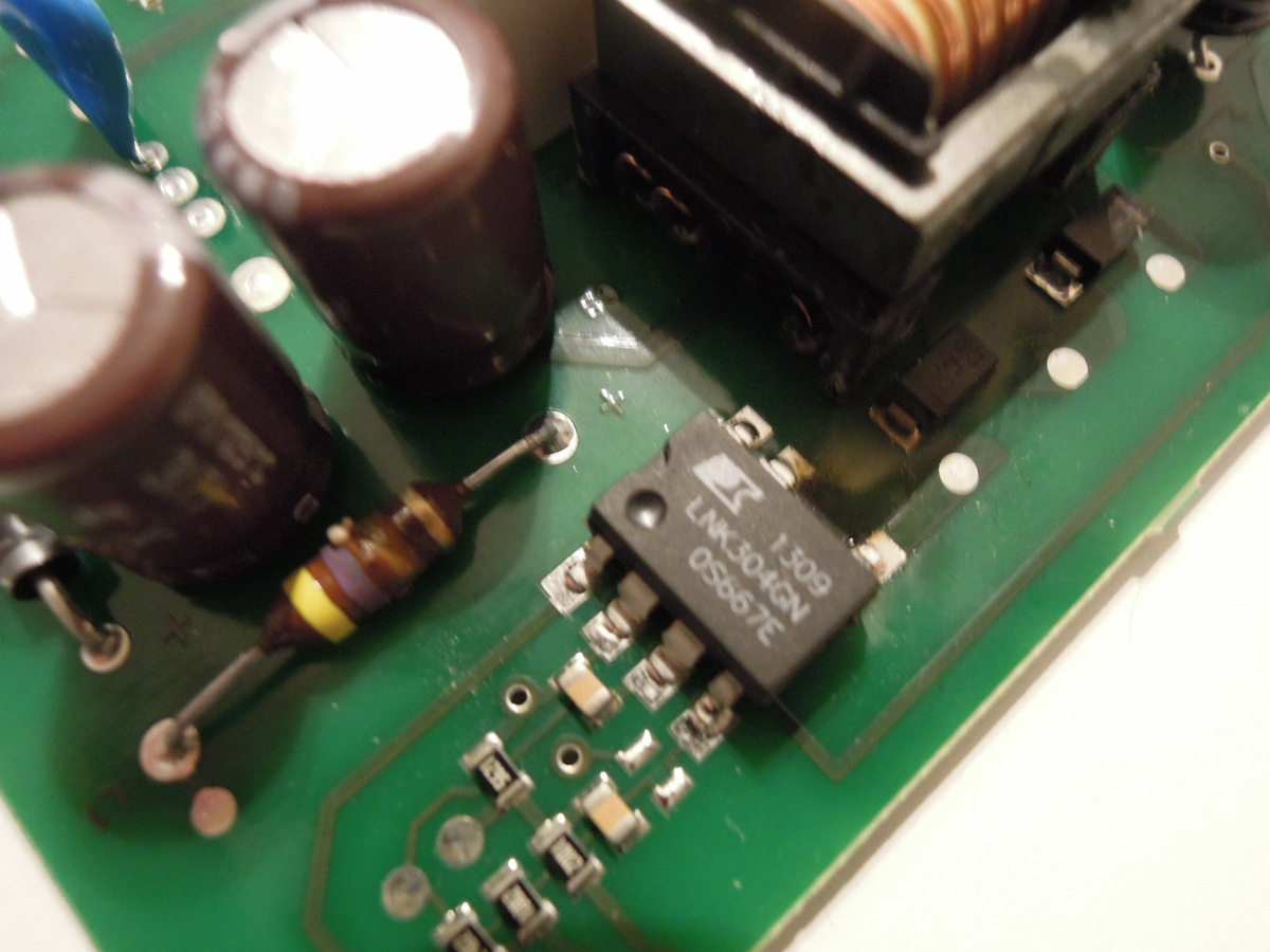

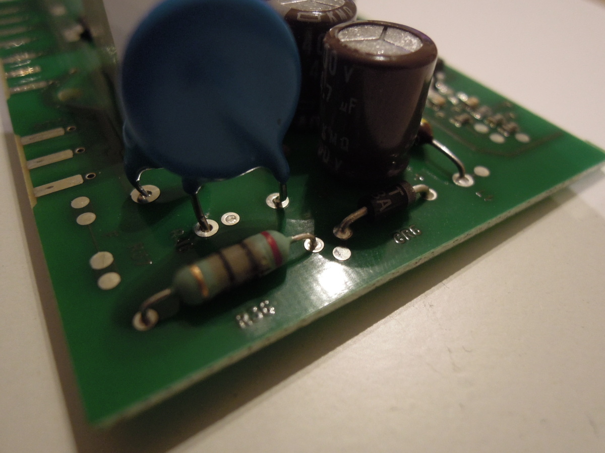

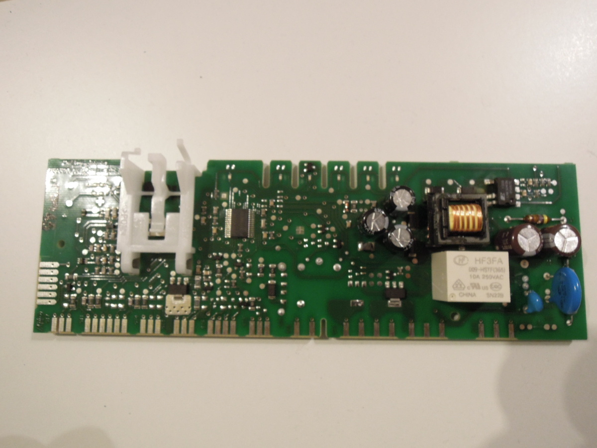

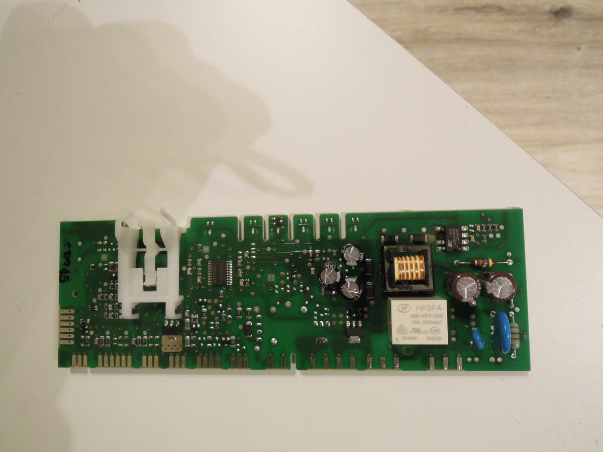

unser Siemens Kühlschrank KG33VVI30/06 funktioniert nicht mehr. Bei der
PLatine vom Steuerungsmodul ist der Widerstand, HF Drossel und der
LNK304GN defekt. Leider kann ich den Widerstand nicht genau bestimmen.
Kann mir jemand weiterhelfen ( siehe Bilder ) ?
Vielen Dank für die weitere Hilfe.
Gruß Alex
von Marcel V. (mavin)
Der noch nicht verbrannte Widerstand hat 470 Ohm (gelb, violett, braun)
und der durchgebrannte Widerstand hat vermutlich 270 Ohm (rot, violett,
braun) oder 27 Ohm (rot, violett, schwarz).

Ist kein Widerstand, sondern eine Drossel von 470µH.
Auslöten! Evtl hat sich auf der Unterseite die originale Farbe erhalten.
Ich sehe da durchaus einen 22 Ohm Sicherungswiderstand.
Nachgesehen: 22 Ohm / 2W.

Die erste Diode nach dem Lnk schaut auch etwas verraucht aus..
Kondensatoren neben der defekten Drossel würd ich mal durchprüfen..
von Peter K. (chips)
eher hat der LNK seitlich sein Leben ausgehaucht
von H. H. (Gast)
Hat der TE doch schon geschrieben.
ich wollte damit nur sagen, dass die Rauchspuren vom LNK kommen und
nicht von der Diode
von Alexander W. (alexander_w414)
Die Diode neben dem LNK ist nicht defekt.

sicher das   22 Ohm / 2W sind.
Wenn ich den Farbcode im Netz eingebe -rot/schwarz/schwarz/gold , dann
zeig er mir 20 Ohm an. Kann man trotzdem den 22 Ohm Widerstand nehmen ?
von H. H. (Gast)
Der zweite Ring war ehemals auch rot.
von Rainer W. (rawi)
20 Ohm gibt es erst ab der E96 Reihe, aber nicht mit 5% Toleranz - wäre
also ausgesprochen unwahrscheinlich.
