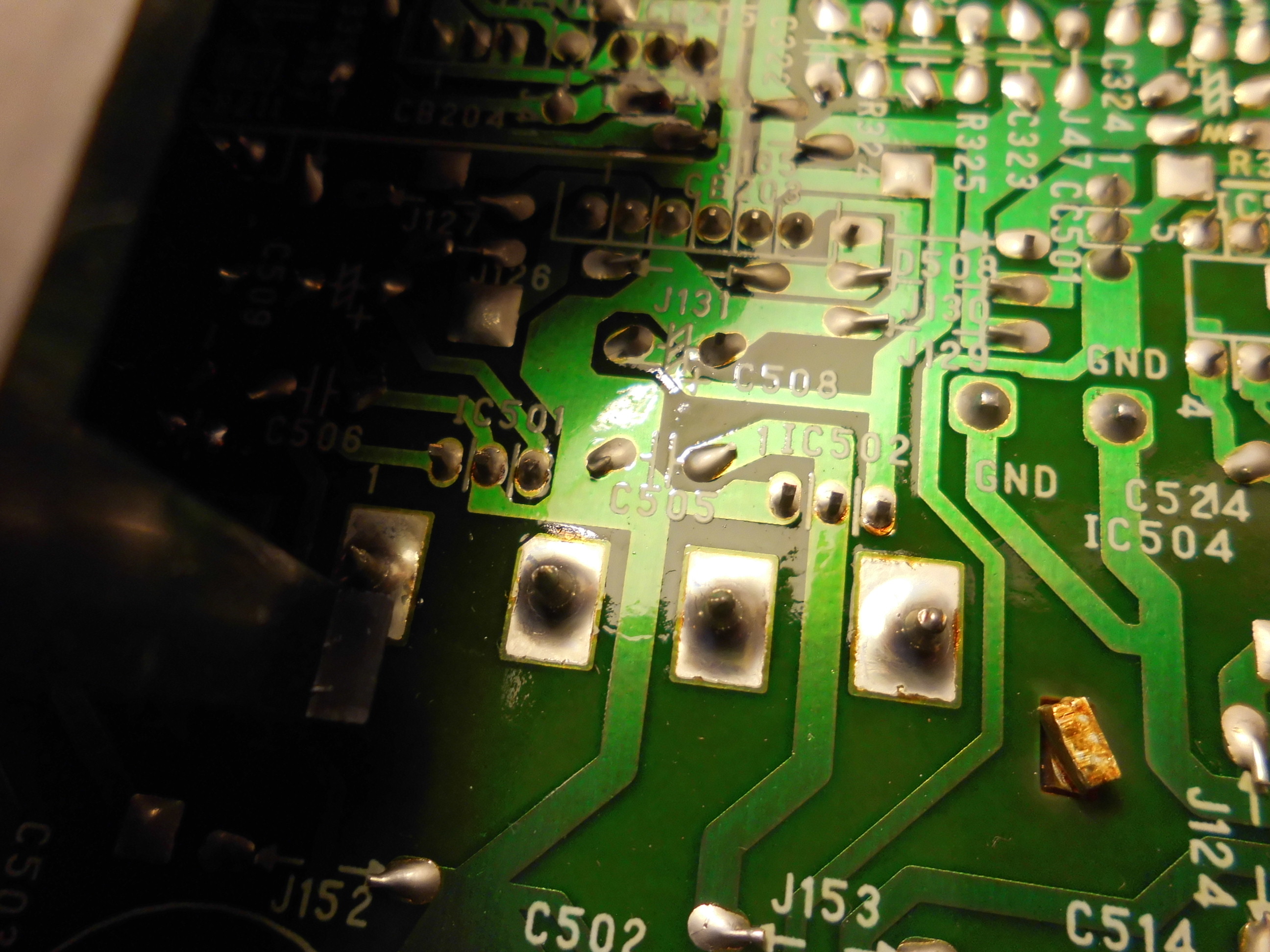

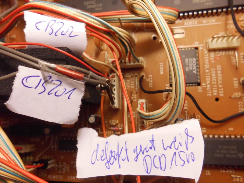

Hallo allerseits,
ich konnte es nicht lassen und habe einen defekten Denon DCD1500
CD-Player gekauft mit dem Gedanken, das ausgefallene Einlesen der CD
könnte mit ein wenig Gymnastik, Spindelmotor ölen, oder Laserstrom
aufdrehen behoben sein.
Das alles ist der Fehler nicht. Im gut erhaltenen Gerät sind keinerlei
optisch defekte Bauteile erkennbar.
Die Schublade funktioniert einwandfrei, es lassen sich Tasten in
eingeschränktem Rahmen bedienen bei entsprechener Anzeige auf dem
Display, die Motoren sind alle mal gelaufen, fest hängt nichts.

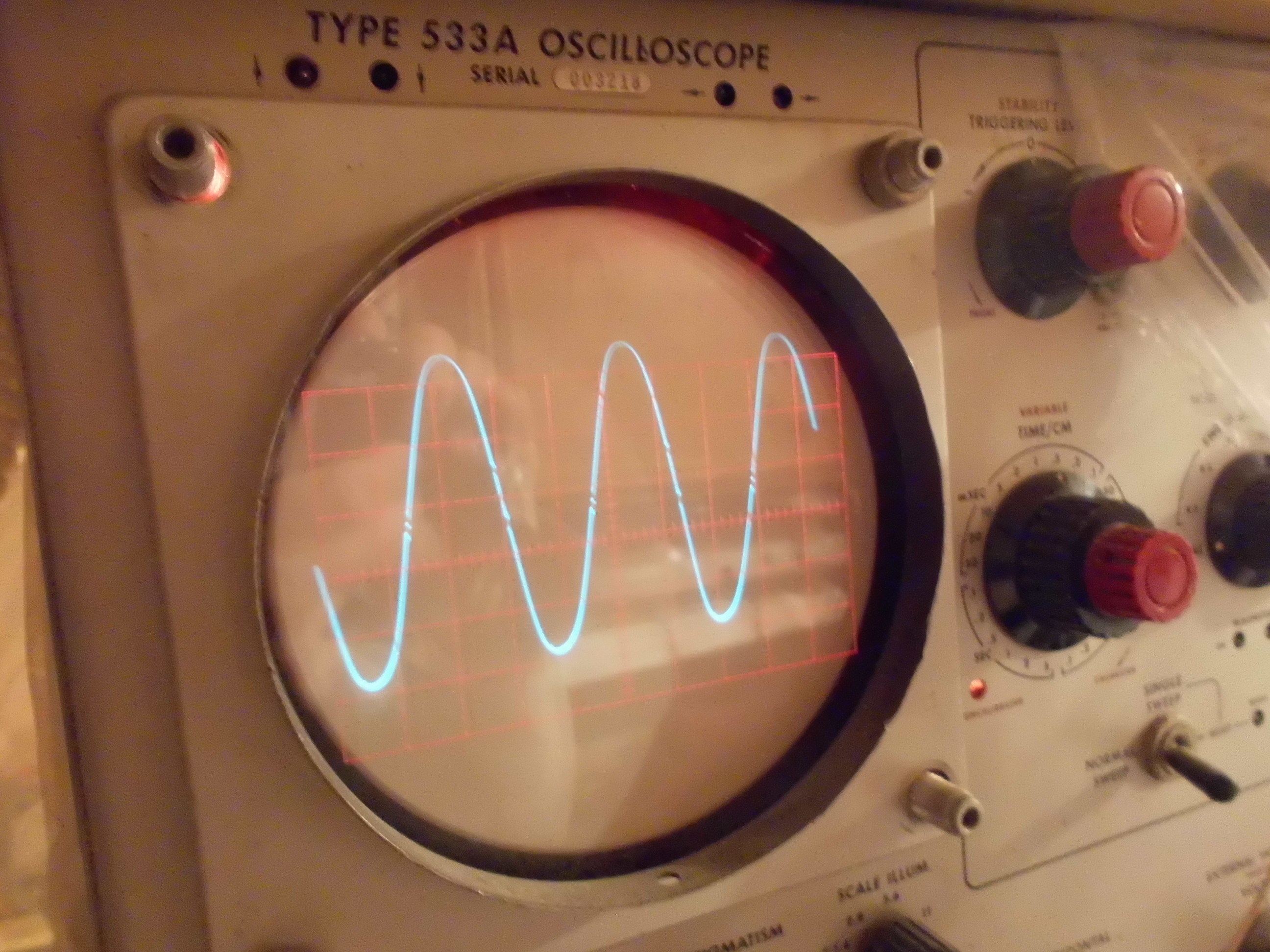

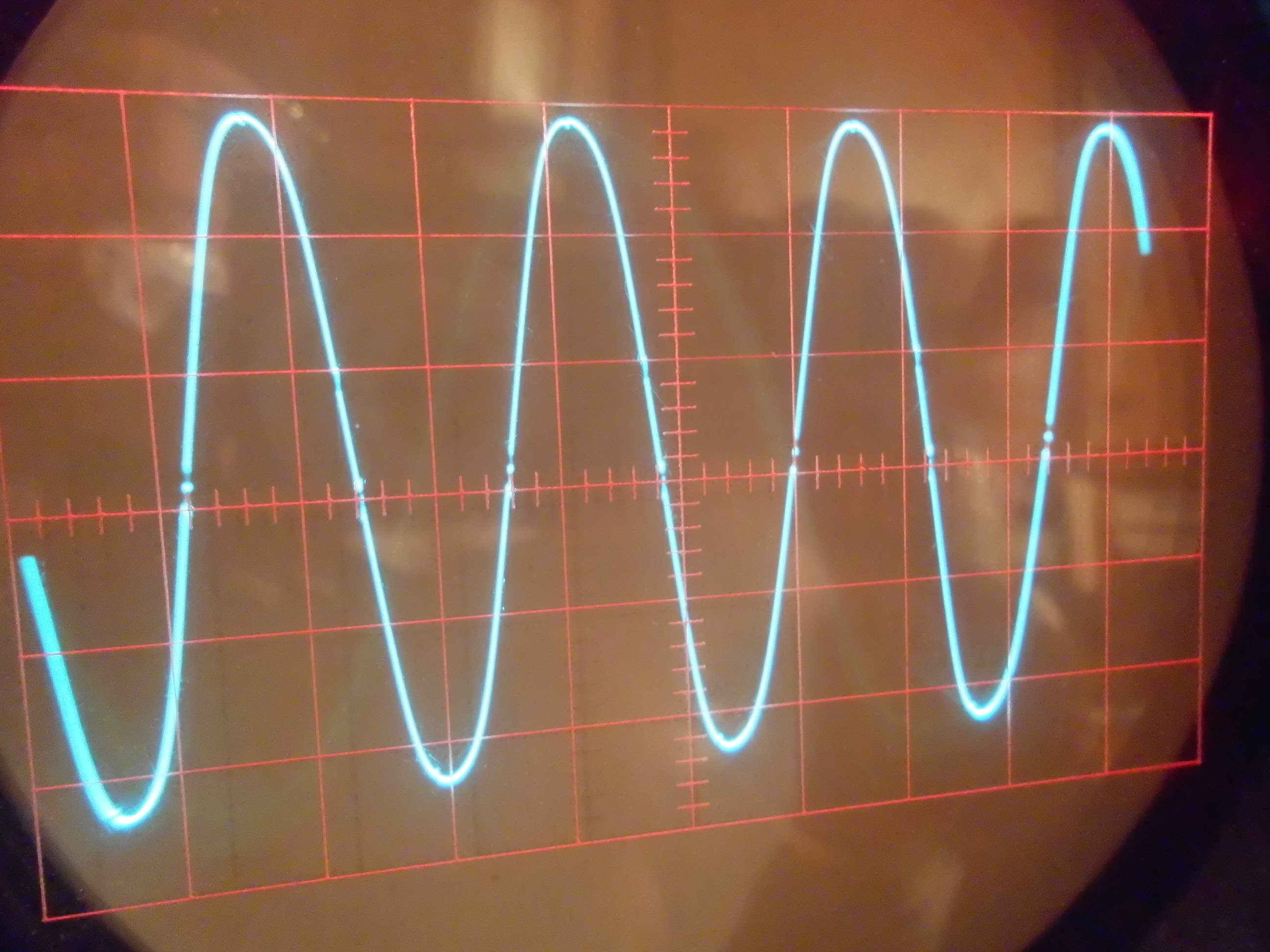

Die drei Takte der Oszillatoren habe ich auf dem Oszilloskop sehen
können.
Nach dem Einschalten bewegt sich die Linse niemals nach oben oder unten,
um zu fokussieren, Tracking zieht die Linse nach rechts oder links je
nach Laune und bleibt so fest bis wieder aus und eingeschaltet wird.
Der Laser schaltet niemals ein, blitzt aber kurz auf je nach
undefiniertem Zustand beim Ausschalten, dies ist mehr oder weniger
gezielt reproduzierbar.

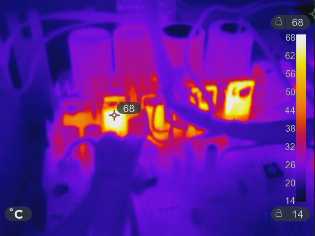

Die Kühlkörper der fünf Spannungsregler werden nach mehreren Minuten
erst ungewöhnlich warm.  Es hat hier 15,5 bis 17 Grad
Umgebungstemperatur, Gerät ist offen. Bauteile, die sich ungewöhnlich
erwärmen, konnte ich nicht feststellen. Der andere funktionierende
DCD1500 wird an den Kühlkörpern offen eingeschatet ohne Spielbetrieb
nicht so warm.
00 blinkt ständig. "Disk" in rot erscheint nie.
Das war also zunächst der vorgefundene Zustand.

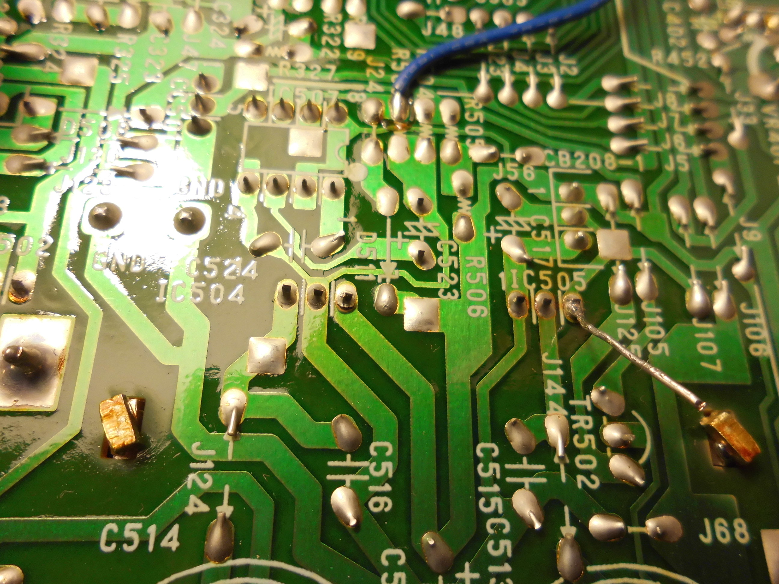

Einen der Spannungsregler für +5Volt habe ich ersetzt, denn da kamen nur
noch 0,3 Volt heraus. Der gab bis 10 Volt am Eingang die 5 V heraus,
dann oberhalb ging sie herunter auf 0,3 V. Die Ladelkos haben etwa 11
Volt.
https://ia904506.us.archive.org/27/items/manual_DCD1500_DENON/DCD1500_DENON_text.pdf

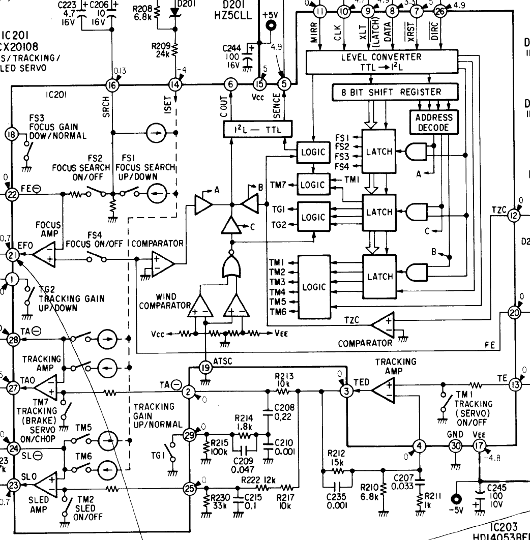

Nach dem Ersatz des Spannungsreglers für "+5V D" blieb eigentlich alles
gleich. Umschalten ins service-Menü gelingt, es belibt aber gleich bei
der ersten Stelle stehen, "Focus", da tut sich schon nichts. Den Fehler
vermute ich auf den beiden Platinen, die sich direkt am Laufwerk
befinden, da wird Focus und Tracking gemacht mit SMD-ICs IC 101 und
IC102.
Einzig warm wird der Transistor, der die Trackingspule dauerhaft auf die
Seite zieht. Focus hat sich nie bewegt. 00 blinkt ständig. "Disk" in rot
erscheint nie.

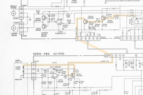

Den Laser konnte ich einschalten, indem ich C206 kurz geschlossen hatte.
Der leuchtet.
Vielleicht kann mir jemand weiter helfen, was die Herangehensweise bei
der weiteren Fehlersuche angeht. Die Platinen am Laufwerk kann man zwar
ausbauen, aber eingeschaltet dran messen ist eine üble Fummelei, damit
da nichts falsch kontaktiert wird.

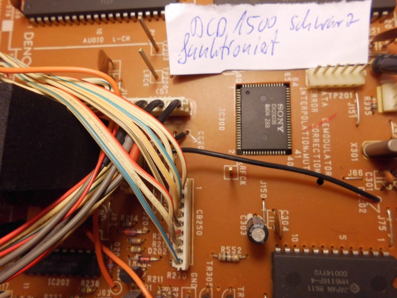

Ich nehme mal an, dass Du Dir den DCD-1500 (1) zugelegt hast. Den mkII
besitzt Du ja schon.
D.h. Du hast das Pickup mit den Leitungen, nicht mit der Flex.

von Mobile (mobileteser)
Leider fehlt da ein Stück vom Schaltplan.
Hier ist das komplette Manual:
https://elektrotanya.com/denon_dcd-1500_service.pdf/download.html#dl
Den (Rest) Schaltplan ausdrucken, zusammenkleben und die
Spannungsverorgungswege einzeichnen und messen. Auch die
Quarzoszillatoren prüfen. Dann würde ich den Fehlersuchbaum ab Seite 25
durchgehen und die Ergebnisse im Schaltplan eintragen. Ist mühsam und
braucht viel Zeit.

von Jobst M. (jobstens-de)
Okay. Wenn alle Spannungen da sind, mal schauen, was am 'LASER'
Anschluss des Prozessors passiert, nachdem die Lade geschlossen wurde.
Ist die Leitung auf 0V, sind TR204 und TR203 (soweit ich das erkennen
kann) angesteuert und klauen so dem Regeltransistor des Lasers das
Signal an der Basis (die wird auf -5V gezogen). Der Laser ist aus.
Ist 'LASER' auf +5V, werden sowohl TR204 und TR203 nicht mehr
angesteuert und der Regeltransistor kann seiner Arbeit nachgehen.
Tatsächlich kann ich mir kaum vorstellen, dass der 'LASER' Ausgang des
Prozessors defekt ist. Aber lege mal provisorisch einen Schalter
parallel zu C206 und schalte ihn von Hand ein, wenn die CD einfährt.

Ich habe mal einen Ausschnitt vom SM des Sony CDP-502ES angehängt. Das
zeigt die Funktion und auch die Signalrichtungen ganz gut.

Zu den Daten zum CX20108:
Ich habe das DaBla vom CXA1082 angehängt. (Ab Seite 25 ist es
interessant)
Dieser ist Kompatibel zum 20108. Der 20108 beherrscht jedoch nur "Focus
control", "Tracking Control" und "Tracking mode". Die anderen Funktionen
sind für Dich nicht vorhanden.
Um den Schlitten nach außen zu fahren, müsste auf der Datenschnittstelle
das Paket "0010xx10" erscheinen. Nach innen "0010xx11". Wobei xx
vermutlich 00 sein dürften.
Und da LSB first übertragen wird, ist es natürlich rückwärts auf dem
Scope:
--___-__ bzw. _-___-__
Jobst

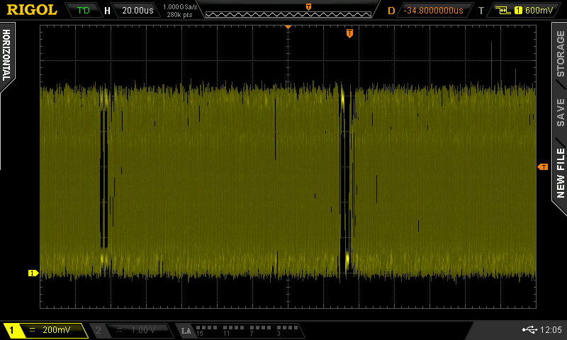

Vorgestern war ich nochmal dran. Die geregelten Spannungen aus der
Versorgung sind da, mit DSO geprüft diesmal. Und weil ich da genauer
geschaut habe, sind mir auch zwei angegriffene Lötpads an den
Spannungsreglern aufgefallen. Entweder alterungsbedingt oder durch das
Aufwärmen und Abkühlen entstandene Mikrobewegungen, die dort das
Material mürbe machen. Im Sommer werden die sicherlich arg heiß.

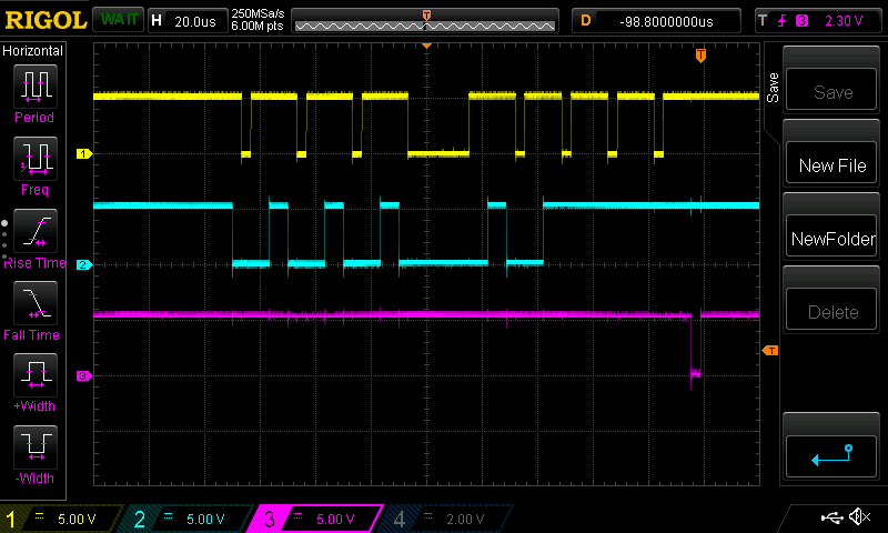

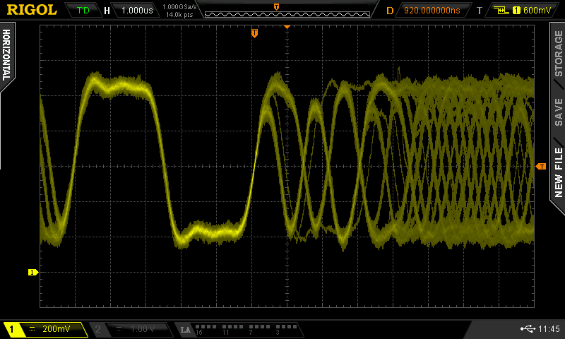

An den Pins 12 und 13 am Prozessor clk und data hatte ich das Oszi dran,
da kommen nach dem Einschalten im Single-modus angezeigt keine schönen
Digitalsignale, sondern nur solche Bursts von wilden schmalen Zacken
raus, die sogar ins negative gehen. Weit unter 5 V.
Jobst M. schrieb:
> Sollten keine da sein, muss man eben selbst dafür sorgen.
Dafür müßte ich extra eine Schaltung mit µC programmieren...
mfg
Mach doch mal ein (paar) Bildchen.
Jobst
von Vanye R. (vanye_rijan)
Na sowas! Vernuenftige Masse am Tastkopf oder lebst du noch im
Bananensteckerzeitalter?

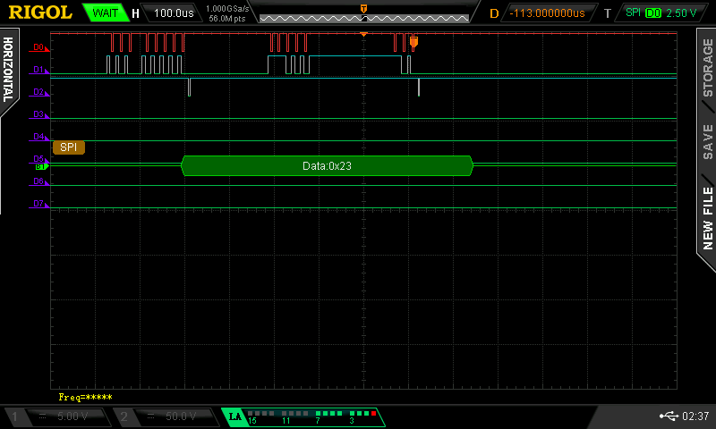

Daten:
Bild1: So sollten die Daten (CLK, DATA, XLT) aussehen.
Bild2: Das Ende einer CD. Und dort findet man ihn auch 0x23 - Fahre den
Schlitten nach innen (REV MOVE)
SPI scheint bei dem Prozessor keine Hardware zu sein ...
Nachtrag: Es passiert auf dem Bus übrigens nur etwas, wenn eine Aktion
ausgelöst wird. Bei normaler Wiedergabe ist da nichts los. Nur bei
einlesen, Start, Titelsprung, Suche, Ende werden Kommandos verschickt.
Jobst

Ich habe das funktionierende Exemplar mal geöffnet, um die drei Signale
anzuschauen. Tatsächlich tut sich bei Wiedergabe nichts. Allerdings in
"Pause" erscheinen ständig Daten, weil anscheinend immer eine Spur
zurück gesteuert werden muss. Qualitativ sieht das so aus wie im
vorgegebenen Bild. Ein Ablauf etwa 150µs breit, 150µs bis zum zweiten.
Am Defekt-Gerät war ich auch noch mal an den Pins 12, 13, 14 dran. Takt
erscheint, XLT auch, nur bei Data erscheinend diese Nadeln, die ins
negative gehen. Da ist also ein Kurzschluss zu sein oder angeschlossene
ICs defekt. Ich habe mich noch nicht getraut, bei abgezogenem
Laufwerksstecker CC101 einzuschalten.
Das /Reset - signal ist bei beiden qualitativ gleich.
An den Spannungsreglern lösen sich einzelne Pads. Im funktionirenden
Gerät genauso erhebliche Erwärmung der Spannungsregler, vor allem bei
Wiedergabe. Eine Umschaltung auf 240V wäre ratsam.

Auf besondere Nachfrage gab es zusätzlich noch einen Ausflug ins
Bananen- und Stecker-Zeitalter:
Übungsschaltung mit Sinusgenerator mit vier OPVs, Amplitudenregelung
mittels Dioden und Widerstand. Man sieht leicht die
Nulldurchgangsverzerrungen der nicht vorgespannten Ausgänge des LM324
sowie die Einbuchtungen an den Spitzen durch die Dioden. Daneben die
Schaltung zur Programmierübung Frequenzzähler mit umschaltbarer Torzeit,
wahlweise als Zähler oder reziprok mit Periodendauermessung umschaltbar.
Belichtungszeit länger als 1/10 s aus der Hand.

Bei IC504 ist eine Lötstelle gebrochen.

Das wäre überhaupt erstmal eine Maßnahme dies zu beseitigen ...
Edit: Man könnte die Stabis auch sicken, damit sie bei Erwärmung weniger
mechanische Spannung aufnehmen bzw. erzeugen.
Die habe ich schon nachgelötet.

Bilder:
Früher wäre man nicht mal auf die Idee gekommen, auf den EFM-Sync zu
triggern. Heute geht das problemlos.
Der Sync kommt alle 6 Stereosamples, also 7350x in der Sekunde oder alle
136µs.
Jobst

verwirrt.
In CB201 auf der großen Platine steckt ein Stecker mit drei
abgeschirmten grauen Drähten und einem dünnen roten direkt neben dem
Schaumstoffblock.
Um das Eck CB202 aus dem zwei Flachbandkabel heraus kommen.
Dann hab eich geschaut, wo die her kommen, also das Laufwerk wieder
raus, umgedreht, die kleinen Platinen aber nicht wieder ausgebaut und
man sieht ja wo sie in den Stecker gehen, von der anderen Seite die
Beschriftung abgelesen und da stimmen die Nummern nicht, also 01 zu 01,
02 zu 02, 03 zu 03. Ich hatte vor dem Laufwerksausbau die Stecker
beschrifet, bevor ich sie aus der großen Platine abgezogen hatte. So
blöd, daß ich das falsch mache, bin ich noch nicht. Eher hatte ein
frührer Besitzer zwei Stecker verwechselt.
Also ich müßte im funktionierenden Exemplar nachschauen, wie das dort
ist, aber das Laufwerk möchte ich dort nicht ausbauen und umdrehen, da
möchte ich kein Risiko eingehen.
Deshalb heute leider keine Messung. Und ich räume alles wieder vom
Tisch...
mfg
Der Stecker mit den abgeschirmten Leitungen übertragt die EFM und landet
in CB202 direkt neben dem LRCK Messpin.
Wenn jemand zuvor Mikado mit den Strippen gespielt hat, ist es
allerdings auch kein Wunder, wenn das Gerät Unsinn macht und evtl. auch
etwas kaputt geht.
Jobst
Laut Vorbesitzer, soll er es etwa 2010 herum bei E..y ersteigert haben,
wie auch seine anderen HiFi-Geräte, darunter auch einen defekten
DCD1400, den ich dann aber nicht auch noch mit in die Kiste packen ließ,
da nicht zum Schleuderpreis.
Er ist Handwerksmeister im Innenausbau mit Holz und habe mit ihm eine
halbe Stunde telefoniert. Also Bastler-Ambitionen hatte er nicht
geäußert. Vielmehr ersteigerte er den als "gut" deklarierten Player, der
sich als Defektgerät heraus stellte, wie mir angeliefert.  Er hat ja
vorne auch zwei Schrammspuren, vermutlich von der schlechten Lagerung
beim vorhergehenden Anbieter.
So, rein geschaut in den funktionierenden Player und siehe da, sind die
Stecker anders drauf, deshalb meine Verwirrung. Anbei die beiden Fotos.
Die Bezeichnungen auf der Platine mit abzubilden, habe ich nicht
geschafft.
Also was mache ich als nächstes? Umstecken, Augen zu, erneut
einschalten, Augen auf und schauen, was passiert? Wäre aufregend...
Eigentlich müßte ich noch alle anderen Stecker vergleichen mit dem
funktionierenden Gerät. Und so blöd, daß ich beim Beschriften was falsch
gemacht habe, bin ich noch nicht, denn ich kann beim Tanken immer noch
ein selten gefahrenes Dieselauto mit Diesel betanken und verwechsle das
auch nicht mit den anderen erquickenden Säften, die mancherorts
angeboten werden.
Großen Unterhaltungswert hat die Aktion die vergangenen drei Wochen
gehabt.
Am besten läßt man von solchen Angeboten die Finger. Und noch Versand
bezahlt.
mfg
Du nimmst Dir nun das Wiring Diagram auf Seite 38 des SM und prüfst JEDE
Strippe auf korrekten Anschluss. Auf BEIDEN Seiten! Dort sieht man auch,
wo die abgeschirmten Leitungen sitzen müssen.
Und ja: DANN einschalten. Kaputter kann er ja nicht mehr gehen.
Was mich etwas verwundert: Du hast am Prozessor negative Spannungen an
der Datenleitung gemessen. Diese sollte aber auf Masse liegen, wenn nur
diese Stecker vertauscht sind. Und das hätte Dir an dem Punkt eigentlich
schon auffallen müssen.
Jobst

Hallo allerseits,
heute stand auf dem Programm, mittels DSO nochmals am Prozessor die Pins
auf negative Spannungen abzusuchen. Solche gibt es dort nicht mehr.
Auf besonderen Wunsch sollte ich schauen, wohin der Laserschlitten nun
laufen will. Allerdings hatte ich den Stecker des Schlittenmotors
abgezogen. Also gut, den wieder drauf, dazu müssen die beiden kleinen
Platinen am Laufwerk raus, damit ich den Stecker von innen her wieder
aufstecken kann.
Die Schnecke kracht und rappelt. Also irgendwo am Endanschlag. Aber es
bewegt sich die Linse die berühmten drei Mal!
Bei eingesetzer CD erscheint aber inzwischen DISC in rot im Display.
AHA! Am Messpunkt für das Ausgangssignal des Lasers erscheint ein
Signal. Auf Service-Menü umgesteckt.
Erste Einstellung ist Focus. Mit Disc und manuell gedreht ist dieses
Focus-Geräusch zu hören, ein leises aber gut vernehmbares Quietschen.
Die anderen Einstellungen habe ich dann mehrmals durchprobiert, der
Spindelmotor ist hoch gelaufen, war laut, dreht sich rückwärts, konnte
auch Pendeln vor und zurück, wenn er langsam war, mit der Hand mal
runter gebremst und habe damit gespielt.
Es ließ sich dann mittels vor- und zurück-Tasten der Laserschlitten vor
und zurück fahren nach Belieben. Irgendwann erschienen Zahlen im
Display, also hatte er etwas lesen können. Mit Kopfhörer dran kam dann
Ton heraus, wobei das Tracking überhaupt nicht stimmte. Achja, die
Brücke noch raus gelötet, die den Laser immer eingeschaltet ließ.
Umgeschaltet auf Normalbetrieb spielt er seitdem wieder.
Oh ja, er spielt!
Allerdings ist er wohl verstellt. Ab Titel 8 der CD "De Phazz" läuft er
eigentlich ohne zu springen, davor bei den höheren Drehzahlen stimmt es
nicht mehr. An die Potis oben am Laufwerk komme ich kaum dran, wenn der
Arm montiert ist. Ich kann ihn nur laufend justieren, die Prüfaufbauten
sind momentan nicht möglich. Ich bräuchte einen Schraubendreher im
Winkel, um die Potis drehen zu können. PLL hatte ich schon justiert,
beim Dejustieren spielt er trotzdem weiter.
Das "Augendiagramm" habe ich gesehen, Amplitude liegt bei etwa 1,2 Vss.
Zum Glück ist bei der vielen Hantiererei nicht noch mehr kaputt
gegangen. Und den elektrischen Irrsinn hat das Gerät auf wundersame
Weise überstanden, ob schadlos wird sich noch zeigen. Wer hat da bloß
die Stecker verwechselt und weshalb wurden die überhaupt abgezogen?
Eigentlich hätte man nur die Stecker vertauschen müssen.
Er spielt richtig gut, nur der Lautstärkesteller für den Kopfhöreraugang
kratzt ganz ordentlich.
Es hat hier 17 Grad und das Gerät ist offen im Spielbetrieb. An den 12 V
Reglern rechts am Alublech verbrenne ich mir die Finger, die +-5V sind
fast geauso heiß, nur ganz links der 5V ist etwas weniger heiß.
Morgen gibt es noch ein Bild...
Was ist mit dem Endlagenschalter? Schaltet der? Kommt das Signal am
Prozessor an?
Hast Du auch etwas eingestellt?
> nicht mehr.
Laufwerk verzogen? Fett verharzt? Tracking dejustiert?
> Arm montiert ist.
Ja, die sitzen da ziemlich K***e. Arm entfernen, den Clamper herauslösen
und diesen direkt auf die CD setzen.
Natürlich. Aber die PLL fängt dann schlechter.
Das ist normal bei den Geräten.
> An den 12 V
> fast geauso heiß
Das ist NICHT normal!
Wundervoll ...
Jobst

Das scheint tatsächlich DOCH normal. Siehe Bild.
> Der oben zählt nicht, denn er hat keinen ernst zu nehmenden
> Ausgangsfilter, da geht es vom PCM61 fast direkt auf die
> Ausgangsbuchsen. Klingt etwas scharf.
Der Aufbau des DCD-690 ist auch wirklich lieblos. Es ist aber auch eine
ganz andere Klasse als die anderen 3. Obwohl mit 8-fach Oversampling
ausgestattet, ist das Digitalfilter wesentlich schlechter als in den
1500ern.
Jobst
von Peter D. (peda)
Haben die Player schon Toslink?
Ich gehe nur noch über Toslink in den Receiver. Kein Einschaltknack,
kein Rauschen, kein Brummen, keine Digital-Geräusche, keine
Erdschleifen.
Toslik hat nur der DCD1500 MK2, das ist im Foto der unterste. Die
DCD1500 haben das nicht (das sind die älteren Modelle mit ganz anderen
Wandlern). Der DCD690 hat nur einen Chinch-Buchse als Digitalausgang.
Das Foto scheint ein Atomkraftwerk bei NAcht zu sein. Bei sommerlichen
Temperaturen werden es wohl 80 Grad werden an den Reglern. Zum Vergleich
hatte ich den MK2 offen. Dieser hat auch fünf Spannungsregler, die aber
laut Fingerthermometer weniger warm werden. Er wurde noch nicht auf 240V
umgestellt.
