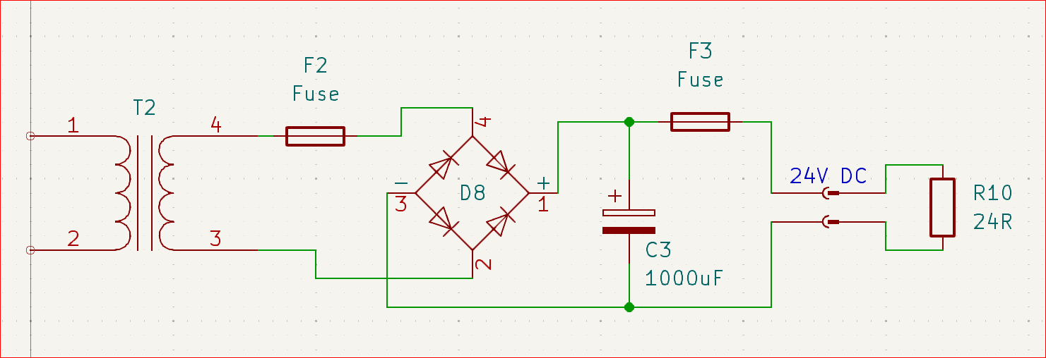

es soll nur eine der beiden gezeichneten Sicherung F2 oder F3 verwendet
werden.
Ist die Auslegung auf Nennstrom für beide gleich ?
Die Auslegung auf Nennstrom ist vermutlich gleich, aber die
Charakteristik sollte angepasst sein: F2 wird den kurzzeitigen Ladestrom
des Kondensators abkönnen müssen!
Ich würde mich für F2 entscheiden, weil es Elkos gibt, die irgendwann
einen Kurzschluss haben, das bekommt F3 dann nicht mit.

Genau das ist die Frage.
F2 = AC Strom RMS
F3  DC Strom.

Der Effektivstrom in F2 ist auf jeden Fall größer als der durch F3. Auch
dann, wenn man mit idealen Bauelementen rechnet.
Aber frag mich nicht, um wieviel größer genau. Das hängt nämlich von
Trafo, Dioden und Kondensator ab.
(Will man eine Sicherung genau dimensionieren, muss man das
Schmelzintegral laut deren Datenblatt berücksichtigen.)

Der Spitzenstrom ist in den Nachladespitzen signifikant höher als der
effektiv entnommene Gleichstrom. Ist ja auch klar, denn die
Gleichspannung ist am Kondensator auch um den Faktor 1,4 höher. Du musst
also vereinfacht gesagt diesen Faktor auf der Trafoseite beim Strom
berücksichtigen.
Nein.
Wenn du mit der Sicherung eine Überlastung des Trafos verhindern willst,
der z.B. mit 48VA bei 24V~ belastbar ist, dann ist F2 auf 2A auszulegen
während F3 nur 1.2A erlauben dürfte.

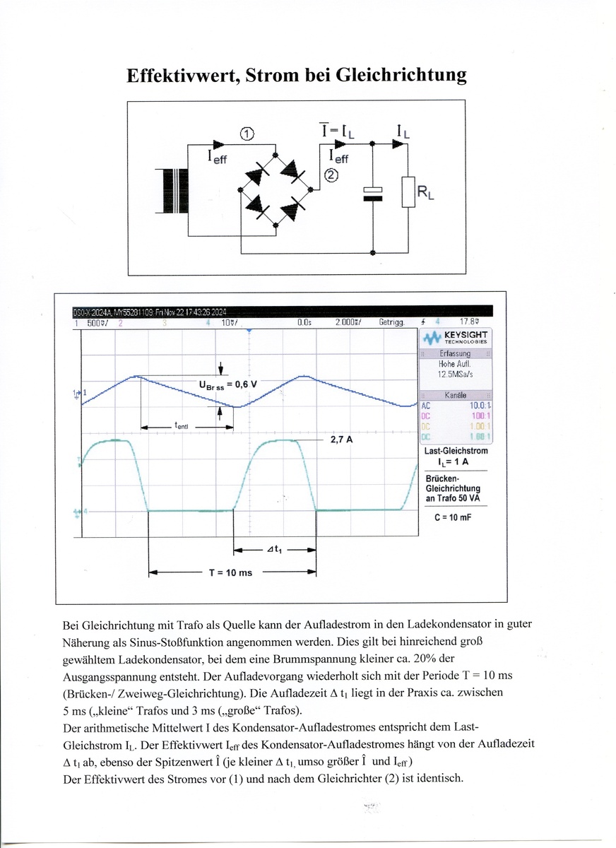

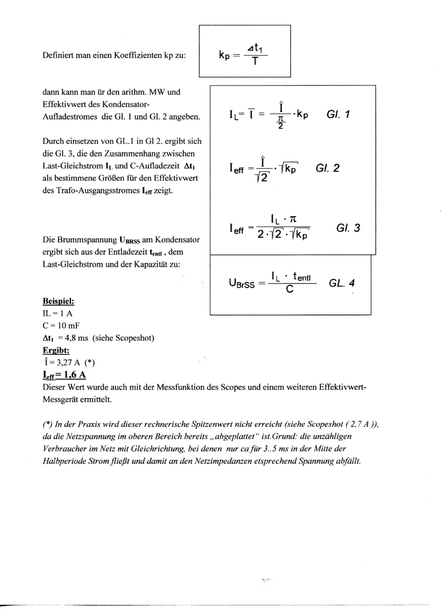

von Wolfgang D. (blitz_f)
Moin,
anbei der rechnerische Zugang zu dem o.a. Problem Ich hoffe, man kann es
nach Hochladen noch lesen....
Moin,
@ Rolf22:
Möglicherweise fehlt Dir der mathematische Zugang vom Studium her:
Das Beispiel zeigt, dass der errechnete Wert mit dem in der realen
Schaltung
gemessenen Wert übereinstimmt. Basta.

Aber wie sich der Faktor
I(DC hinten)/I(eff sek. durch Transformator)
im einzelnen Fall wirklich verhält, hängt eben von den jeweils gegebenen
Verhältnissen ab.
Und kann durchaus auch "2" erreichen
(bei relativ "grossem" Kondensator und niedrigen Impedanzen im
Ladekreis).
Eine Schmelzsicherung im Ladekreis löst deutlich eher aus, als hinten.
Der "mathematische Zugang" ist da -leider- nicht trivial, wie schon
gesagt.
