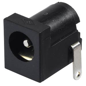

Ich bin neu in KiCAD. Wo finde ich die Standard DC-Buchse 5.5/2.1mm in KiCAD? Symbol als auch Footprint.
https://www.reichelt.at/at/de/shop/produkt/einbaubuchse_innen_2_1_mm-183502

Es wäre mir neu, dass es sich dabei um eine Standardbuchse handelt, insbesondere bezüglich des Leiterplattenfootprints. Und um die Identifizierung zusätzlich zu erschweren, hast Du dann auch noch absichtlich die Herstellerbezeichnung (BKL) aus dem Datenblattauszug gelöscht. Ganz toll.
Und was spricht eigentlich dagegen, mal zu schauen, ob eine der Buchsen in Connector_Barreljack passt? Ggf. solch einen Footprint als Vorlage für den eigenen verwenden.

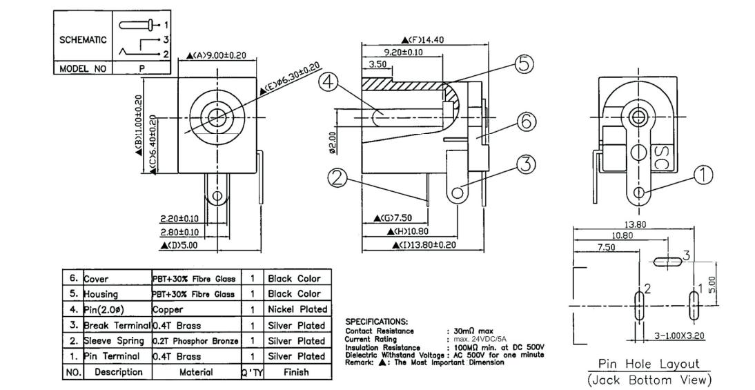

Es gibt nicht /die/ Standard-DC-Buchse. Diese DC-/Hohl-Steckverbinder sind nicht genormt, wenngleich die Kombi 5,5 und 2,1 mm wohl am häufigsten anzutreffen ist. Printbuchsen gibt es von vielen verschiedenen Herstellern, und deren Footprints unterscheiden sich erheblich. Ggf. muss man den Footprint selbst nach der Zeichnung im Datenblatt anfertigen.
Statt der verlinkten von "BKL" ohne Herstellernummer würde ich übrigens FCR681465P von Cliff empfehlen: https://www.reichelt.at/at/de/shop/produkt/einbaukupplung_loetstifte-227726

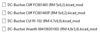

Nein, habe mir selbst einen erstellt, siehe Anhang. Die Empfehlung war aufgrund der Qualität dieses Teils, die ich als ziemlich gut empfinde (der innere Dorn hat Lamellen, die für guten Kontakt sowohl bei 2,1-mm- als auch 2,5-mm-Innendurchmesser-Steckern sorgen): https://cdn-reichelt.de/documents/datenblatt/C160/FCR681465P_ENG_DATASHEET.pdf
Desweiteren habe ich noch DC-005-5A-2.0 von XKB Connection auf Lager, aber noch nicht ausprobiert, Footprint ist noch zu erstellen (machen auch einen recht guten Eindruck für den Preis, sind halt wesentlich günstiger). Erhältlich z.B. unter https://www.mq-pcb.de/p/20x-buchse-6-2-2-0mm-fuer-hohlstecker-5-5-2-1mm-5a-24v oder bei LCSC.

ich hatte einmal 4 Footprints erstellt/angepasst. Du musst nur die Maße vergleichen. Und falls doch nichts passen sollte, Kopie erstellen und Pads verschieben bis es passt. Ist auch eine gute Übung um mit dem Footprint Editor zu arbeiten. Das ist in der Bedienung alles ganz einfach.
Extra Symbol brauchst du nicht, dafür reicht das Standardsymbol, dem du im Schaltplan den gewünschten Footprint zuweist. Oder erstellst wiederum durch Kopie ein Symbol, benennst es sauber und weißt "fest" den gewünschten Footprint zu.
Edit: Der Footprint DC-Buchse Cliff FC681465 (RM 5x6,2) weicht zu deinem nur um 0,1mm ab. Kannste korrigieren oder du nutzt die Toleranz.
