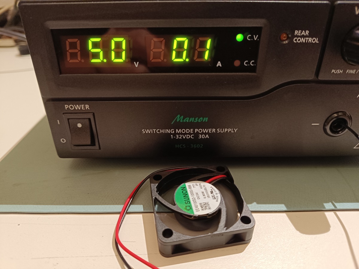

Hallöchen,
​haötet mich für bekloppt, aber ich muss mal fragen.
Ich habe ein kleines Bastelprojekt mit PC Lüftern unter den Heizkörpern für eine schnellere Wärmeverteilung. Der, der das Projekt im Web vorgestellt hat, meinte, dass 12v stimmen muss und die zusammengerechneten Ampere der Lüfter, auch der Adapter schaffen muss. Drunter darf es nicht liegen, nach oben wäre es egal.
​Seit über 30 Jahren halte ich mich auch an diese Regel. Ich habe schon etliche Adapter für verschiedene Projekte zweckentfremdet und hatte immer drauf geachtet, dass die Ampere vom Netzteil höher lag, als der Verbraucher nimmt. Immer funktioniert.
Jetzt sagt mein Arbeitskollege, gelernter Elektriker, und ein anderer Mitarbeiter aus dem IT Bereich, dass es nur minimal höher sein darf mit der Ampere Zahl. Sonst würden die Lüfter gebraten. Generell müssten, laut den beiden, die Ampere immer auf den Verbraucher abgestimmt sein.
Ich habe gefragt, was denn wäre, wenn der Adapter 200Ampere (Beispiel) liefern würde? Der Lüfter würde in jedem Fall gebraten, sagten alle mir. Dürfte immer nur leicht drüber sein. Da gäbe es Toleranzen. Auch beim Handyladegerät wäre das wohl auch so. Adapter darf nur die Ampere haben, die das Handy auch zieht.
Auch wenn ich leider recht wenig Verständnis von Elektronik habe, machen mich diese Aussagen etwas fuchsig.
Jetzt bin ich aber trotzdem etwas unsicher und bei der vielzahl an Themen im Web wieder hier gelandet.
Vielleicht könnt ihr mir da nochmal auf die Sprünge helfen.
Wie kann ich meinen Kollegen und mir selber erklären in welchem Fall das von denen angenommene zutrifft, und wann es egal ist, wenn die Ampere vom Netzteil höher ist. Und warum das so ist.
Oder liege ich falsch?
Möchte da nicht super schlau wirken, aber für mein eigenes Verständnis und das der Kollegen die Frage an alle Profis hier.
Am Rande: Hatte mal einen heissen Draht selber gebaut, da sind aber, so glaube ich, die kompletten 5A durch den Draht geflossen. Konnte ich später mit einem Poti runterdrehen, aber da war es ja dann so, dass alles aus dem Adapter hindurch ging. Zumindest hatte ich das Gefühl. Vielleicht meinen die das ähnlich?

USB-Netzteile, Steckernetzteile und auch Steckdosen sind Konstantspannungsquellen und angeschlossene Geräte wie Handys, Lüfter und Glühlampen sind für einen Betrieb mit Konstantspannung ausgelegt.
Die Spannung ist immer 5V, immer 12V, immer 230V und je nach Leistung (P=U*I), die das Gerät aufnimmt, stellt sich automatisch ein Strom ein. Ein 12V-Gerät mit 12W wird immer einen Ampere fließen lassen, egal wie groß das Netzteil ist.
Der Lüfter auf dem Foto hat 5V und 1W. Er ist an ein großes Netzteil mit 30A angeschlossen und dennoch zeigt die Anzeige nur 0.1A - Weil der Lüfter nicht mehr fließen lässt (und die Anzeige nicht weniger als 0.1A anzeigen kann).
Wenn mein Handy an einem 65W-Laptop-Netzteil die Hufe hochreißen würde, sollten beide wohl kaum den gleichen USB-C-Stecker haben, oder?

Danke für den Beitrag. So sehe ich das ja auch. Aber die zwei sind felsenfest der Überzeugung, dass es so ist. Die haben mir sogar so kleine Einträge von Google gezeigt, wo steht, dass die Ampere Zahl nicht höher sein darf. Zumindest unterstrich das deren Meinung.
Ich verstehe das so: Die Ampere die auf dem Adapter bei Gleichspannung steht sagt aus, wieviel Leistung abgegeben werden "kann". Natürlich nur, wenn der Verbraucher es auch braucht/zieht. Und: Wenn Verbraucher mehr braucht, als Netzteil liefern kann, dann entweder Netzteil heiss, oder am schmoren oder der Verbraucher geht in die Knie.
Was kann ich denen denn morgen sagen? Nochmal die Elektroniker Schulbank drücken? Nee, sag ich nicht. Aber irgendwie muss ich es denen doch erklären können.

Bis auf seltene Ausnahmen (LEDs wären solche) nehmen Verbraucher so viel Strom auf, wie sie brauchen. Nur die Spannung muss stimmen. Wenn es nicht so wäre, würden alle Geräte an der Steckdose abbrennen, da diese ja 16A (3700 Watt) liefern kann. Oder kennst du irgendein Gerät im Haushalt, das 3700 Watt benötigt?
Oder die Batterie im Auto: Sie liefert einige hundert Ampere, wenn nicht gar über 1000 Ampere. Damit würden sämtliche Einrichtungen im Auto verdampfen, wenn deine Kollegen Recht hätten.
