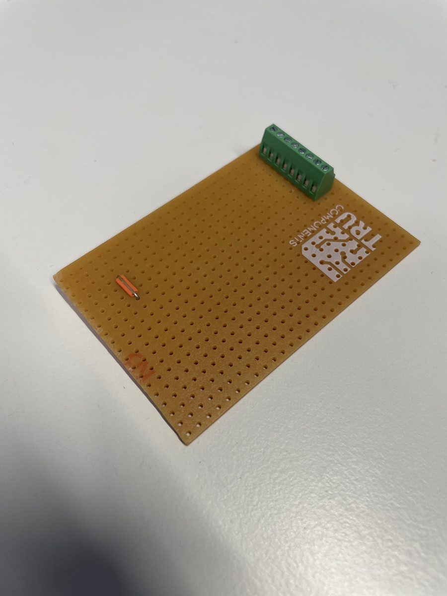

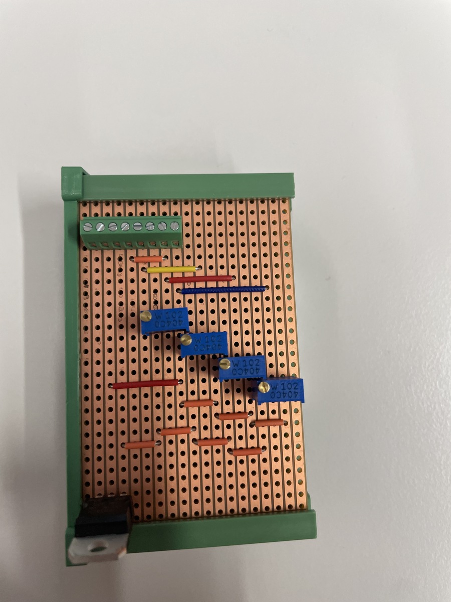

Hallo Forum,
wer kann ein paar gute Ratschläge zum Löten von Europlatinen geben (s. Schema)? Wir benötigen 3x Stück, identisch.
Hürde 1: Die kleinen Kabelbrücken erhitzen sich beim löten und dabei löst sich die Isolierung.
Hürde 2: Die Lötstellen liegen sehr dicht beieinander und irgendwann wird ein Kurzschluss wahrscheinlich.
Hürde 3: Manche Leiterbahnen müssen an bestimmen Abschnitten unterbrochen werden. Gibt es dazu Werkzeug?
Hürde 4: Ohne die handwerkliche Expertise macht evtl. ein Outsourcing Sinn, da wir bei 40-45 Punkten pro Platine liegen. Allerdings steht kein professionelles Programm zum entflechten, wie Altium vor. Kennt ihr einen gute kostenfreie Software?
Vielen Dank

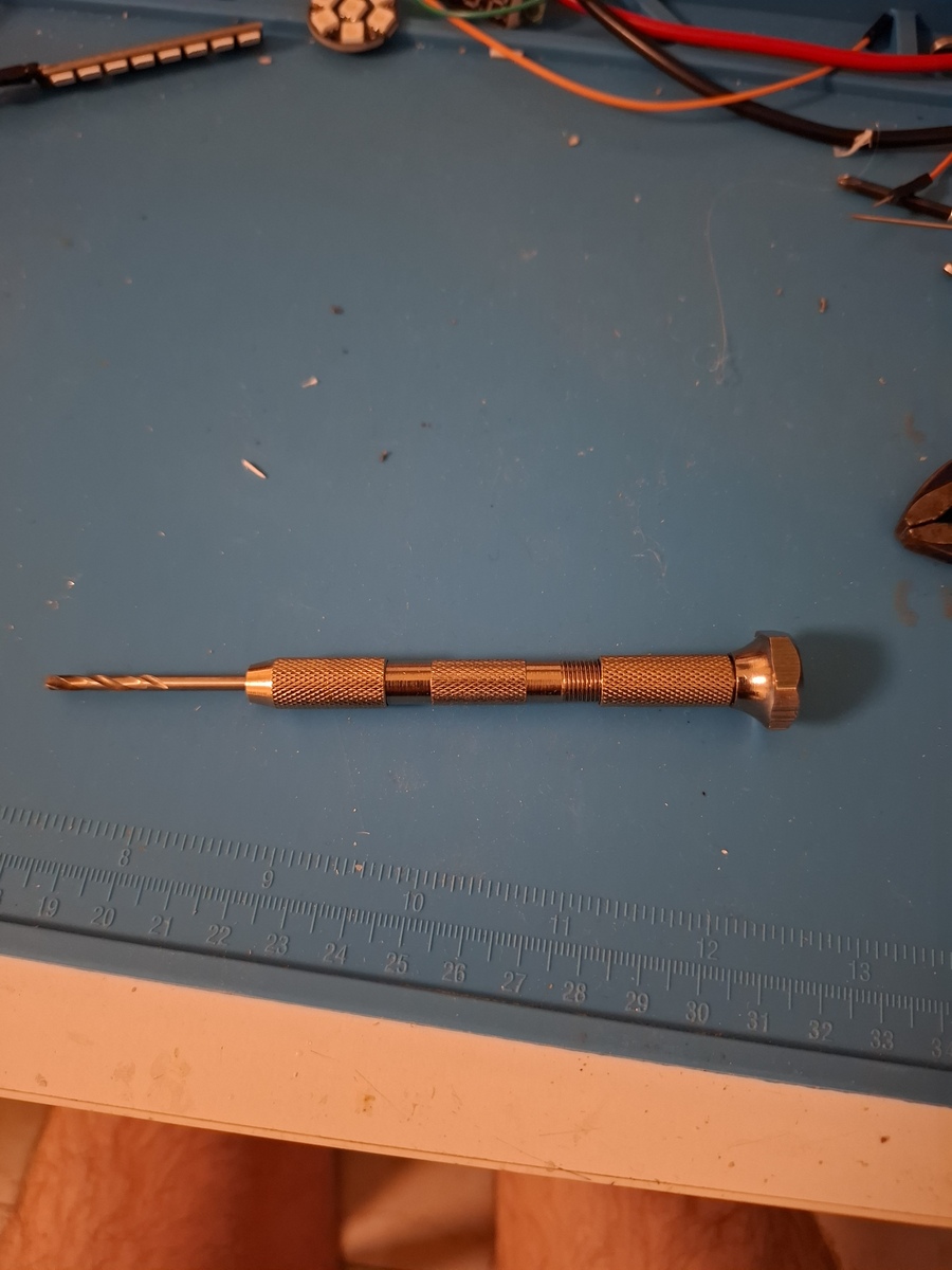

3: Ich nutze einen passenden Holzbohrer: mit dessen Spitze kann man’s im Loch zentrieren und mit einer der scharfen Kanten dann recht präzise die Leiterbahn durchtrennen.

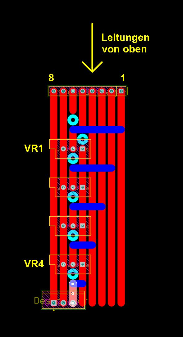

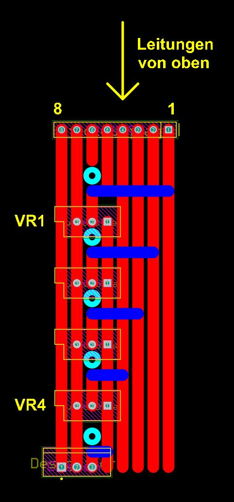

Beim Zielaufbau ist die Platine falsch herum. Die Bauteile gehören nicht auf die Kupferstreifen. In Bild H1... ist es richtig. Wenn die Drahtbrücken auf der Oberseite sind braucht man auch keine Isolation. Im Bild H1.. wofür soll die orangene Isolierung gut sein ? weg dmit. Bei dem Klemmblock nicht vergessen aus welcher Richtung die Leitungen kommen. Ich hab mal einen Vorschlag für die Entflechtung gemacht. Rot sind die Kupferstreifen auf der Unterseite und blau die Drahtbrücken oben. Türkis die Leiterbahnunterbrechungen. (Kann ja mal einer kontrollieren) Das die Kondensatoren am Regler fehlen und auch die Verlustleistung wurde schon angesprochen.
(Im ersten bild fehlt eine Unterbrechung)
PS: Der Spannungsregler in der Zielvorgabe ist falsch herum. Wenn Pin8 vom Stecker links ist muß nach Schaltplan der auf Pin1, Eingang vom 78L05.

OP #7778655
Vielen Dank euch allen. Klar ist das Layout auf dem ersten Foto auf der falschen Seite, dass diente nur zur Veranschaulichung. Die Ausgangsseite, nach den Potis führt zu einem Eingang mit High-Ω. Also sollte da kaum Strom fließen. Der Spannungsregler verbraucht ca. 10mA im Normalbetrieb, bei 24V Eingang.

OP #7778660
Taz G. schrieb im Beitrag #7778467: Im Bild H1.. wofür soll die orangene Isolierung gut sein ?
Vielen Dank dafür. Ich hab jetzt auch schnell in KiCad etwas nachgebildet, ähnlich wie deine Entflechtung :) Im Bild H1 ist die orangene Isolierung, das was aus der Kabelisolierung üblich blieb nach dem ich zu lange lötete^^
So sollte das aussehen.
Wenn sie von unten isoliert sein soll (wir nehmen hier gerne Heißkleber ;-)), dafür gibt es Isolierlack.
Zum bohren nehme ich lieber einen Metallbohrer. Der zentriert sich selbst. Mit so einem Handbohrer ist das in einer halben Umdrehung weg gebohrt.
Wenn das aber ordenlich aussehen soll, dann lass dir die Platinen machen. Die sechs Bauteile sind dann auch schnell aufgelötet.
