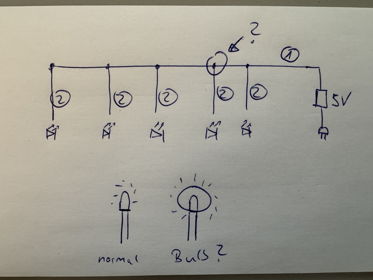

ich möchte gerne eine "Lichterkette" bauen. Im Prinzip recht einfach eine Längere Leitung mit 5 abgehenden Leitungen mit jeweils einer LED (siehe Foto).
Ich habe dazu ein paar Fragen:
  • Ich würde die LEDs vermutlich parallel schalten, oder?
  • Würde ich den Vorwiderstand dann an Positon (1) (einer für alle) oder jeweils pro LED (2) einbauen?
Wie würdet ihr die Knoten am einfachsten machen? Natürlich könnte ich an jedem Knoten die Leitung auftrennen und mit einer Klemme (o.ä.) wieder verbinden. Aber evtl. gibt es eine Geschicktere Lösung?
Kennt ihr LEDs die sich eigenen um direkt in ein kleines Objekt gehängt zu werden. Z.b. ein Gebastelter Stern usw. Ich dachte an LEDs die schon in einem kleinen Gehäuse sind um gleichmäßiger abzustrahlen/besser aussehen (Siehe meine kleine Skizze ;)). Idealerweise warmweiß.
Vielen Dank!

Interessanter Schaltplan. Nur finde ich keinen geschlossenen Stromkreis.
Klick mal auf den Link der sich hinter dem Wort LED in deinem Beitrag versteckt. Dort werden die Grundlagen erklärt. Wenn es einfache Leds sind, dann für jede Led einen eigenen Vorwiderstand, da die Leds durch Exemplarstreuung unterschiedliche Vorwärtsspannung haben können.
Vermutlich würdest du schon. Es wäre aber trotzdem übler Murks, weil du evtl. nicht mal LEDs aus der selben Charge hast.
Die technisch korrekte Lösung wäre eine Reihenschaltung der 5 LEDs, so wie in einer Kette auch alle Glieder in Reihe geschlatet sind. Und dann nimmst du eine geeignete Versorgung und bist fertig.
Kauf dir einfach die üblichen Lichterketten für Marmeladengläser und häng die in dein Objekt. Da sind die LEDs zwar auch alle parallel geschaltet, aber wenigstens sind sie aus einer Charge und haben annähernd die selbe Uf.
