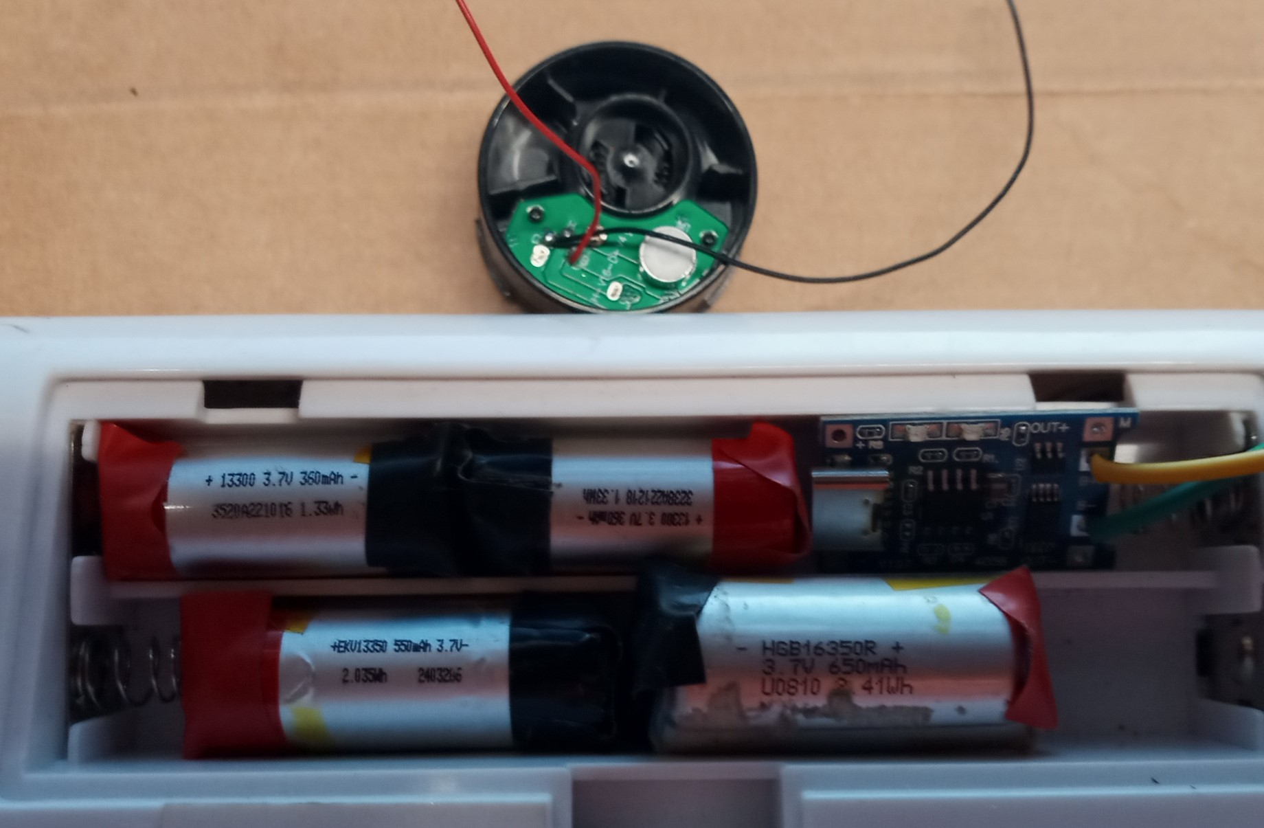

Es gibt da ein Standard-Ladeplatine mit einem IC: TP4056, aus China-Quellen mit fertiger Schaltung auf Platine, für 1..2€. Die schützt den Lionakku vor Über- und Unterspannung.
Vorgesehen ist da die Ladung des Akku aus USB
Erste offene Frage, der Verbraucher: (Wetterstationsteil). Der muss allerdings die 4,2V max. der Lion-Zelle vertragen und auch evtl. seine Untergrenze von 2,6V
Zweite offene Frage: Welchen Spannungsbereich liefert die Solarzelle? An + und - kommt ja normalerweise 5V aus USB.
Erste Antwort: siehe Datenblatt des TP4056, verträgt es die Spannung, die die Solarzelle liefert? Gegebenenfalls Z-Diode mit 5,6 V (oder so) parallel zur Solarzelle schalten. Die Solarzelle wird ja keine Superströme liefern sondern maximal im unteren -zig-mA Bereich.

Verschiedene LiIon aus Vapos in einem Batteriefach für 4 x AA. Dazu auch mal ein TP4056 Modul sowie ein Lademodul aus einer Vapo zum Grössenvergleich.
NiZi haben eine Ladeendspannung von ~1,9V, 3 in Serie also 5,7V, also muss eine LiIon auf jeden Fall durch ein Modul vor der hohen Spannung aus der Solarzelle geschützt werden. Und natürlich auch vor Tiefentladung, auch wenn die Wetterstation schon weit davor ihren Dienst einstellt. Untergrenze für NiZi idr. ~1,2V, bei dreien also ~3,6V.

Wähle 10 Datenblätter der TP4056 aus und Du wirst 10 unterschiedliche Antworten erhalten. Unter 7,5V würde ich mir keine Sorge machen.
Einziges Problem könnte sein, dass Billigteile für AA(A) Teile den Akkupack nur in Zweidraht angeschlossen haben, worüber dann geladen und entladen wird. Mit LiIon muss die Sache natürlich über mindestens Dreidraht angeschlossen werden.
