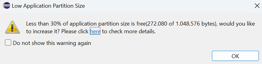

Wenn ich in eclipse das Projekt neu bauen lasse, erscheint im Anschluss
folgende Meldung: Siehe Dateianhang
Was müsste ich in eclipse genau einstellen um die maximale FLASH size
ausnutzen zu können?
Was wird Dir denn angezeigt, wenn Du den Anweisungen folgst, und "here"
klickst?
Die ESP32 haben einen partionierten Flashspeicher.
Wegen der OTA Update Möglichkeit ist der Speicher für das Programm
doppelt vorhanden als Default.
Es gibt 3 weitere Partitionen für Coredump, OTA und ein Filesystem. Wenn
was nicht gebraucht wird oder die Größen nicht passen, kann der Speicher
für das Programm mit einer eigenen Partionierung vergrößert werden.
Gruß Dieter
von Zo R. (hsch1978)
ich habe nun das Partition file angepasst und den Flashbereich für die
Applikation erhöht. Nach wie vor erscheint bei mir die Meldung, dass ich
den Flash Bereich für die Applikation erhöhen sollte.
In Project->EDP-IDF->Partition Table Editor->Custom partition table CSV
# ESP-IDF Partition Table
# Name,   Type, SubType, Offset,  Size, Flags
nvs,      data, nvs,     0x9000,  0x1000,
phy_init, data, phy,     0xf000,  0x1000,
factory,  app,  factory, 0x10000, 2M,
Was mache ich da noch falsch?
Ich habe nochmals in der IDE clean ausgeführt un im Anschluss Build all
gestartet. Der Hinweis kommt nun nicht mehr.
