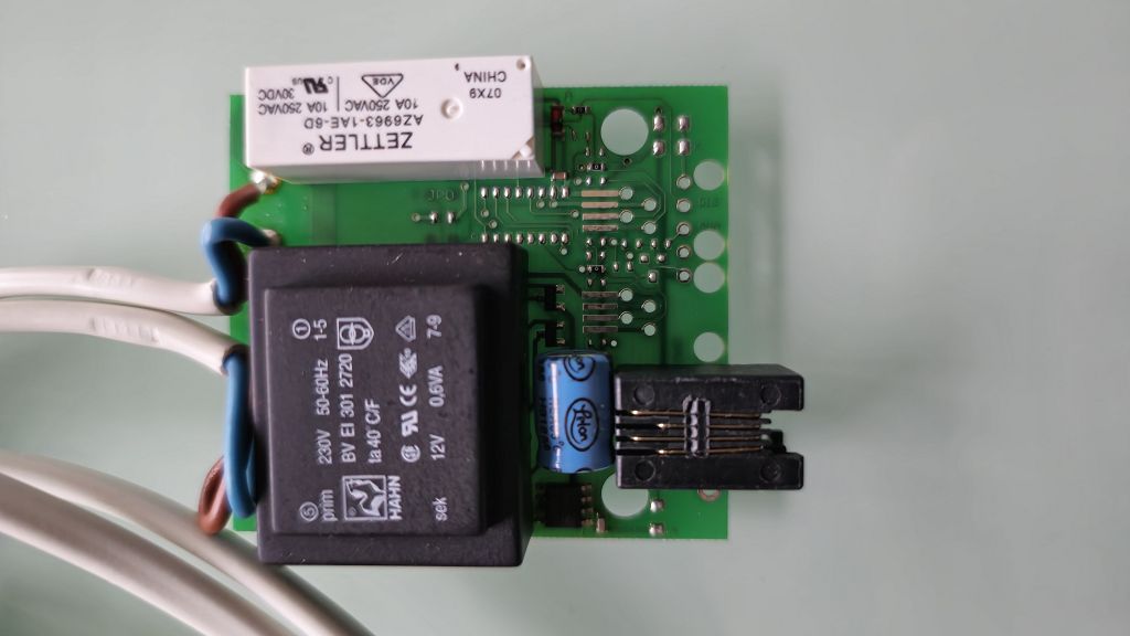

Hallo Zusammen,
ich brauche eure Hilfe:
Ich suche das Relais Zettler AZ6963-1AE-6D aber ich kann es nirgends
finden.
Mit Elektronik kenne ich mich nicht aus, aber es gibt doch
wahrscheinlich
eine Möglichkeit, einen Ersatz für dieses Relais zu finden.
Dieses Relais befindet sich in unserer Küche in einem "Kästchen",
mit dem man per Berührung eines Sensors die Unterschrankbeleuchtung ein-
und ausschalten kann.
Es wäre schön, wenn uns jemand helfen kann, ein entsprechendes Relais zu
finden...
Vielen Dank
Joachim

von H. H. (Gast)
Joachim R. schrieb:
> das Relais schaltet eben nicht mehr.
Daran ist seltenst das Relais schuld.
Zeig doch mal die komplette Platine.

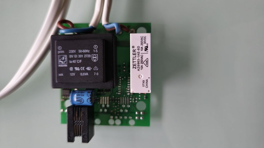

von Thomas F. (igel)
Lothar M. schrieb:
> Aber du hast Glück: das hat der Thomas schon getan...
So isses.
@ Joachim R.:
Da du ja die Nummer des Relais schon abgelesen hast musst du ja
irgendwie an die Platine rangekommen sein: Mach doch mal ein paar schöne
Fotos von Vorder- und Rückseite. Dann kann man dir eventuell auch Tipps
geben was außer dem Relais kaputt sein könnte.
von Joachim R. (karl_ranseier)
...hat ein bisschen gedauert...
Ich darf nur alle 30 Minuten posten.
Das Licht ist dauernd an.
Ich habe das "defekte" Teil noch mal angeschlossen und leicht dagegen
geklopft, nun tut es wieder.
Aber trotzdem möchte ich zur Sicherheit ein Relais kaufen,
ich denke mal, dass das Relais gehangen hat.
Oder?
Guten morgen Allerseits,
zuerstmal herzlichen Dank für eure Hilfe!
Als die Küche damals eingebaut wurde, hat man mir eins von diesen
Kästchen
da gelassen, als Ersatz. Nachdem nun das erste ausgefallen war, hab ich
also das andere angeschlossen. Aber beide haben von Anfang an das
gleiche Probelm:
Wenn es warm ist, funktionieren beide normal, aber sobald es kalt wird,
passiert Folgendes: das Licht ist eingeschaltet und ich berühre den
Sensor.
Jetzt geht das Licht aus und der Sensor fängt an, hektisch zu blinken,
wie so ein Morsecode. Eine Berührung des Sensors (das ist so ein kleines
Glasteil mit einem winzigen Licht drin) führt zu keiner Reaktion, erst
wenn man den Netzstecker zieht und nach ein paar Sekunden wieder
einsteckt, ist der Spuk vorbei und alles geht wieder normal. Das ist
seit Beginn so. Die Küche wurde im Frühling eingebaut und gleich im
ersten Winter gings los...
Woran könnte das Liegen? Es ist ja kein richtiges Problem, aber
lästig... ;-)
Grüße und schönes Wochenende
Joachim
H. H. schrieb:
> eines, das den hohen Einschaltstrom dauerhaft verträgt...
Leider ist das obige Relais schon eines mit AgSnO2 Kontakten. Die sind
eigentlich für hohen Inrush-Current von LED-Beleuchtungen gut geeignet.
Evtl. hilft ein Herstellerwechsel ;-)
Wenn nicht, dann muss ein Relais mit voreilendem Wolframkontakt oder
eine Einschaltstrombegrenzung her...
von H. H. (Gast)
Ich rate mal: Original waren es GU10 Halogen, und jetzt sind GU10 LED
drin. Die haben meist deutlich höhren Einschaltstrom, dafür kürzer.
