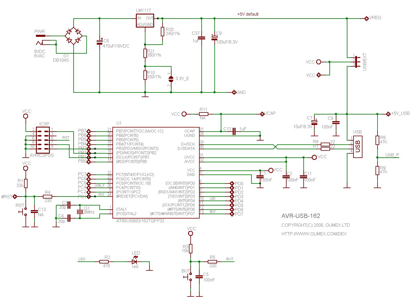

in einem Datenblatt von einer 8MHz Quarz steht ein Wert für die
Ladekapazität 10pF.
Nun habe ich einen alternative ausgewählt, wo alle Daten übereinstimmen,
bis auf die Ladekapazität. Bei den steht 20pF.
Wäre es in Ordnung wenn ich den auch für den AT90USB162-16AU nehmen
würde?
Es geht um den Quarz auf diesem Schaltplan
von Michael B. (laberkopp)
Frank N. schrieb:
> Wäre es in Ordnung
Ja.
Da der ATmega328 auch eine interne (Streu)Kapazität hat, sind die 20pF
für den ersten Kondensator eigentlich zu viel und für den anderen
Kondensator eigentlich zu wenig, aber beides wird funktionieren.
15pF und 35pF wären passender.

Man beachte daß
beide C parallel zum Quartz in Reihe liegen, die effektive
Lastkapazität, die zur Spezifikation des Quartzes passen sollte, ist
also 1/(1/C+1/C) zuzüglich eventueller Streukapazitäten.

Wie du magst. Es wird auch mit der "falschen" Lastkapazität schwingen.
Eventuell mit einer ganz leichten Frequenzabweichung von ein paar ppm.
Das wirst du nicht merken.
Beispiel: 10ppm Abweichung sind dann halt 8.000080 Mhz statt 8.000000.

Bite, bitte lass den Begriff "Ladekapazität" bleiben. "Lastkapazität"
ist der übliche Begriff für diesen Kapazitätswert.
Oft ist Abweichung um Faktor Zwei möglich, ohne dass es Schwierigkeiten
mit dem Schwingen des Oszillators gibt. Das Einszueins der beiden
Kondensatoren sollte man annähernd einhalten.
Man verstehe das als Vorzugswert für gutes Schwingen des Oszillators.
Wenn man nicht die Zeit hat, das Schwingen bei zu tiefer oder zu hoher
Versorgungspannung zu kontrollieren, sollte man die vorgeschlagenen
Werte einhalten.
Wenn man auf Frequenzfehler kleiner als 100ppm ( 0,1 Promille) Wert
legt, sollte man dann einen Quarz nehmen, der bei der Fertigung für die
aktuelle Lastkapazität abgeglichen ist.
Der bei 10pF Lastkapazität auf genauen Wert abgeglichene Quarz wird halt
etwas  langsamer schwingen, da durch die Leiterbahnen und IC-Pins ein
paar zusätzliche pF dazukommen.
Die Zuleitungen Quarz-IC sollten aber besonders kurz sein, nicht weil
sie die Lastkapazität vergrößern sondern weil sie Störsignale einfangen
können

eine letzte Frage, kann ich dann den Quarz mit jeweils 22pF
Kondensatoren beschalten?
Oder muss es unbedingt eine 20pF sein?
Danke im Voraus
von Helmut -. (dc3yc)
22pF ist ok.
