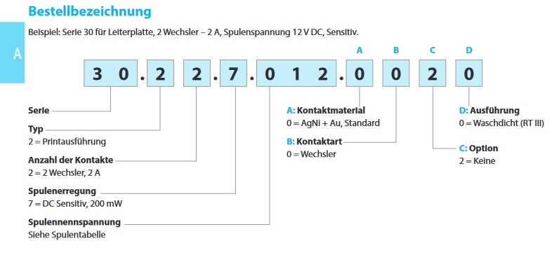

Hans schrieb:
Welches Kontaktmaterial hat das Relais?
Das ist ein Wald- und Wiesenrelais, also sicher keine besonderen Kontaktmaterialien. Aber der Hinweis auf Silber-Zinnoxid ist gut!

Vielleicht könntest Du Dein Relais gegen eins "for inrush current" tauschen. Je nach Typ Deines Relais gibts die teilweise in der gleichen Baugrösse.
Danke für den Tipp, da werde ich bei ggf. Ersatz definitiv mal drauf schauen!
