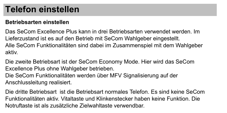

von Dieter S. (ds1)
In der oben verlinkten Anleitung steht alles nötige, u.a. die
Einstellung der Betriebsart (siehe Bild), eine davon ist "normales
Telefon". Man könnte schauen welche Betriebsart eingestellt ist, dann
weiss man mehr.

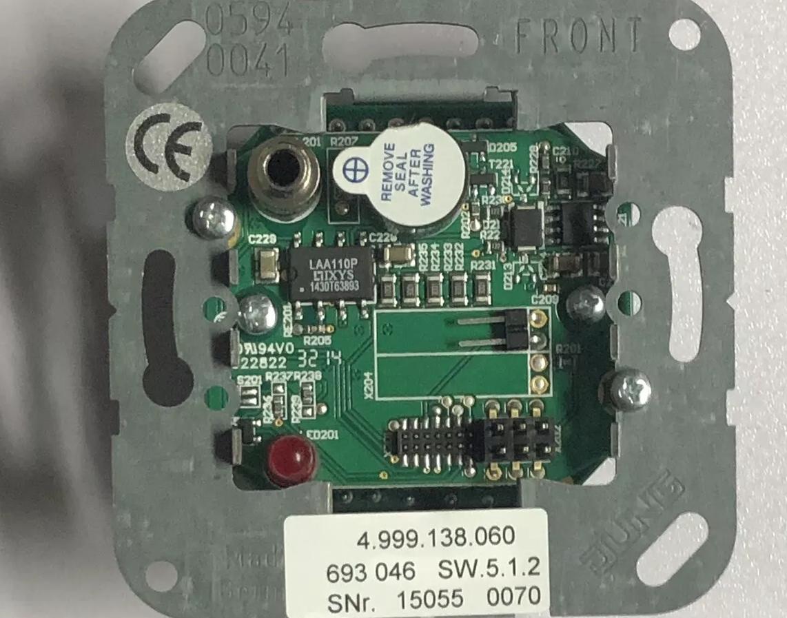

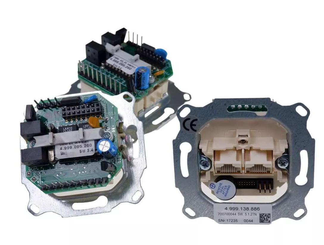

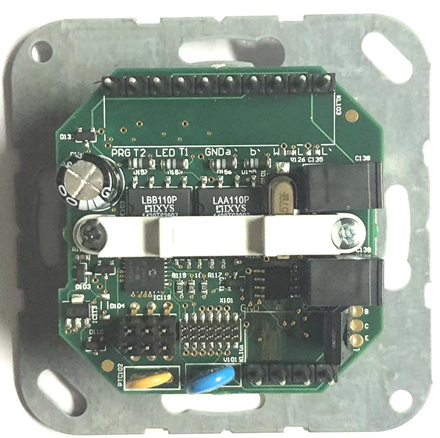

von Manfred P. (pruckelfred)
Peter schrieb:
> Betrieb am SeCom Wahlgeber
Wahlgeber ist das Zauberwort, in der Anschlußdose sitzt ein
Mikrocontroller, der sowohl den Notruf als auch die Quittungsklinke
auswertet. Die ehemaligen Kollegen haben tolle Sachen gebaut, sich mit
Details allerdings bedeckt gehalten.
Das Telefon selbst wird ein analoges a/b sein, aber von Secom passend
zugechnitten, letztendlich eine proprietäre Mimik zum Zusammenspiel mit
dem Wahlgeber.

Und wie schon geschrieben: Es hängt von der eingestellten Betriebsart ab
wie sich das Telefon verhält.

von Dieter S. (ds1)
Man findet relativ detaillierte Bilder (u.a. bei ebay) von den diversen
Varianten der Wahlgeber in den Wanddosen.
"AVAYA SeCom Dialler Wahlgeber a/b 11-Western 4.999.136.886" und "AVAYA
SeCom Dialler Wahlgeber a/b 11-Solo 4.999.138.060" (nur für einen
Taster) sind auf den Bildern.
Die an der "Solo" Variante erkennbaren Anschlussbezeichnungen für die
Hausverkabelung werden bei der "Western" Variante vermutlich identisch
sein.
Was dann tatsächlich in den Wanddosen ist wird sich erst nach dem Öffnen
zeigen.

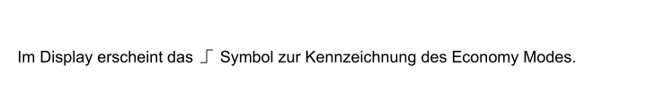

Versuch halt mal herauszufinden welche Betriebsart am Telefon
eingestellt ist. Zumindest der "Economy Mode" ohne Wahlgeber wird
angezeigt (siehe Bild).

von Dieter S. (ds1)
Nachdem vom TO nichts mehr kommt und ich inzwischen die Gelegenheit
hatte mir einen SeCom Wahlgeber für die Wanddose (AVAYA SeCom Dialler
Wahlgeber a/b 11-Western) genauer anzuschauen: Die Anschlüsse für ein
analoges Telefon (a - b) sind wie schon weiter oben vermutet die
mittleren Pins (4 - 5) der 8-poligen RJ45 Buchse.
Die analoge Telefonleitung wird vom Wahlgeber normalerweise transparent
durchgeschaltet, wenn allerdings Ereignisse des optional an den anderen
Pins angeschlossenen SeCom Zubehörs (z.B. Zugtaster) stattfinden wählt
der Wahlgeber gegebenenfalls eine DTMF Folge (DTMF Tongeber HT9200A).
Was genau bei einem Ereignis passiert (u.a. DMTF Folge wählen, LED
blinken, Buzzer-Signal erzeugen, Flurlampe einschalten) wird über eine
eigene Daten-Leitung von der Zentrale konfiguriert.
Das Ganze wird von einem PIC18F26K22 gesteuert, bei Bedarf lässt sich
die Firmware und der EEPROM aus dem PIC auslesen.
