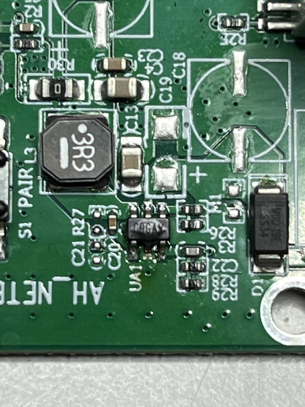

habe gerade den Step down Regler auf meiner Netbridge gegrillt. Es ist
ein SOT23-6 mit dem Aufdruck CDGAV.
Pin 1 ?;
Pin 2 GND;
Pin 3 Enable?;
Pin 4 FB;
Pin 5 VDD;
Pin 6 Inductor 3R3
Am Ausgang kommen 3,3V an.
Ich komme hier nicht weiter, wer kennt das Bauteil?
Viele Grüße
Klaus

von Stefan K. (stk)
Könnte es ein RYCHIP Semiconductor RY912 sein?
https://www.lcsc.com/product-detail/DC-DC-Converters_RYCHIP-Semiconductor-Inc-RY9121_C2887854.html
Passt nicht ganz zur genannten Anschlussbelegung, aber die kann ja auch
Fehler enthalten.
von H. H. (Gast)
Der ist es.
> Fehler enthalten.
Sogar gravierende. Aber das Foto zeigt deutlich, dass der RY9121 passt.
M. K. schrieb:
> Und die Induktivität hat keine direkte Verbindung zur Kathode der Diode?
Wird wohl ein Schaltregler mit synchroner Gleichrichtung sein. Da ist
die  Freilaufdiode als Mosfet im IC.
von Klaus M. (erot)
Ich habe den Sündenbock jetzt rausgenommen und ich konnte die Belegung
jetzt erkennen, die passt zum RY9121.
Pin3 ist FB
Pin4 wird Enable sein
Was nicht passt ist R1/R2 die sind bei mir beide 27k und die
Ausgangsspannung ist 3,3V.
Der Regler hat bei 12V den magischen Rauch entweichen lassen auch das
passt nicht zum RY mit 17V.
von H. H. (Gast)
Dann wird wohl eine der drei Messungen falsch sein.
