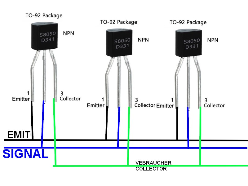

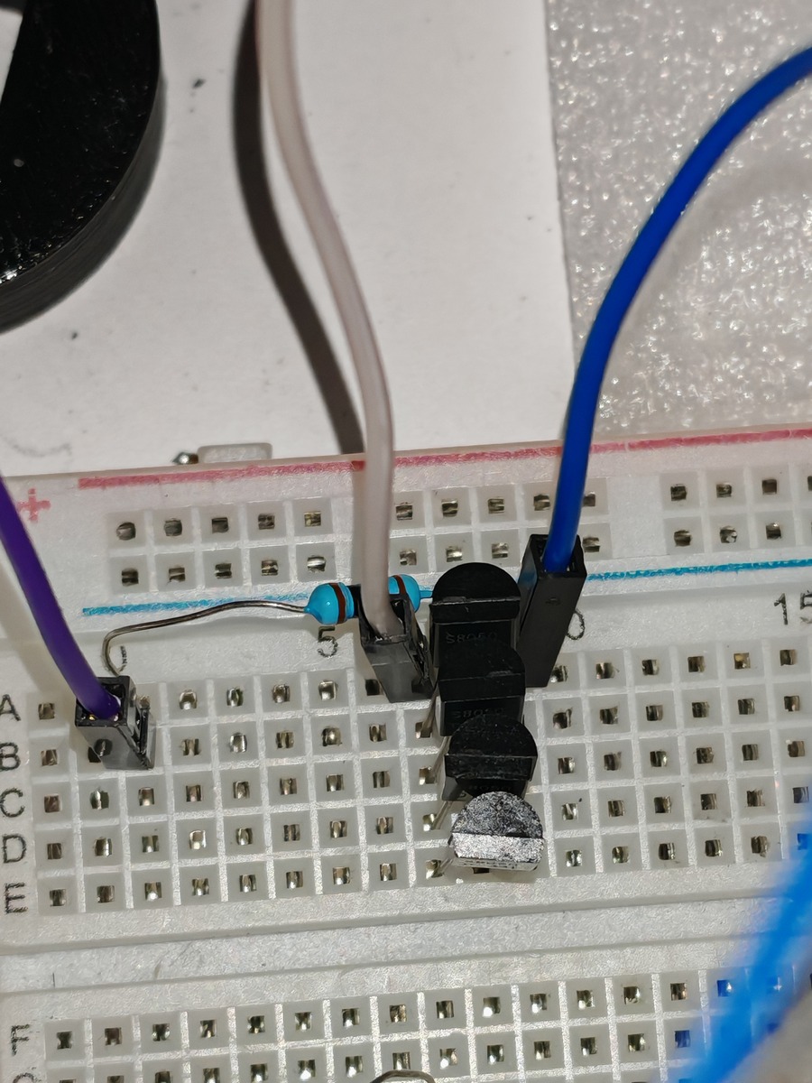

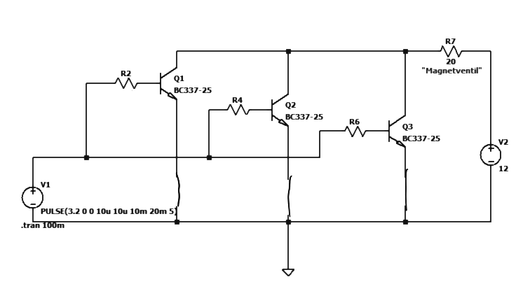

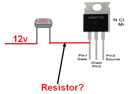

Guten Tag,
ich möchte mit ESP8266 ein Magnetventil ansteuern. Wäre so eine
Reihenschaltung von S8050 NPN möglich um mehr Strom durchzukriegen?
SIGNAL wäre in dem Fall ~ 3.4V
Ich habe auch 80nf70 da, aber der schaltet mit dem Signal von ESP nicht
voll auf sondern beginnt gerade mal leitfähig zu werden. Sonst wäre es
schon die Lösung gewesen.
Der S8050 schaltet wird aber auch extrem heiß.
von Firat S. (firat_s)
Magnetventil ist 12v mit einem Verbrauch von ~600ma

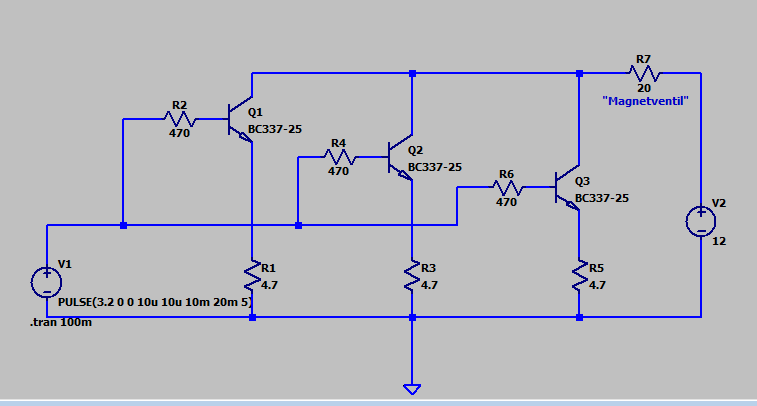

von Axel R. (axlr)
Is ne Parallelschaltung, in die Emitter je einen 10Ω, in die Basis je
einen 100Ω. Dann könnte das gehen.
Man kann auch, wenn es denn ein Bipolartransistor sein muss, einen
nehmen, der den Strom (bei gleichen Gehäuse) von hause aus kann.
https://www.reichelt.de/index.html?ACTION=446&LA=3&nbc=1&q=bc639
Oder man nimmt einen in einem etwas größeren Gehäuse:
https://www.reichelt.de/bipolartransistor-npn-80v-1-5a-8w-to-126-bd-139-stm-p5077.html?&trstct=pos_0&nbc=1
Oder einen kleinen MOSFET. Da kann aber wer anderes was zu schreiben.
Wegen Gate-Spannung, Fet-Treibern bei 3V3 usw. Da halte ich mich raus.
von Benjamin K. (bentschie)
Nein, das geht so nicht.
Die NPN werden unterschiedlich belastet. Der mit dem meisten Strom wird
am schnellsten Warm -> die CE-Spannung sinkt -> noch mehr Strom ->
Kaputt.
Nimm einen logic-level Mosfet und eine Freilaufdiode.

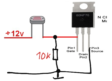

Als Set habe ich das hier und darüber hinaus einige ausgebaute 80nf70
aus dem defekten e bike Controller. Aber wie oben geschrieben, die
schalten nicht voll auf bei der Spannung.

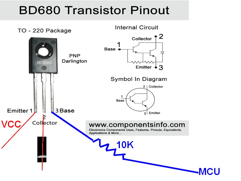

Aus der BD Reihe habe ich 3 Stück bd680a rum liegen. Würde es schalten
bei 3.4v?
von Axel R. (axlr)
Nein. Ist ein PNP. geht so nicht, wie von Dir angedacht.
Firat S. schrieb:
> Wäre so eine Reihenschaltung
Das ist zwar optisch in einer Reihe gezeichent, aber elektrisch sind die
parallel geschaltet. Und neine, das geht nicht brauchbar. Genausowenig
wie die Parallelschaltung von LEDs zuverlässig funktioniert.
Mit einem richtigen Schaltplan, wo richtige Transistorsymbole drin sind,
könnte man das leichter sehen.
Welcher der drei?
> mit ESP8266
Auch wenn in der Schaltung ein Mikrocontroller beteiligt ist: deine
Frage betrifft absolut analoge Elektronik.

von Arno R. (arnor)
> Kaputt.
Nein.
Die Uce eines in die Sättigung gesteuerten BiPos hat einen positiven TK,
die Ucesat steigt also mit der Temperatur an. Daher gibt es den von dir
behaupteten Effekt nicht.
> bei 3.4v?
Arno R. schrieb:
> Axel R. schrieb:
>> Ist ein PNP.
> Der S8050 ist ein NPN, der SS8050 auch.
Ja - lies bitte im Kontext; es ging um die 3x BD680A, die er noch im
Schub fand, NICHT um die 2SS8050 aus seinem Sortiment.

In den gezeichneten Parallelschaltungen der Transistoren braucht man
keine Emitterwiderstände wenn die Transistoren in die Sättigung
gesteuert werden.
von Axel R. (axlr)
> gesteuert werden.
Ja - stimmt eigentlich. Hatte mich vom Benjamin, weiter oben, leiten
lassen und dachte tatsächlich an 'ne Audio-Endstufe. Danke für den
Hinweis.
BasisWiderstände müssen aber rein.
Freilaufdiode wurde auch genannt; darf nicht fehlen. Stütz-Elko kann
auch noch rein.
> gesteuert werden.
Man sollte die Emitterwiderstände auch deshalb nicht einbauen, damit die
Gegenkopplung die nötige Sättigung nicht verhindert. Denn sonst laufen
die Transistoren im Linearbetrieb nur halb durchgeschaltet mit viel
Verlustleistung.
Dann nimm wie üblich einen bipolaren Transistor als Treiber für den
Mosfet. Die "Kaskodenschaltung" dürfte hier die insgesamt beste Lösung
sein:

von Axel S. (a-za-z0-9)
Axel R. schrieb:
> Dann probier es so.
Die Emitterwiderstände sind viel zu groß! Die früher genannten 10Ω und
auch die hier gezeigten 4.7Ω.
Eine Lösung ist das aber sowieso nicht. Einfach einen dickeren
Transistor nehmen. Etwa von Zetex. 600mA sind ja nicht die Welt.
Oder händisch einen Darlington bauen, dabei die Kollektoren nicht
zusammenschalten, sondern den ersten Kollektor über ~1K an 12V legen.
Ich habe zwischenzeitlich mit dem bd680a probiert. Der wird mit der
Spannung soweit leitfähig dass das Ventil funktioniert.
Dabei wird der Transistor nicht einmal warm.
Das reicht mir völlig aus.

von Michael B. (laberkopp)
Firat S. schrieb:
> Wäre so eine Reihenschaltung von S8050 NPN möglich
Nein.
Erstens wäre das eine Parallelschaltung
zweitens fehlt ein Basisvorwiderstand
drittens darf man Halbleiter so nicht direkt parallel schalten weil sich
der Strom nicht gleichmässig aufteilt
viertens hat ein Transistor eine begrenzte Stromverstärkung und dein ESP
darfst du mit maximal 12mA belasten.
An 3.3V mit 1V an der Basis vom Transistor verbleiben 2.3V für den
Basisvorwiderstand, erlaubt also 180 Ohm. Damit schaltet ein einzelnet
S8050 immerhin  deine 508mA. Der Verlust von 1Vx0.5A also 0.5W macht ein
TO92 Gehäuse heiss aber noch im erlaubten Bereich.
Ein einzelner S8050 mit 180 Ohm Basisvorwiderstand und einer
Freilaufdiode am Ventil reicht also.

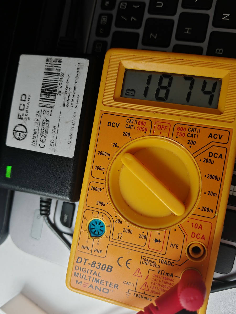

Ich glaube mein Multimeter hat einen Weg.
Gerade versucht den Verlust bei Belastung und unbelastetem Zustand zu
messen. Der Multimeter zeigt mir für die Spannung des Netzteils 18-19v
an. Jetzt sogar 19.5v
Das ist doch ne Schaltnetzteil, müsste doch relativ stabil sein oder
nicht?
Erst mal dass seine Batterie leer ist und daher Messwerten nicht zu
trauen ist.
> trauen ist.
Wird wohl so sein. Gehe mir dann heute erstmal eine neue Batterie
kaufen. Als referenz Messung habe ich hier ne 18650 rumliegen, da müsste
ich um die ~4.2 angezeigt bekommen. Messung ergibt 6v.
Firat S. schrieb:
> Der Multimeter zeigt mir für die Spannung des Netzteils 18-19v an. Jetzt
> sogar 19.5v
Warte noch ein wenig. Mit weiter absinkender Batterie- und der daraus
abgeleiteten Referenzspannung steigt dieser Wert immer weiter an. So
lange auf jeden Fall, bis die Anzeige ausgeht.
Firat S. schrieb:
> da müsste ich um die ~4.2 angezeigt bekommen. Messung ergibt 6v.
6V/4V = 1,5
18V/12V = 1,5
Du hast also derzeit wegen der leeren Batterie bei jedem Messwert ca.
50% Abweichung mach oben. Oder andersrum: deine Referenzspannung ist um
33% gesunken.
Dietrich L. schrieb:
> Das verstehe ich nicht. Wo angebracht? Schaltung?

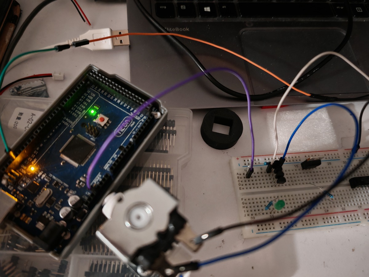

So sieht es aus.
Ich habe aber das Problem, dass der Transistor immer schaltet, egal ob
ich LOW oder HIGH drauf gebe. wie löse ich das?
von Dietrich L. (dietrichl)
Firat S. schrieb:
> So sieht es aus.
Das geht so nicht.
Wenn du einen PNP mit der Spannung von +12V am Emitter abschalten
willst, muss die Basisspannung (knapp) +12V sein. Das kann der Ausgang
der MCU nicht. Also brauchst du noch einen Pegelwandler, z.B. so:
             +12V   +12V
              R3     E
              +----B   PNP-Transistor
              R2     C
              C                     |    |
MCU ----R1---B  NPN-Transistor      -  Magnet-
              E           Freilauf- ^  Ventil
              |           diode     |     |
Beim BD680 als PNP-Transistor kann R3 entfallen, da er Widerstände
zwischen Basis und Emitter bereits eingebaut hat.

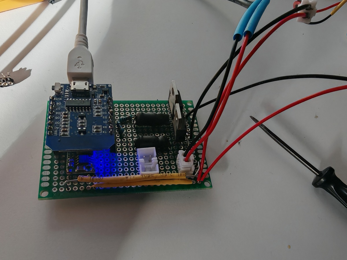

Ich habe es jetzt doch noch gewagt die Transistoren Parallel zu
schalten.
Es hat wunderbar funktioniert.
Ich habe den Aufbau auf 1 Stunde aktiv gelassen und dann die
Hitzeentwicklung gemessen.
Die Transistoren werden kaum warm. Sagen wir mal so nur Handwarm.
Problemlos anzufassen und weder Spannungsabfall oder sonstiges ist
passiert.
Spannungsabfall belastet:
12v Adapter + Emitter: 11.64v
12v Adapter+ Collector: 11:40v
von Enrico E. (pussy_brauser)
Wichtig ist nur, dass jeder Transistor seinen eigenen Basisvorwiderstand
bekommt, sonst teilt sich der Hauptstrom nicht exakt zu drei gleich
großen Portionen pro Transistor auf.
R2, R4 und R6 sollten etwa 1k groß sein, denn der GPIO vom ESP8266 darf
nicht zu stark belastet werden (ca. 8mA).
Ich hatte den Test mit s8050 durchgeführt. Jetzt habe ich die mit bc337
ausgetauscht aber ohne Erfolg.
Bei 3.3v Gate Spannung und 1k für alle gates zusammen wird es nicht
vollständig gesättigt und leitet nur ~4.5v durch.
Brauchen die bc337 mehr Gatepannung für vollständige Sättigung? Und
welcher Wert ist das eigentlich aus dem Datasheet oder wie berechne ich
das?
Emitter 12v, Collector ~600ma
Gatepannung 3.3v
Auf dem Bild ist ein Arduino Mega zu sehen. Geschaltet wird das später
alles mit esp wegen der Webserver und und Steuerbarkeit.
Daher nehme ich den 3.3v Ausgang als Testzwecke.
Mein einziger ESP den ich hatte ist leider verbrannt weil der fixierte
resistor des dc dc wandlers mp23070 sich gelöst und 12v durchgeleitet
hatte :) neue sind unterwegs.
Wahrscheinlich hast du die S8050D, mit einer Verstärkung von 300
erwischt und die BC337-6 haben nur eine Verstärkung von 60.
Firat S. schrieb:
> Wir nehmen an, ich belasse den ganzen Aufbau bei s8050.
Dann belasse 3 Stück von den S8050D jetzt so in der Schaltung und nimm
wenigstens für jede Basis je einen eigenen Vorwiderstand, also insgesamt
3 Vorwiderstände! Dann kann jeder Transistor bequem 200mA verarbeiten.
Firat S. schrieb:
> Lese im Datasheet nur das maximum current von 1.5a
Ich lese 700mA. Trotzdem würde ich den Strom auf 3 und nicht nur 2
Transistoren aufteilen!

Ich habe das jetzt so gelöst.
LED und LDR in Schrumpfschlauch und eigenen Optokoppler gebaut.
Darüber jage ich dann die 12v an den Gate des 80nf70 und zwischen Source
und Gate habe ich ein 10k pulldown resistor.
Klappt hervorragend.
Mosfet und MCU sind somit sogar galvanisch getrennt.
Bis hierhin 4 Boards durchgebrannt und die ganze Zeit nur am Entlöten.
Meine Bastelei funktioniert seit Tagen tadellos.
Ich würde gerne die Schaltung auf ne richtige PCB bringen.
dazu grundsätzlich eine Frage, ich habe aktuell zwischen LDR <> Gate
kein Widerstand eingebaut.
Ich lese aber, dass der Gate sich dann wieder wie Kondensator entlädt,
wenn auf einmal kein Strom mehr fließt und Rückwärtsstrom den MCU doch
kaputt machen kann.
Da aber der MCU PIN und Gate durch die Optokopplung getrennt sind, muss
ich da überhaupt was dazwischen bauen?
Danke für die Antworten.
von Sherlock 🕵🏽‍♂️ (Gast)
Du hast nicht verstanden, wie ein MOSFET funktioniert. Das Gate ist wie
ein Kondensator. In deiner Schaltung bewirkt der Widerstand ein
verzögertes Auf- und Entladen des Gate.
Der Transistor schaltet danach nicht schlagartig (digital), sondern
analog. Wie ein Wasserhahn, der langsam auf- und wieder zu gedreht wird.
Wobei "langsam" im konkreten Fall den Bereich unter einer Sekunde meint.
Ich denke nicht, das das der gewünschte Effekt ist. Vielleicht magst du
ein paar Grundlagen zu Transistoren lernen. Dort steht auch, warum diese
langsamen analogen Vorgänge für den Transistor nicht gut sind.
http://stefanfrings.de/transistoren/index.html
In meiner Schaltung ist zur Zeit kein Resistor zwischen LDR und Gate,
sodass das Gate sofort geladen wird.
Mir fällt gerade ein, der LDR ist ja selber ein Widerstand, wenn ich den
Opkoppler ausschalte, dann lässt es ja selber nichts mehr durch.
Meine anfängliche Idee war, den LDR vor einem Rückstrom zu schützen,
wenn der Kondensator sich schlagartig entladen möchte.
Schaltverzögerungen sind in meinem Anwendungsfall völlig irrelevant, es
soll nur ein Magnetventil öffnen und nichts zeitkritisches tun.
Der LDR ist ein (veränderlicher) Widerstand. Im dunklen leitet er
schlecht, im Hellen leitet er besser.
Dachte ich mir, deswegen schrieb ich, das das wohl nicht der gewünschte
Effekt ist. Mit dem Lichteinfall steuerst du nur, wie schnell der
Wasserhahn auf gedreht wird. Aber er wird immer ganz auf gedreht. Ist
nur eine Frage der Zeit (wie gesagt im Bereich unter einer Sekunde).
Firat S. schrieb:
> wenn ich den Opkoppler ausschalte, dann
Ein paar Mega-Ohm sind üblich, nachdem es lange genug absolut dunkel
ist. Aber auf "nichts" kommst du nicht.
Mit einen weiteren Widerstand kannst du einen Spannungsteiler bilden, so
dass die Spannung am Gate bei Dunkelheit deutlich unter der
Schaltschwelle des MOSFET liegt. So kann die gewünschte Funktion
erreicht werden.
Firat S. schrieb:
> zwischen Source und Gate habe ich ein 10k pulldown resistor.
Siehst du, deswegen funktioniert es.
von Manfred P. (pruckelfred)
Sein LDR sitzt mit einer LED im Isolierschlauch, ist also ein
Optokoppler. Da wird die Verzögerung gering sein und bei nur 600mA Last
den FET im TO-220 nicht umbringen.
Dann nehme einen richtigen Optokoppler oder, wie ich schon schrieb,
einen LL-FET wie IRLML6344 direkt am µC.
> keinEN Widerstand eingebaut.
Muß auch nicht.
Ja klemmt Dein Verständnis noch, aber Du bist auf dem Weg. Wenn der LDR
hochohmig wird, wohin soll sich der (sehr kleine) Kondensator vom Gate
entladen? Da muß unbedingt ein Widerstand Gate-Source hin! Ob 100k oder
weniger, hängt davon ab, wie niederohmig der LDR wird, da das im Falle
der Ansteuerung ja ein Teiler wird.
Wenn Du den schon hast - warum ist der nicht in Deiner Skizze?
Wenn es dunkel ist, hat ein gewöhnlicher LDR mehrere Megaohm
Innenwiderstand. Der MOSFET schaltet in der Diskutierten Schaltung auch
damit vollständig ein (was Firat nicht erwartet hat), nur langsamer.
Macht es nicht besser, auch der hat einen gewissen Leckstrom.
Das man er das Problem (unbewusst) mit einem weiteren nicht
eingezeichneten Widerstand bereits gelöst hat, haben wir bereits
geklärt.
Gute Frage

Firat S. schrieb:
> mehr Strom
in welcher Elektrik hilft eine Reihenschaltung für mehr Strom?
> schalten. Es hat wunderbar funktioniert.
Alles klar? Dein Hinweis ist ja richtig, kommt aber reichlich spät. So
wirkt er wie: "Oh, das liegt ein Opfer. Ich trete auch nochmal nach."

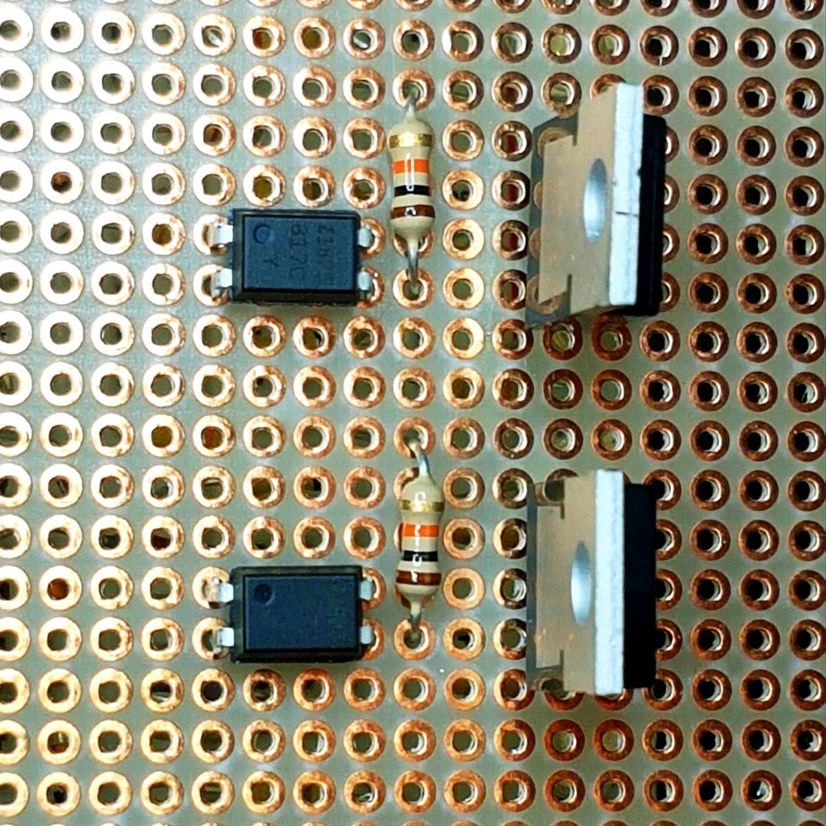

Firat S. schrieb:
> und zwischen Source und Gate habe ich ein 10k pulldown resistor.
Du hast nur vergessen den notwendigen 10k Widerstand zwischen G und S
einzuzeichnen.
Nimm zwei Optokoppler, oder wie in deinem Fall einen Doppeloptokoppler
(ILD74 o.ä.). Dann entfällt sogar die Fummelei mit dem Schrumpfschlauch.
Ich bin Hobbybastler was MCU und so angeht. Alle 6 Monate fällt mir was
ein, was ich vielleicht irgendwo gesehen habe und das versuche für mich
zu bauen.
Kann kein Schaltplan zeichnen, das mache ich alles by learning by doing.
Wozu auch? ich will ja nicht mein Beruf wechseln.
Bin in der IT, hab gewisses Verständnis durch die Basteleien und lesen
für Datasheets entwickelt und fehlendes Wissen versuche ich durch
tüfteln selber rauszukriegen. Zur Not werden auch mal Komponenten
geopfert.
Dieses mal ist das Projekt eine automatische Umkehrosmose Wasserfilter
Steuerung gewesen.
Ich habe anders wie die Teile verkauft werden versucht einen
Gegendrucklosen Tank zu bauen. ( für die Kenner, damit der
Wasserverbrauch nicht in die Höhe schießt )
Ich habe dazu ein Wassertank, mit 2 Wasserlevelsensoren ausgestattet.
Einmal für leer und voll.
Wenn der Sensor für Leer auf HIGH umspringt, soll der Magnetventil aus
dem Hauptanschluss sich öffnen und die Filteranlage versorgen damit der
Tank gefüllt wird. Magnetventil schließt sich dann nach knapp 25

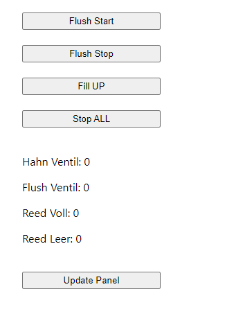

Minuten, dann ist der Tank voll und der Sensor für Voll meldet sich mit
HIGH. Dieser sind als Interrupts an ESP gebunden.
Das klappt dann auch seit einigen Tagen hervorragend und zuverlässig.
Durch die Nutzung von ESP8266 konnte ich auch eine kleine HTML Seite
dafür schreiben und kann mit dem Handy oder auch PC die Anlage steuern
und überwachen.
Wie oben erwähnt habe ich zwischen Source und Gate je ein 10k Resistor
angeschlossen. Diese habe ich aber ganz zum Schluss auf der unteren
Seite gelötet, daher vergessen in meiner Skizze einzuzeichnen.
Ich habe noch von meinem letzten Projekt LDR in der Kiste so um die 50
Stück.
Die Idee mit dem Schrumpfschlauch und LED und den LDR in diesem
Zusammenhang habe ich mir irgendwo aufgeschnappt und versucht. Was soll
ich sonst mit der Menge, ich bräuchte nur 1 LDR und das auch schnell,
auf Amazon gab es nur die große Menge zu kaufen :)
Mir ist es bewusst, dass der Titel mit dem Verlauf nicht mehr
übereinstimmt, aber das liegt an mir. Ich konnte später den Titel nicht
mehr ändern.
Passend wäre sowas wie, 80NF70 mit ESP8266 ansteuern. DIY Optokoppler.
12v mit 3.3v ansteuern oder sowas.
