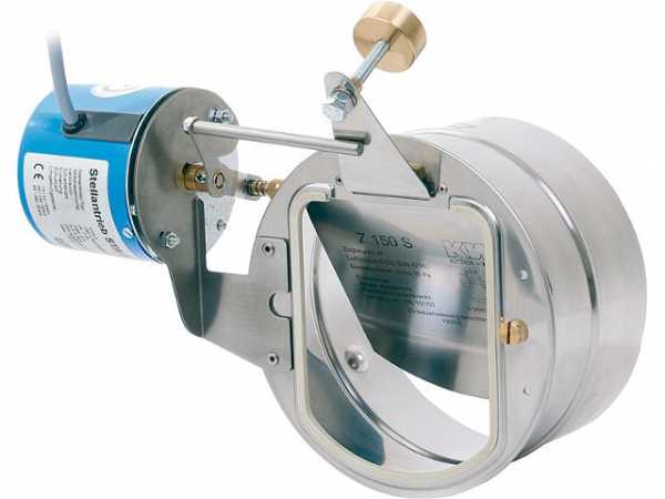

ich suche nach einer Möglichkeit die Klappe eines Zugbegrenzers
elektronisch zu steuern. Mir reicht es, wenn ich die Klappe durch einen
kleinen Motor geschlossen halten kann. Ich möchte damit erreichen, dass
der Zugbegrenzer geschlossen bleibt wenn die Heizung nicht läuft.
Es gibt hier eine fertige Lösung, jedoch missfällt es mir für so eine
simple Technik 500 Euro auszugeben. Ein Bild zur besseren Vorstellung
habe ich angehängt. Ich denke mir, so etwas muss doch auch günstiger zu
machen sein.
Mir fehlt aber der richtige Begriff nach dem ich suchen muss. Meine
Frage wäre, gibt es einen Motor der sobald man Strom anschließt eine
viertels Umdrehung macht und somit so eine Zugluftklappe daran hindert
aufzugehen?

Hubmagnet

von Rainer W. (rawi)
Dann such nach "Klappenantrieb"
Hans schrieb:
> Ein Hubmagnet sieht mir nach einer sehr guten Lösung aus.
Ein Hubmagnet hat 2 Nachteile:
1. er hat eine stark nichtlinieare Kraftkurve
2. er braucht in der "aktiven" Postition immer Strom
3. er arbeitet "schlagartig" und damit meist hörbar
Den 2 Punkt kann man durch eine Stromabsenkung im angezogenen Zustand
entschärfen. Aber dazu muss man auch eine solche Stromabsenkung in die
Ansteuerung einbauen.

von Clemens S. (zoggl)
Hans schrieb:
> Wenn ich abends auf dem
> Sofa sitze würde ich in dieser Zeit den Zugregler gerne geschlossen
> halten. Eine eventuell nicht ganz perfekte Verbrennung würde ich
> währenddessen in Kauf nehmen.
ICH MAG DICH.
Mir egal, ob ich die Umgebung mit einem schlecht funktionierenden
Ölbrenner versaue, Hauptsache ich habe es warm und ruhig.
Hier wäre ein möglicher Motor:
https://amzn.eu/d/09to5pW
Dazu noch ein Netzteil, ein Doppel Wechsler Relais und fertig.
oder mit 230V Antrieb:
https://de.aliexpress.com/item/32908861366.html
braucht allerdings zum schließen auch Spannung ( =Relais).
oder als selbstschließender Antrieb:
https://de.aliexpress.com/item/1005003168861015.html
