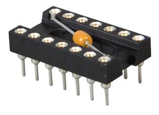

Das sehe ich auch so, gewundert habe ich mich trotzdem. Und auch damals
waren Abblockkondensatoren über den Versorgungspins schon Pflicht.

Fehlende Blockkondensatoren führen aber nicht wie hier beschrieben zu
selbständigen Aktivitäten in statischen Schaltungen. Sie sind nur im
Umschaltzeitpunkt relevant.
Weil offene Eingänge durch Netzbrumm und sonstige Einkopplungen solche
Schaltvorgänge auslösen können, können Blockkodensatoren in diesem Fall
helfen. Es könnte sogar sein, dass dieses "Problem" mit
Blockkondensatoren unsichtbar wird. Es ist dann aber trotzdem die
Ursache.
Aber was mich wndert: woher wisst ihr eigentlich, dass keine
Blockkondensatoren verbaut sind?
Die Frage gilt ganz davon abgesehen davon, dass ich das auch vermute und
deshalb nach Fotos vom Aufbau frage..

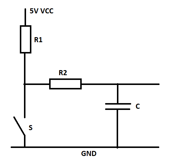

Was noch oft bei den Ahnungslosen vorkommt, sind angeschlossene Taster
an Eingängen eines Gatterverbunds, wo kein „Prellen” vorkommen darf,
manchmal werden Taster sogar direkt an Clockeingängen eines ICs
platziert. Sie wundern sich dann, dass – trotz Pull-UPs etc. – etwas
nicht immer nach Plan funktioniert, manche merken es gar nicht erst,
weil die Nebeneffekte – je nach Aufbau, Art und Verschleiß der Bauteile
– sehr selten auftreten können, man aber für ein YouTube-Video nur ein
paar mal gedrückt hat, wo quasi nur der Zufallsgott geholfen hat.

Zu den Buffercaps, ja ich habe bei jedem IC einen 100nF
Keramik-Kondensator angelötet. Dieser ist direkt mit dem VCC Pin und dem
GND des IC's verbunden, damit ich dazwischen keine langen Leitungen
habe.
Entprellt habe ich das ganze so wie in der Schaltung am Bild.

Das ist keine Entprellung, sondern ein simpler Tiefpass.

Was möglicherweise völlig unnötig ist, denn man muss auch wissen, wann
so eine Akrobatik überhaupt Sinn macht – was man aber nur dann
einschätzen könnte, wenn z.B. endlich der Schaltplan gezeigt werden
würde.

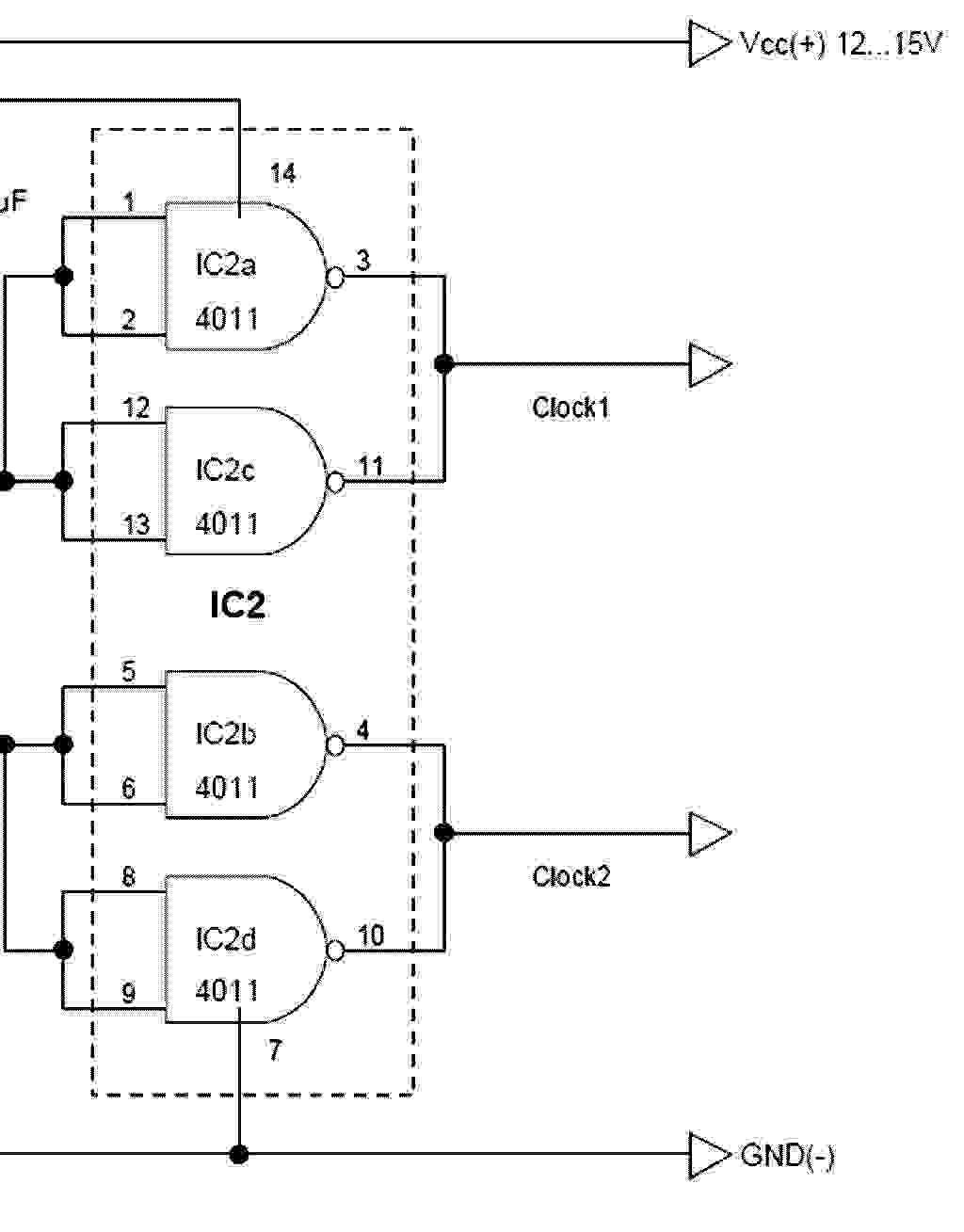

Yep.
Siehe Bild.
Gilt für CMOS
Aber:
Bei TTL ist Angabe von Fan-In und Fan-out evtl. genauer zu beachten.
Fan-out 10 bei 7490 völlig normal. Das heißt,
eine TotemPole Stufe kann 10 TTL-Eingänge treiben.
Aber Fan-In 2. Das ist eine logische Überlegung wert.
ciao
gustav

Ich meinte eigentlich OC-Ausgänge bzw. OD-Ausgänge bei CMOS, wo es legal
und sogar erwünscht ist, diese miteinander zu verbinden, um die
entsprechende logische Funktion oder Verknüpfung zu bekommen, und nicht
diese hochgeladene Trickserei, die man sogar Pfusch nennen könnte, weil
jemand zu faul ist, richtige Treiber, die es auch gibt, zu nehmen. So
ein Pfusch kann ganz schnell in die Hose gehen, wenn ein Adept z.B.
Steckbretter und Dupontkabel liebt, so etwas darauf aufbaut und es auf
diesem Konstrukt anschließend zu Wackelkontakten kommt. Es reicht auch
aus, sich im Eifer des Gefechts beim Aufbau oder Herumexperimentieren
einmal zu vertun und schon sind die IC-Ausgänge im Himmel angekommen.

Naja, bei den genannten 4011 eher kein wirkliches Problem, so hochohmig,
wie die sind ...
