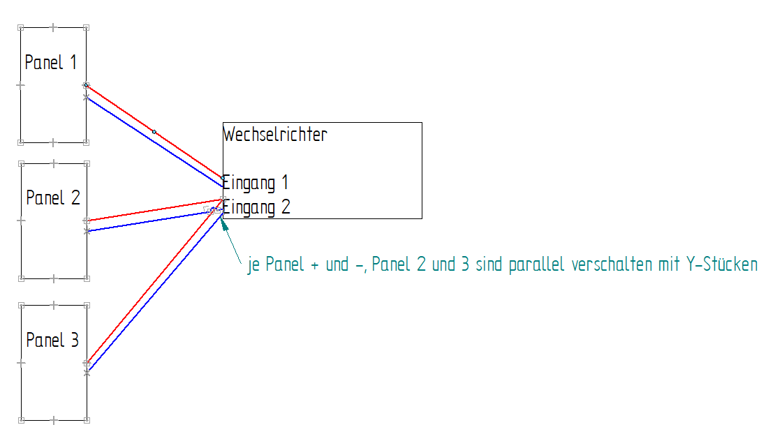

Ich wurde zu folgender Situation befragt und komme nicht weiter; die
Anlage steht bei Bekannten und ich konnte sie noch nicht live anschauen:
Balkonsolaranlage mit Ecoflow Wechselrichter (2 Eingänge, je max 55 V
und 13 A), daran 3(!) Panels mit maximaler Spannung 31,09 V sowie Imax
12,86 A. Ein Panel geht einen Eingang des Wechselrichters, die anderen
beiden sind parallel geschalten und belegen den andern Eingang des
Wechselrichters. Das funktioniert so schon seit diesem Sommer, obwohl
der kleine Wechselrichter zu 100% überfahren wird. Respekt.

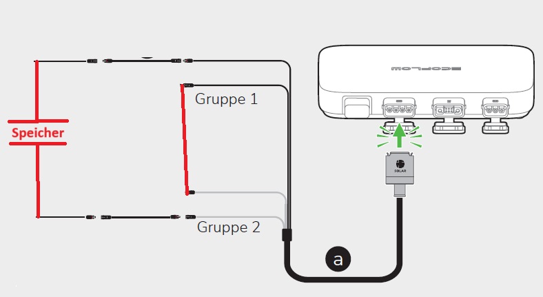

Jetzt soll das ganze um einen Speicher erweitert werden.
Entweder eine teurere Lösung, bei der der Wechselrichter auch gleich
ausgetauscht wird, oder aber der Sparfuchs (kostet grob die Hälfte dank
dem schwarzen Freitag) mit einem Growatt NOAH 2000. Dieser schiebt dann
aber bis zu 18 A in den Wechselrichter.
Jetzt habe ich bei Ecoflow nachgefragt, ob man die Eingänge in Reihe
schalten darf, damit ich jeden dann mit nur 9 A belästigen muss und
folgende kryptische Antwort erhalten:
"Unter der Voraussetzung, dass die Eingangsspannung jedes PV1-Ports und
PV2-Ports des Mikro-Wechselrichters 55 V nicht überschreitet, wird dies
unterstützt, wenn der Strom jedes Satzes von Solarmodulen Ihres
Mikro-Wechselrichters 18 A beträgt, aber der Mikro-Wechselrichter
begrenzt den Eingang Strom bis 13A. Vielen Dank für Ihre Unterstützung
und Ihr Verständnis."

Mach mal eine Skizze, die man lesen kann!
Wie macht man sowas?
Saubere Skizze mit Farbe und Lineal und dann einscannen!
Daten sollten auch draufstehen!

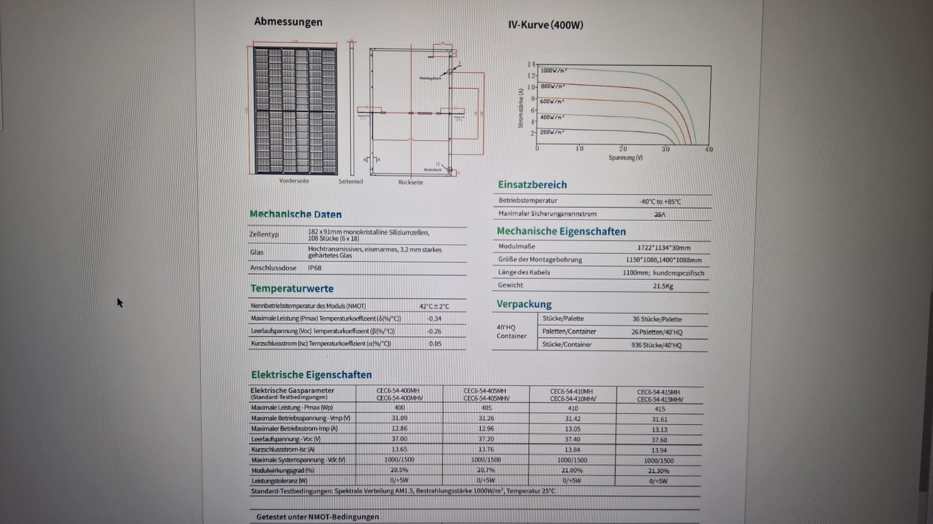

von Sebbl M. (sbm)
Das Bild im Anhang habe ich zu den Panels, gehen wir mal mit dem von dem
415 W aus.

Module / Strings parallel auf einen Eingang zu legen ist eine vollkommen
übliche Sache.
Da wird auch nichts überlastet, der WR nimmt sich nur den Strom den er
max verarbeiten kann. Allerdings wird er häufiger / länger bei 100%
betrieben und dadurch gerne wärmer was bei schlechter Belüftung /
Konstruktion auch mal den Tod oder zumindest Leistungsdrosselung
bedeuten kann.

Die Skizze hilft wohl zu deinem Problem auch nicht?! Oder soll der
Speicher etwa an einen der PV Eingänge?? Der Ecoflow hat doch dafür
eigentlich einen separaten Eingang oder nicht?
von Achim H. (pluto25)
Welcher Ecoflow ist nun vorhanden? Der im Datenblatt hat nur einen
Eingang und nimmt nur 300W. Die Module können alle an den Growatt, der
kann dann den Ecoflow versorgen.
Ps Der Growatt 'schiebt' nicht sondern gibt maximal 18A ab, falls der
Empfänger so viel nimmt. Der Ecoflow des Datenblattes würde nur 6A(bei
50V) annehmen, indem er die Spannung so weit ansteigen lässt das nicht
mehr kommt.
Die 13A nimmt er bei 24V.

Ich würde mal hier erst mal klären, ob es sich um zwei MPP Eingänge
handelt oder ob es sich um Stringeingänge handelt (mit oder ohne
Speerdiode)
Das Manuel hat nur einen PV-Moduleingang.
Die Leistung des Ecoflow ist bei 300W.
DC Solarakku(????? PV Module) Eingang zul.=  1–75 V max. 13  A, max. 300
W
----> die Module, die du hast, haben 415W ----> der Ecoflow müßte
überlastet sein.
-----> klär mal erst alles richtig ab!

Michael H. schrieb:
> Oder soll der Speicher etwa an einen der PV Eingänge?? Der Ecoflow hat
> doch dafür eigentlich einen separaten Eingang oder nicht?
Schon, so habe ich das ja skizziert. Der seperate Eingang ist ja recht
mickrig.
