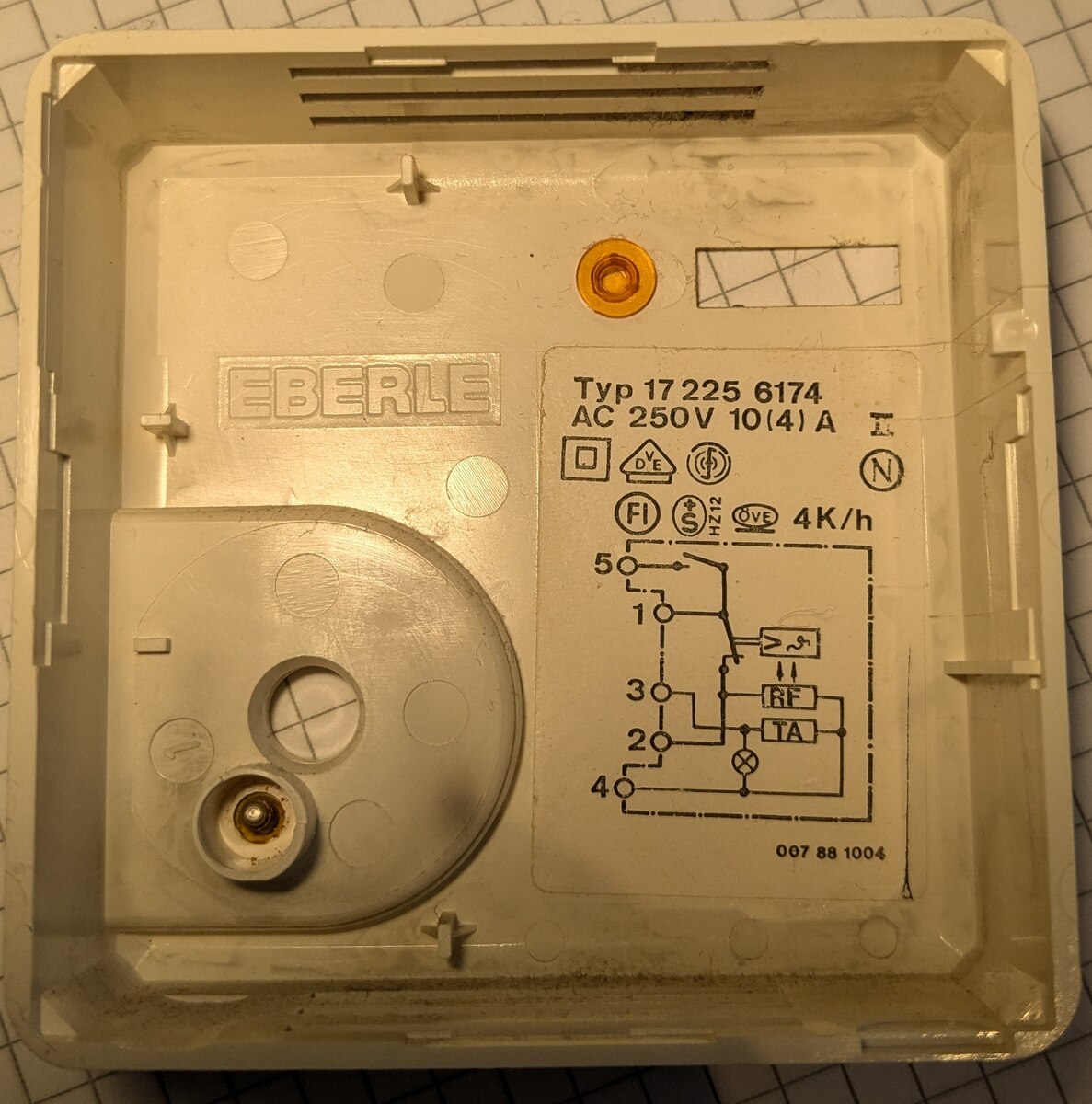

bei dem Versuch einen Shelly an ein Raumthermostat zu hängen, um die
Schaltpunkte in einer Datenbank aufzuzeichnen und mit der anderweitig
gemessenen Temperatur zu vergleichen, bin ich auf das Problem gestoßen,
dass der Shelly das Schaltsignal nicht erkannt hat.
Beim genaueren Untersuchen des Raumthermostat (Eberle Typ 17225 6174)
(siehe angehängtes Bild des Schaltplans), bin ich darauf gestoßen, dass
ja ein so genannte "thermische Rückführung" verbaut ist. Ein
handelsüblicher Widerstand (schätze 1/2 - 1 Watt) mit 270kOhm, was den
Shelly dazu bringt dauerhaft eingeschaltet zu bleiben - egal. Schnelle
Lösung: Neutralleiter entfernen, was jedoch die thermische Rückführung
benötigt.
Der Widerstand "RF"  mit 270 kOhm wird sich laut Schaltplan ja erwärmen
und den Bimetallschalter dazu bringen zu Öffnen, damit der Stellantrieb
(Typ NC) der Fußbodenheizung ausgeht (Ventil schließt).
So weit so gut.
Wozu dient aber der Widerstand "TA"? Was soll an 3 angeschlossen werden?

von Timo N. (tnn85)
Danke.
Heißt: Man kann über die Beschaltung von Eingang mit der Phase die
Temperatur z.b. für eine Nachtabsenkung um 5K verringern, weil sich der
zweite Widerstand aufheizt und damit dem Bimetall eine höhere
Raumtemperatur vorgaukelt?
von Thomas R. (thomasr)
JA
Der Schaltplan sagt über die Erwärmung nichts aus. Bei einem Widerstand
von 270 kΩ müsstest du eine erhebliche Spannung anlegen, damit der sich
durch seine eigene Verlustleistung erwärmt. Für die Erwärmung kommt es
u.a. auch auf die Größe der Oberfläche des Widerstandes an.
Welche Bauform besitzt der Widerstand und woher hast du den
Widerstandswert?

von Timo N. (tnn85)
Rainer W. schrieb:
> Wie hattest du "den Shelly" angeschlossen und auf welchen Potentialen
> liegen die Anschlusspunkte?
An 5 war L angeschlossen (auch vorher schon)
An 2 (Stellantriebausgang vom Thermostat) hab ich den Schaltereingang
des Shelly angeschlossen.
An 4 war N angeschlossen
Leitung zum Stellantrieb hab ich am Shelly an den Schaltrelaisausgang
angeschlossen.
Der Eingang wurde mir über MQTT immer als "True" angezeigt, so lange ich
an 4 noch N angeschlossen hatte. Nun geht es, aber hat halt keine
thermische Rückführung mehr.
Der Widerstand RF wird bei 230V, wenn der Bimetall geschlossen ist, mit
230V²/270kOhm = 0,2W erhitzt. Er sitztdirekt neben dem Bimetall.
Ohne thermische Rückführung funktioniert das auch, nur wird die
Hysterese größer werden. Also mehr "zu kalt" und mehr "zu warm".
