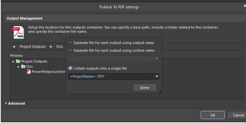

ich möchte endlich mal ein generisches Output Job File erstellen und
komme da gerade mit der Verzeichnisstruktur nicht so hin, wie sie bei
uns üblicherweise organisiert ist.
Die Verzeichnisstruktur sieht wie folgt aus:
\'AllgemeinerProjektOrdnerServer'\'ÜbergeordnetesProjekt'\'Hardware'\
'PCBProjektName'+'_V'+'Revision'\' und so weiter
Mein Problem ist, dass ich mehrere Unterordner habe, dessen Benamung vom
Projektnamen z.B. abhängig ist und mir noch nicht klar ist, wie ich das
umsetzen kann.
Beim Output Management kann ich ja zuerst die Ordnerstruktur eintragen
aber danach habe ich z.B. einen Ordner, der aus 2 Variablen besteht und
einem String, im drop down Menü kann ich aber nur eine Variable
auswählen und konkatenierte Strings scheinen an der Stelle in der Form
"=ProjectName+_V_+=VERSION" oder 'ProjectName' nicht zu funktionieren.
In den Project Options eine Variable zu erstellen, die aus anderen
Variablen besteht, schien auch nicht zu funktionieren :(

Ich meinte ja eher sowas:
=PRJ + '_V' + =Revision
Das geht bei mir nicht.

von Taz G. (taz1971)
=PRJ + '_V' + Revision (ohne Gleichheitszeichen)
Ich nehme an, dass PRJ und Revision Projekt Parameter sind, richtig?

von Stephan C. (stephan_c)
Ja, so passt das tatsächlich! Mit einer dritten Variable im String geht
das auch. Danke!
Ja, PRJ und Revision sind selbst definierte Projekt-Parameter.

OK, im ersten Feld für den Pfad scheint es nicht zu gehen, wenn man
einen Projekt Parameter erst weiter hinten im String platziert.
Ich habe es deswegen in das zweite Feld für den Container eingetragen.
Da kann ich beliebige Unterverzeichnisse auch aus Projekt Parametern
erzeugen lassen, wenn der Container mit einem Projekt Parameter anfängt.
daumen hoch emoji
z.B. =PRJ+'\'+Release+'\Gerbers\'+Version
Jetzt hänge ich gerade bei der Benennung der Dateinamen fest, die
ausgespeist werden sollen.
Da will ich nicht für jeden Dateitypen einen Container erstellen.
Ein generischer Name nach dem vorherigen Schema scheint aber nicht zu
funktionieren.
OK, Name bekommt nur den Namen, der über =OutputName im Output
Management hinzugefügt werden kann.
Dann geht das.
