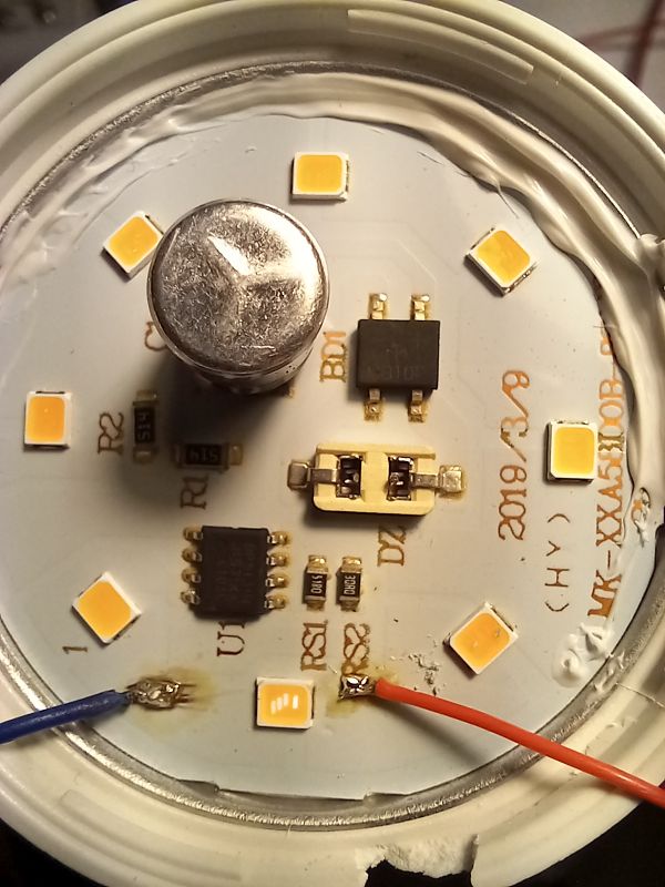

Ja, die kenne ich, weiß aber nicht wo man die beschaffen kann.
Habe mal eine 230V LED-Birne zerlegt, weil sie unerträglich flackerte. Da sind solche Reihenschaltungen drin. Bei einem Strom von 4µA bei 29,4V kann man deutlich die einzelnen LEDs erkennen. Sie hat 7 von diesen ca. 30V-LEDs und eine mit 18V.
