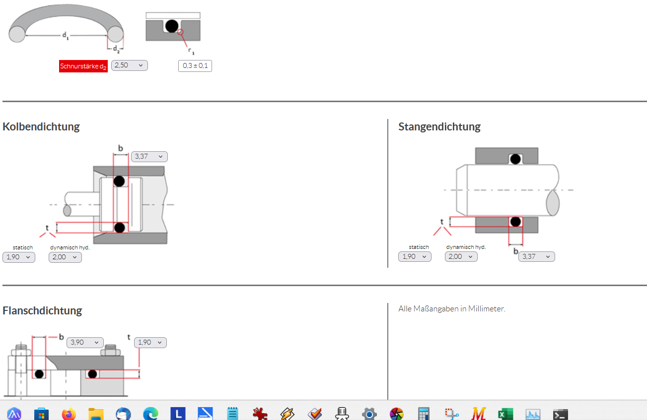

ein 40x2,5mm O-Ring aus Viton soll in einem Flansch liegen. Die
Dimension der Rille kann ich vorgeben. Gibt es eine Faustformel, auf
welche Dicke man den O-Ring verformen soll, wenn die Abdichtung optimal
und langlebig sein soll?
Habe jetzt mal 2mm Tiefe für die Rille vorgesehen.
Liege ich richtig?
Hans

Ein mal Googel. Erster Treffer
Interaktiver Rechner.
https://www.cog.de/produkte/rund-um-den-o-ring/o-ring-einbaumasse/einbaumasse
> Liege ich richtig?
Teste es aus, ob es dann auch dicht ist...
Niemand hier weis, was Du vor hast, wozu die Dichtung dient...
Welches Medium, welcher Druck?

von Achim H. (pluto25)
Hans H. schrieb:
> Liege ich richtig?
Ja, die Rille ist groß genug damit er nicht rausspringt und kleiner als
seine Querschnittsfläche.
Wohin soll dann das gedrückte Gummi ausweichen?
Hier ist es richtig dargestellt:
Beitrag "Re: O-Ring wie stark verformen?"
Die Rille ist quadratisch, damit das runde Gummi Raum zur Verformung
hat.
