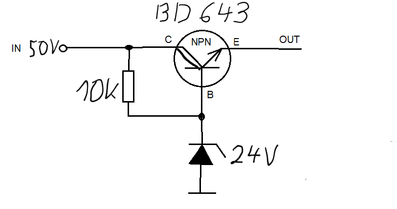

von Marcel V. (mavin)
Herbert S. schrieb:
> Diese Schaltung war komfortabler als die Brachial-Methode mit Thyristor
> und einer Z-Diode.
Dann meinst du sicher die Sanft-Methode mit Transistor und Z-Diode.
Diese Schaltung wird gerne mal als Vorregler, vor einem
Festspannungsregler geschaltet.
von Thomas (kosmos)
Und so wie es Marcel gezeichnet hat kann man auch einen
Spannungsteiler(Poti) und einen TL431 benutzten dann kann die Z-Spannung
Einstellen. Oder mittels RC glied und dieser Schaltung ohne Z-Diode
Filter bauen.

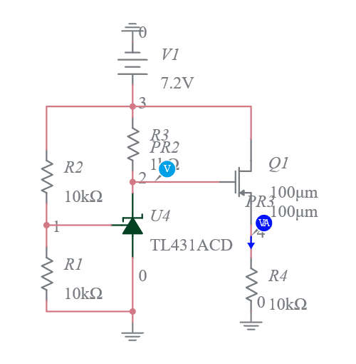

und diese Schaltung Unterbricht bei einer Überspannung(Schwelle mit dem
Spannungsteiler links einstellbar) die Last R4
https://www.multisim.com/api/v1/image/3121253/lv4bnbd9u35fag8twnjkmy-pngthumbnailcircuit/TL431%20Overvoltage%20Protection.png
