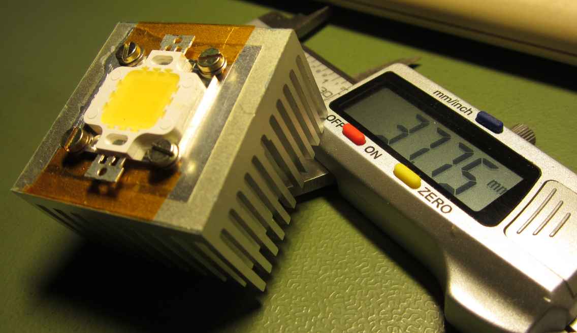

Ich habe hier Shenzen-LEDs, die auf einem Kühlstern montiert sind, herumliegen.
Ich gehe davon aus, dass die für höhere Leistung spezifizierten effizienter sind.

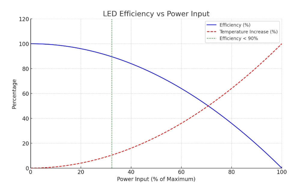

Ich habe ein bisschen gegoogelt. Ist nicht ganz einfach wenn man die Schlagworte nicht genau weiss.
Die Effizienz einer (durchschnittlichen) Led sinkt ab dem ersten Prozent seiner maximalen Leistung. Aber nicht linear sondern degressiv. Gleichzeitig steigt die Temperatur progressiv an. Das würde für mich bedeuten das eine 5W-Led an 0.3A kühler und heller (effizienter) ist als eine 1W-Led.

Das Diagramm ist Unsinn, das sollte eigentlich jeder sehen der sich nur ein bisschen auskennt. Eine LED hat weder einen Betriebspunkt mit 100% noch einen mit 0% Effizienz, ganz egal wie man die Effizienz definiert. Wie groß die Temperaturerhöhung (gegenüber der Umgebung!) ist, hängt maßgeblich davon ab, wie gut die LED gekühlt wird.
Die beiden Werten hängen direkt zusammen: wenn die LED wärmer wird, sinkt die Effizienz. Es ist dabei ganz egal, warum die LED wärmer ist. Es reicht wenn bei gleichem Strom die Umgebung wärmer wird.
Das hat physikalische Gründe. Volkstümlich ausgedrückt "wackeln" die Atome im Kritallgitter bei höherer Temperatur mehr und es finden weniger Photonen den Weg nach draußen. Der Effekt ist merklich, aber nicht drastisch. Bei einer Temperatur bei der es kein Photon mehr aus dem Kristall schaffen würde, wäre die LED längst kaputt.

Die von Dir veröffentliche Grafik ist falsch (z.B. die Effizienzkurve) und verwirrend. Ist das ein KI-Produkt?
Du hättest besser mal in das von mir empfohlene Datenblatt geguckt.
Ja. Eigentlich habe ich gehofft dass sie es aus dem Netz holt und nicht selber etwas ausdenkt. Aus Erfahrung weiss ich dass KI selten richtig liegt.
