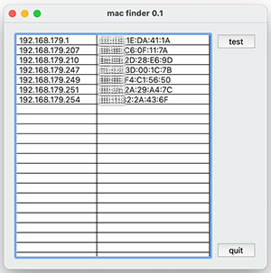

von Frank E. (Firma: Q3) (qualidat)
Ich mach das inzwischen mit einer Kombination aus Ping auf die IP und
anschließendem arp mit der IP als Argument. Das ergibt als Antwort die
MAC-Adresse für genau diese IP und keine meterlange Liste :-)
von Ob S. (Firma: 1984now) (observer)
So ein Blödsinn. Richtig wäre natürlich einfach ein ARP-WhoHas an die
Broadcast-Adresse des interessierenden Netzes für jede IP-Adresse des
interessierenden Netzes.
Und asynchron dazu einsammeln, was da an ARP-IsAt-Antworten eintrudelt.
Also genau das tun, was ARP halt so tut (wenn eben auch normalerweise
nur für gezielte Fragen).
Kein Ahnung, was Ping (also ICMP-Echo) dabei soll. Hat doch mit der
Sache garnix zu schaffen. Kein Schwein interessiert sich dafür, ob das
Target gewillt ist, auf ICMP-Echo zu antworten. Was interessiert ist:
ist es überhaupt gewillt, irgendwie per IP zu kommunizieren.
Aber:
1. Es gibt Geräte, die ihre Bereitschaft, per IP zu kommunizieren, nicht
so einfach verraten. Die wollen vorher erstmal noch einen anderen
Broadcast sehen. Oder sogar eine ganz bestimmte Folge solcher
Broadcasts. Bis sie die sehen, halten sie sich IP-mäßig bedeckt.
2. Es gibt sogar Geräte, die überhaupt niemals per IP kommunizieren,
aber trotzdem das Netz benutzen. Halt nur auf Layer2.
Ob S. schrieb:
Mag sein. Und wie starte ich das per CLI? ARP kennt keinen Befehl, mit
"who". Aber vielleicht ist es ja das, was ich ohnehin mache?
> Target gewillt ist ...
Doch. Die Targets, um die es MIR geht, abntworten definitiv auf Ping.
Ich mache ja keinen allgemeinen Scan, sondern suche genau diese.
Aus Experimenten weiss ich, dass ich eine ARP-Antwort nur dann sicher
erhalte, wenn vorher eine Kommuniktion stattfand, z.B. Ping.

So, ich hab mal was gebastelt (Xojo), das scannt ein /24-Netz in 3,5s.
Was momentan fehlt, ist der Filter auf die speziell formatierte Antwort,
weil ich die dazu nötigen Geräte (Automaten-Komponenten) gerade nicht im
Zugriff habe. Was man hier sieht, sind die IPs und MACs, der Geräte, die
in meinem privaten Netz auf einen schnöden HTTP-Request, auch ohne
Parameter, antworten. Das genügt mir hinsichtlich der Geschwindigkeit
vollkommen. Danke für die hilfreichen Tips.
Public Sub find_mac(ip_base as string) // ip_base like "192.168.10."
  var uc(255) as URLConnection //List of HTTP-Sockets
  var ff(255) as FolderItem //List of temporary files
  var path as string = SpecialFolder.Temporary.NativePath+"/uc." //path in tmp folder
  var ip, ret as string
  var t as TextInputStream
  var i  as integer
  list.RemoveAllRows //clear listbox table
  for i=1 to 254 // first loop to send the requests
    uc(i) = new URLConnection
    ff(i) = new FolderItem(path + str(i) + ".tmp")
    uc(i).send("GET" , "http://" + ip_base + str(i) , ff(i) , 3)
  next
  wait 300 //wait 3s for timeout
  for i=1 to 254 //second loop for reading the results
22
23
    if ff(i)<>nil then
24
      if ff(i).Exists then
25
26
        t = TextInputStream.Open(ff(i))
27
28
        if t.readall.Trim <> "" then //if temp file not empty
29
30
          var s as new shell
31
          ip = ip_base + str(i)
32
          s.Execute "arp " + ip
33
34
          while s.IsRunning //wait for termination of shell
35
            app.DoEvents
36
          wend
37
38
          list.addrow ip , mac_reform(s.Result) //result into the listbox
39
        end if
40
41
        t.close
42
        ff(i).Remove
43
44
      end if
45
    end if
46
  next
47
End Sub
