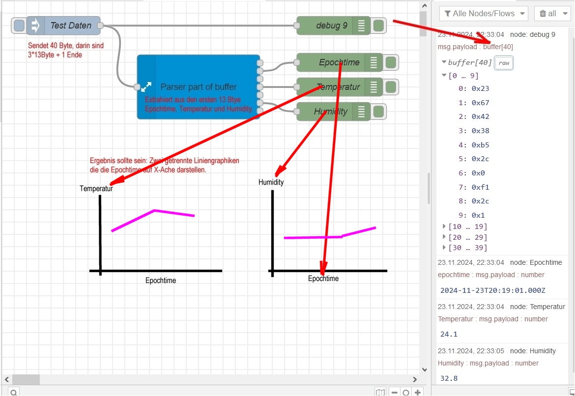

Ich benutze das allererste mal Node-Red für ein Hobbyprojekt und bin eigentlich erstaunt dass ich es soweit geschafft habe. Aber jetzt scheine ich in eine Sackgasse gekommen zu sein, aus der ich vermutlich nicht ohne Hilfe herauskomme.
Ich möchte gerne aus einem Datenstrom, der aus mehreren gleichen Teilen besteht, eine Liniengraphik erstellen. Dabei habe ich jetzt zwei Probleme.
  1. Der Datenstrom ist als Buffer vorhanden und enthält viele gleiche Teile, die wiederum je aus der Epochtime, Wert A und Wert B bestehen. Ich kann die 3 Werte des allerersten Teils des Buffers extrahieren und mit Debug richtig darstellen. Mein Problem hier ist, wie kann man mittels einer loop o.ä. nacheinander alle anderen Teile des Buffers auf gleiche Weise extrahieren ? Diese Daten sollen dann als Input für die Liniengraphik dienen.
  2. Wie könnte man dann mittels Dashboard eine Liniengraphik aus den extrahierten Daten erstellen, bei der die Abszisse die Epochtime enthält und die Ordinate den zugehörigen Wert A oder B ? Geht das überhaupt? Für mich gibt das der Chart Node so nicht her.
Wäre für Hilfe sehr dankbar. Wenn nötig kann ich gerne noch das eine oder andere Detail mitteilen.

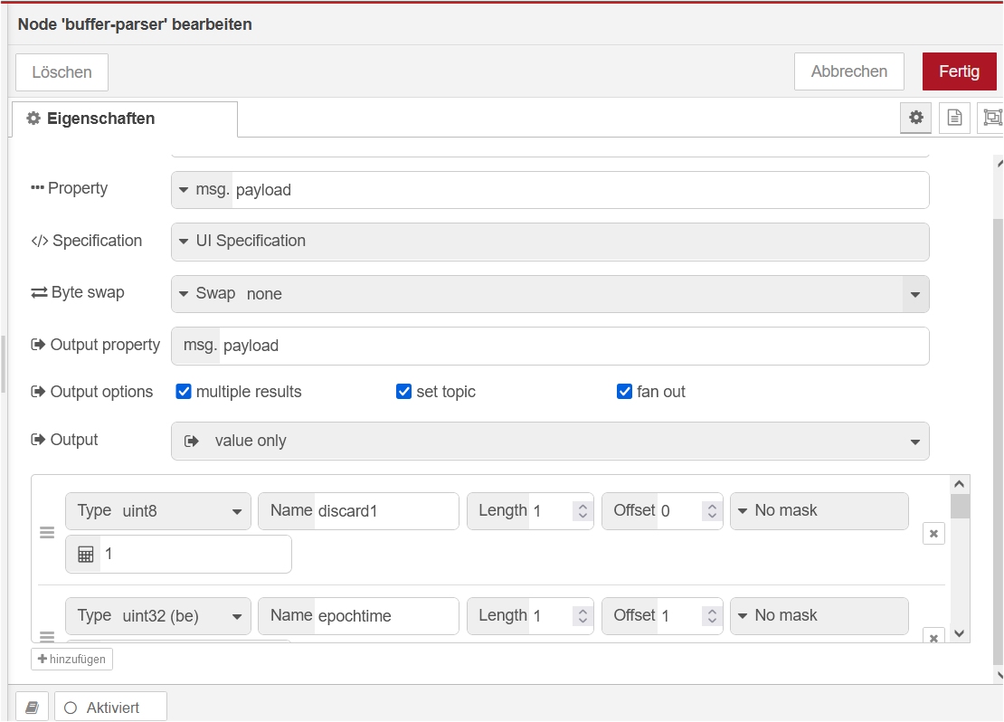

Hier ein Auszug des Parsers den ich verwende. Mir wäre erst mal geholfen wenn ich wüsste wie ich den Buffer in die Portionen zerlegen könnte über die ich dann den obigen Parser laufen lassen würde.
Vergessen zu erwähnen. Von Java habe ich keine Ahnung!
OP #7780236
Harry L. schrieb:
Schau dir doch einfach das Tutorial an! https://noderedguide.com/tutorial-node-red-dashboards-multiple-lines-on-a-chart/
Sri, ich stehe irgendwie daneben. Momentan sehe ich keine Verbindung zu dem was ich möchte und dem Link. Wie kann man beim Node Chart die in meinem Fall mitgelieferte Epochtime auf die x-Achse bringen?
Habe mal ein vereinfachtes Beispiel (Bild oben) erstellt zur Verdeutlichung was ich bisher habe. Kann auch gerne den Flow posten.

OP #7781277
Das mit dem Split-Node hat geklappt.
Was ich aber nicht hinbekomme ist die so selektierten Daten in die nötige Struktur für die Charts. Muss ja irgendwie so was sein:
var chart = [{ "series": ["Temperature ="], "data": dataarray, "labels": [""] }];
Ich hänge mal meinen Beispielflow mit 3 Datensätzen an. Vielleicht kann da mal jemand drüber schauen und mir sagen wie es weiter gehen müsste.
Danke sehr.
#7781941
Hallo Bot N.
der Flow tut erst mal was er soll, du musst für die Charts nur ein Dashboard anlegen.
Den Split darfst du nicht auf Stream stellen, da sonst das letzte Byte in der Node hängenbleibt (40Byte geht ja nicht auf) und dann durch das nächste Paket ergänzt wird was zu einem Versatz führt. Da ohne Stream das letzte Byte einzeln ausgegeben wird und zu einem Fehler im anschließenden Parser führt habe ich eine Function dazwischen gehangen die nur Nachrichten mit 13 Byte durchlässt.
Im oberen Teil hab ich den Parser belassen. Und die Daten mit Changenodes für den Chart aufbereitet.
Im mittleren Teil ist die Aufbereitung des Datensatzes in eine Function gepackt. Die Ausgänge kannst du alternativ mit den Eingängen der Charts verbinden.
Im unteren Teil ist alles in einer Function vereint. Das ist natürlich am übersichtlichsten, aber prinzipiell ist NR ja dazu gedacht alles einfach aus Bausteinen zusammen zu setzen.
Die epochtime aus deinen Daten muss man mit 1000 multiplizieren da der Chart die Zeit in ms haben will.
Gruß Sascha
PS: Das von dir oben erwähnte Inputformat für den Chart würde sich nur aus der 3. Variante mit Function-Node erstellen lassen, da alle Chartdaten auf ein Mal übergeben werden müssen. So wie es jetzt ist kannst du den Chart beliebig oft mit neunen Daten ergänzen. Darum auch die Insernode zum löschen der Charts
