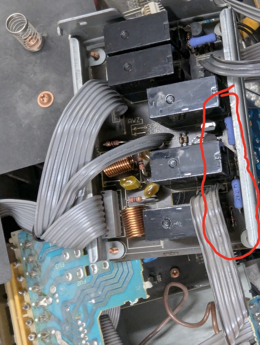

Also wo anfangen zu suchen? Auf der "Relais Assembly", vielleicht auch auf der "AF-Assembly" (dem Mainboard, sozusagen)? Oder gar auf der "Power Assembly"? Ich kann nur raten, für verstehen verstehe ich zu wenig davon :-)
  • Habe im Anhang mal blau die Bereiche markiert die vlt was damit zu tun haben? Sind es nur die C461-C464 als erste Verdächtige? 4x 0,01F? Aber die steuern nicht das Relais, oder?
  • Die Leitungen RY1+RY2 sind es, die das Relais "triggern", oder? Ergo eher "davor" schauen => "AF-Assembly", irgendwo bei den ganzen Transistoren? Aber da sind nur so 3 Elkos oder so...
  • Grün markiert sollten die Relais (RY452-455) sein, die die LS-Ausgänge A/B bzw A/A+B schalten. Druck auf den entspr. Taster lässt dies zuverlässig klicken. Damit hat's denke ich nicht zu tun.

Ausbau war gar nicht schlimm. Etwas Gefummel aber die Relais Platine sitzt gut zugänglich vorn links und die div. Flachbandkabel sind hinreichend lang. Puh.

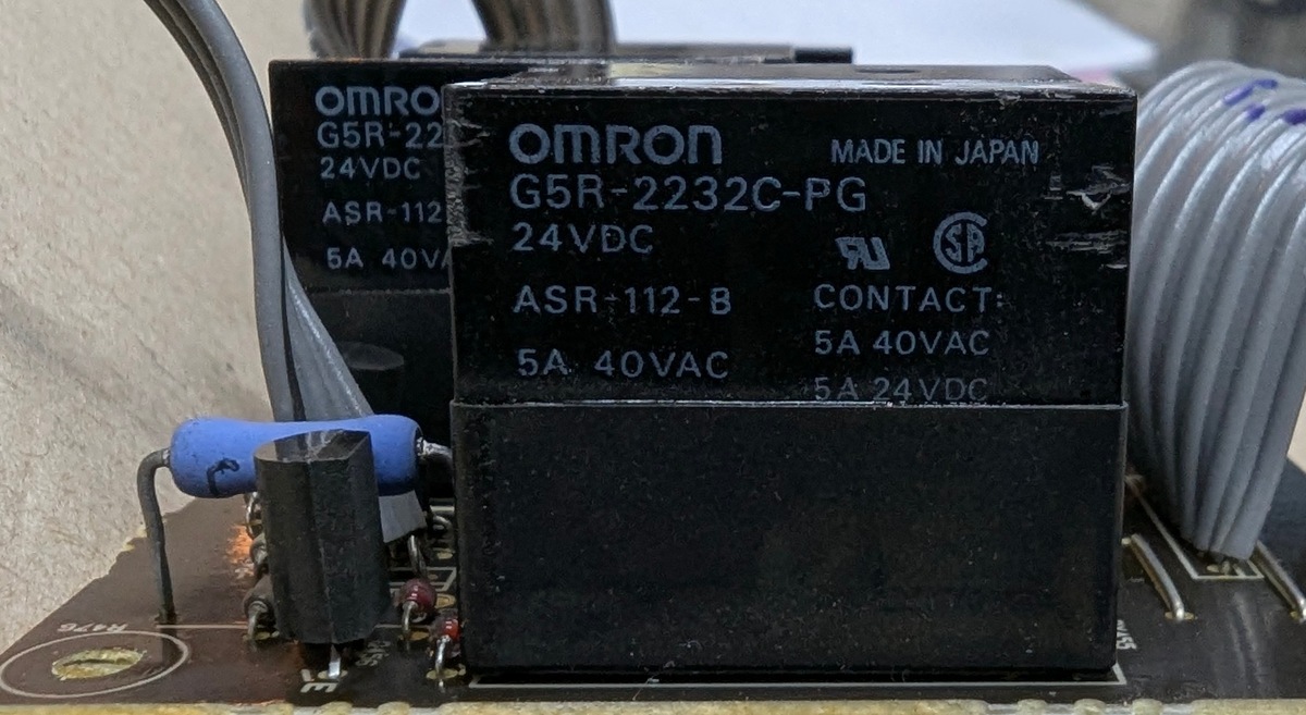

Ok, die 7 Adern mit RY1 und RY2 gefunden und die Dioden (?) D451+2 sowie R474 auch.

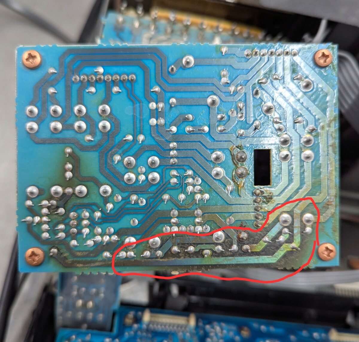

Die Platine sieht in dem Bereich (Vorderkante, rot markiert im Bild) verfärbt aus, wie heiß geworden. Die Platine ist kopfüber montiert. An dieser Vorderkante sitzen R474 (blau), noch so ein blauer Widerstand (nehme ich an) und diverse sehr kleine Dioden würde ich sagen. Woher die Verfärbungen? Okay aber das nur am Rande.

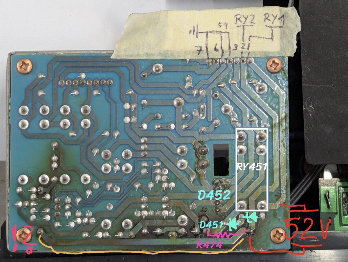

Habe gemessen...und wenn ich messe schaltet das Relais. Häh!? Der Reihe nach:
  1. Habe an RY1 und RY2 gemessen, und zwar an dem RY1 Bein vom Relais und dem RY2 Bein vom R474. Genauer: MM dort angeklemmt, 0V. Dann Powertaster gedrückt. Nach ca 4 Sekunden klickt das Relais und es liegen 52V an. (NB: irgendwie scheinen RY1 und 2 im Schaltplan ggü Platine vertauscht...im Schaltplan geht doch Pin1 vom Flachbandkabel Alias RY1 zum R474...auf der Platine ist das aber Pin2. Daher: Namen im Folgenden einfach umgedreht denken...oder auch nicht. Bin verwirrt...)
  2. Wieder aus, MM abgeklemmt. Power gedrückt. Relais klickt nicht.
  3. Power angelassen, MM wieder ran. Sobald das Kontakt hat klickt das Relais und wir haben 52V.
  4. alles nochmal in Ruhe... Reproduzierbar.
  5. Manchmal geht das Relais wieder auf sobald ich das MM abnehme. Wenn ich es dann direkt wieder ran halte klickt das Relais mal und ich habe 52V. Ein anderes Mal klickt es nicht und ich habe 26V.
Hmmmm... Sagt euch das irgendwas? Doch irgend ein Elko oder ein Widerstand der beinahe EOL ist?
(Und dann noch: lt. Schaltplan geht es doch vom R474 direkt und ausschließlich zurück über das Flachbandkabel. Auf der Platine ist da aber noch eine Leiterbahn an der ganzen Vorderkante entlang nach links. Orange markiert. Hier vmtl egal, aber warum gibt es das im Schaltplan nicht?)
Diese R474, R475 und R476 sind 2 Watt Widerstände, die anscheinend Leistung verbraten sollen, damit die Relais an die 52 Volt angeschlossen sein können und keine Extraversorgung kontruiert werden mußte. R120 ist dann der Sicherungswiderstand zu denen. Sie könnten die Tendenz haben, sich selbst auszulöten. In Röhrenfernsehern war auch immer gerne um die Röhrensockel herum die Plaine um die PL509 oder PL519 schön verfärbt und die Bedruckung dunkelbraun.
Die Verfärbung kann eine Folge der Erwärmung von der vielen heißen Musik sein, die gespielt wurde.
mfg
OP
Meinst du mit Nachlöten (oder auch nur mal Heißluft drauf) an den Widerständen (und anderem - was noch?) kann es schon getan sein?
Wenn ich da schon bei gehe: würde es Sinn machen die Widerstände auf die Oberseite der Platine zu versetzen? Sinnvoll?
Man könnte sie auch noch mit einer kleinen Metallklammer umschließen als "Kühlkörper". Unsinn?
Andere Verdächtige in der Umgebung die ich noch prüfen/messen könnte?
