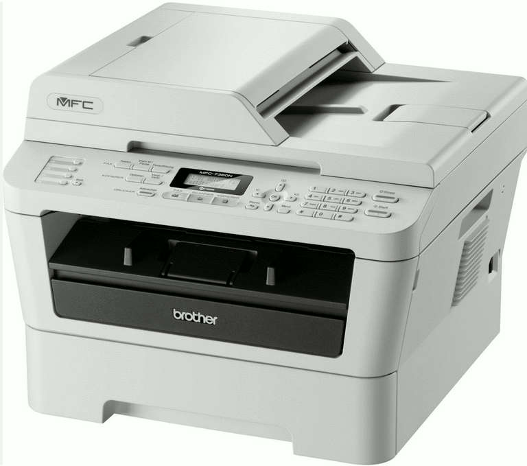

PS2: Anbei mal ne Geräteansicht.
Zum Einzug gehört auch bei beidseitigen Scan die Original-Blatt-Wende-Mechanik, die kann natürlich auch beeinträchtigt sein.

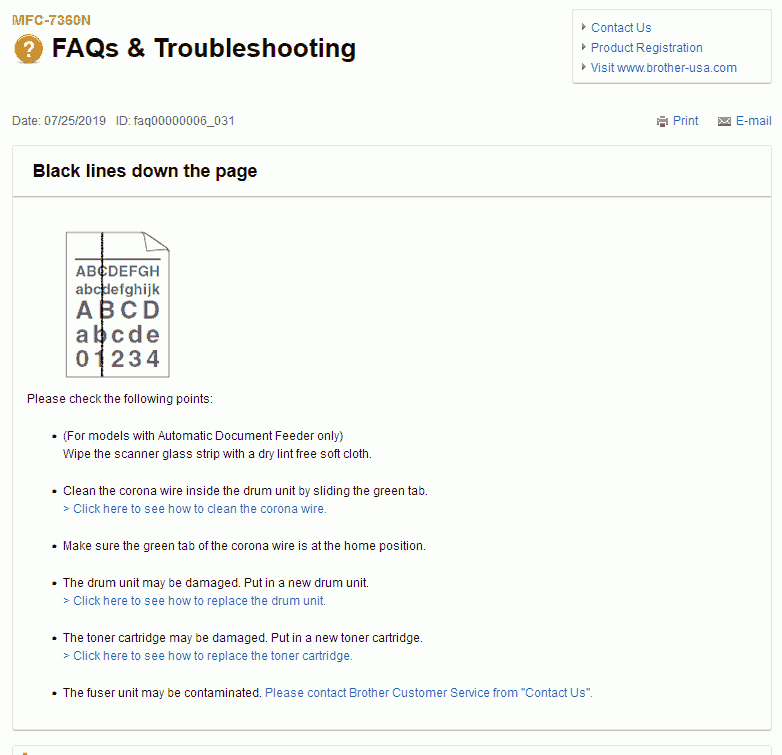

Vielen Dank für Eure Tipps und insb. Bradward B. für Deine Mühe, die FAQ nachzusehen. Mein Problem betrifft nur das reine Scannen, nicht den Drucker-Teil. Da dürfte die Toner-Cartridge doch keinen Einfluß haben? Ich scanne meistens Dokumente, die mehrere bzw. viele Seiten lang sind. Den Einzug nicht zu benutzen, wäre daher keine wirkliche Option. Eine Blattwende-Automatik hat mein Gerät nicht.

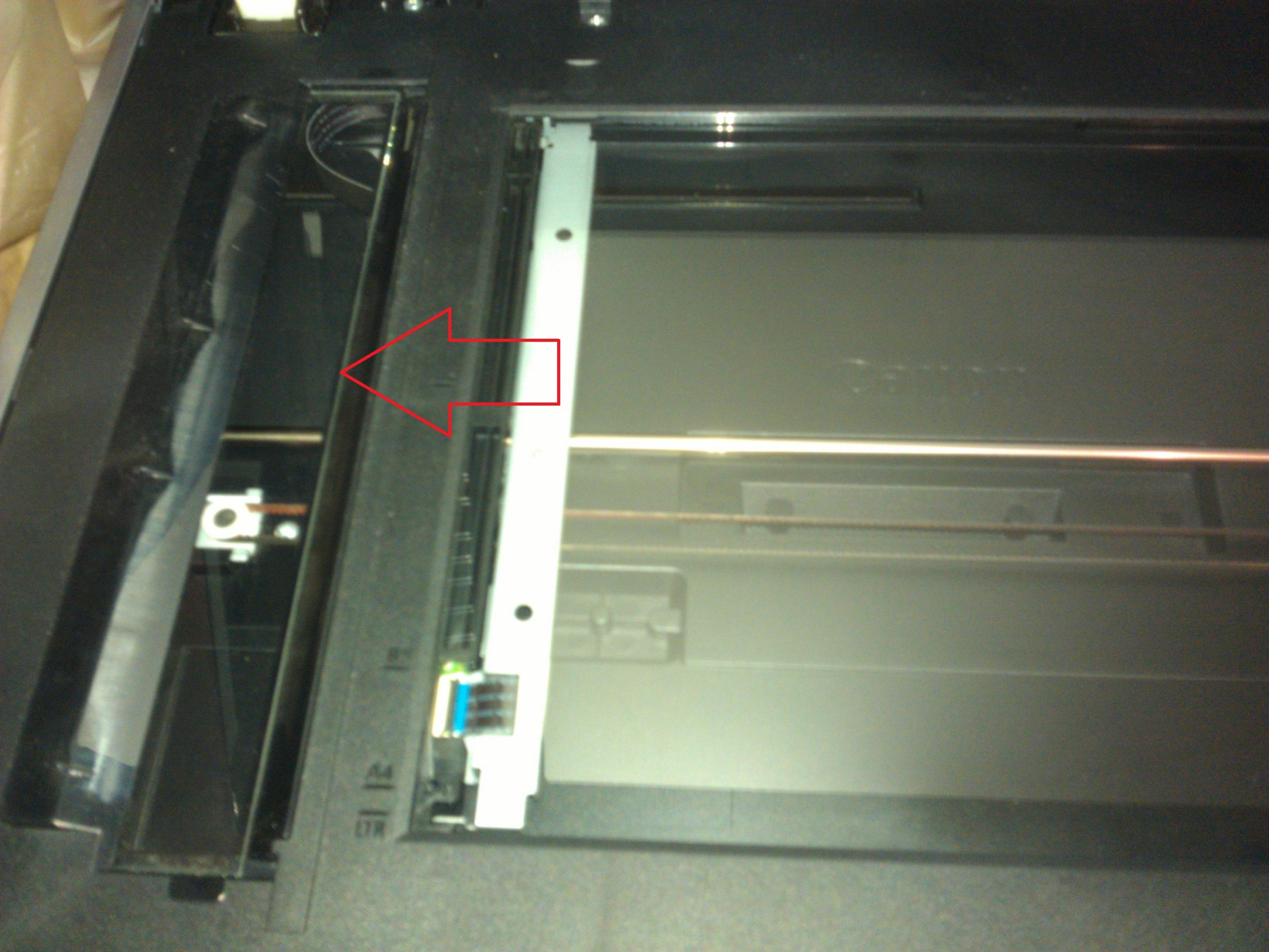

Ich halte das für eine Gleichteilestrategie. Varianten von Spritzgussformen sind teuer.
Hier ein Bild von einem Flachbettscanner mit "Einzugzeile" aber ohne Einzug: https://www.testberichte.de/p/avision-tests/fb6280e-testbericht.html
Ich bin sicher, dass es ein anderes Modell mit aufgesetztem Einzelblatteinzug gibt, gab oder geplant war, das den gleichen Kunststoffrahmen nutzt.

OP #7784358
Das Gerät steht in meiner Wohnung, das Zimmer ist gleichmäßig beheizt. Einen Temperatureinfluss würde ich daher ausschließen.
Ich habe eben weiter getestet. Bei Papier, das nicht reinweiß ist (ich würde sagen: eine Art besseres Recyclingpapier), tauchte die Linie noch schwach auf, wenn ich die Helligkeit runtergeregelt habe.
Um einen größeren "Fehlerabstand" zu haben, habe ich die Stelle mit dem Kratzer ein weiteres Mal mit feinem Nassschleifpapier und Ceranfeld-Reiniger bearbeitet. Inzwischen ist selbst mit dem genannten Papier und bei dunkelster Einstellung der Strich nicht mehr zu sehen - zumindest im Moment. Mal sehen, ob das so bleibt. Ich habe vorher bei meinen Tests einige Male erlebt, dass die ersten Seiten ok waren und nach einer Weile die Linie doch wieder zum Vorschein kam. Falls das passiert, werde ich wohl einfach weiter polieren, da ich keinen klaren Ansatzpunkt für eine andere Art der Reparatur sehe.
Noch mal vielen Dank für all Eure Tips!
