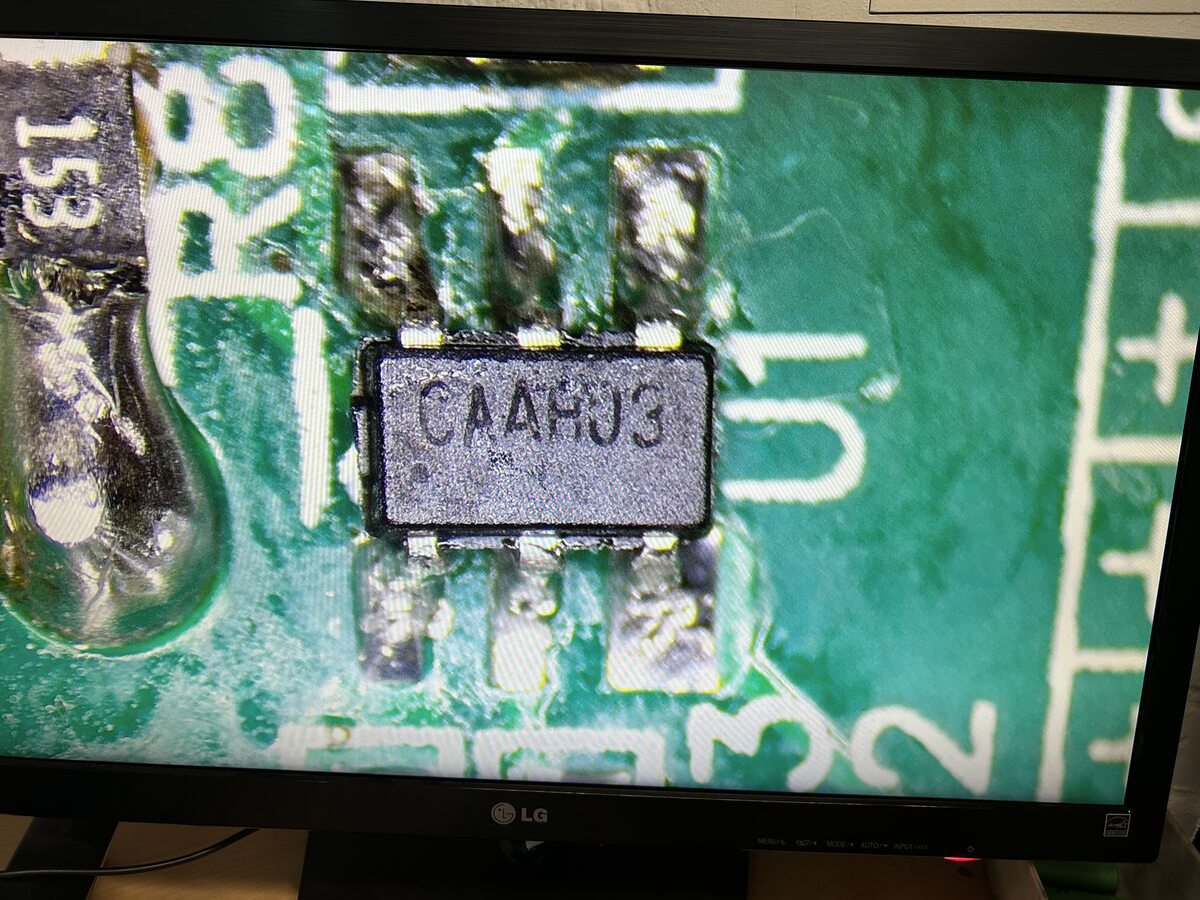

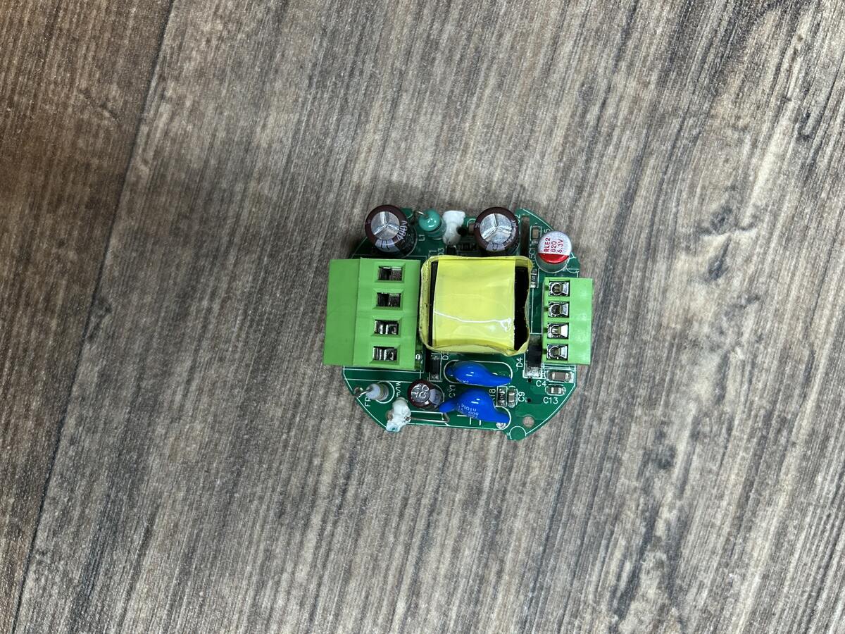

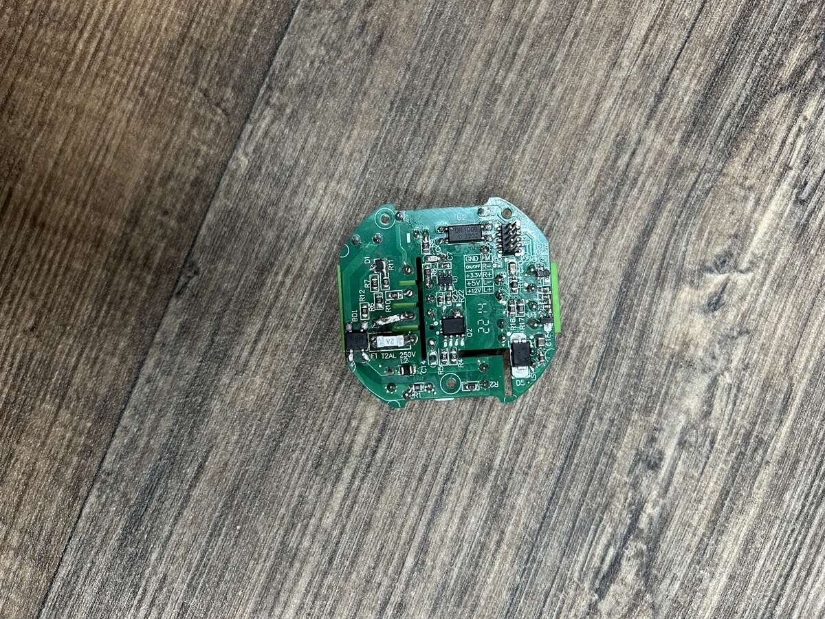

Ich bin gerade dabei ein UP DAB Radio wieder in Gang zu bekommen. Es
hatte einen Kurzschluss und der Wechselrichter sowie die Sicherung sind
durchgebrannt.

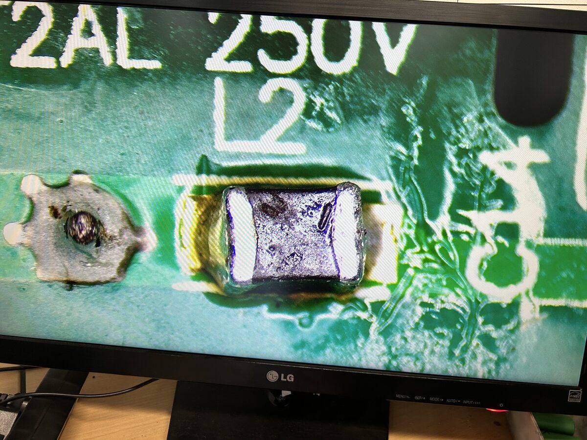

Nach Austausch gab es keine 3,3V mehr auf der Ausgangsseite. Zu dem ist
noch die L2 verkohlt gewesen welche ich erstmal provisorisch durch eine
Andere ersetzt habe. Jetzt bin ich auf der Suche nach dem Bauteil
welches die 3,3V liefert. Leider bisher erfolglos. Vielleicht habt Ihr
ja noch Ideen für mich? Hier die Bilder der Platinenseiten
sowie die Bauteilbezeichnungen welche ich leider nicht alle
identifizieren konnte:

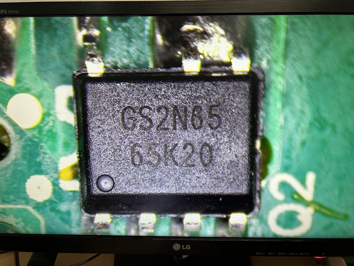

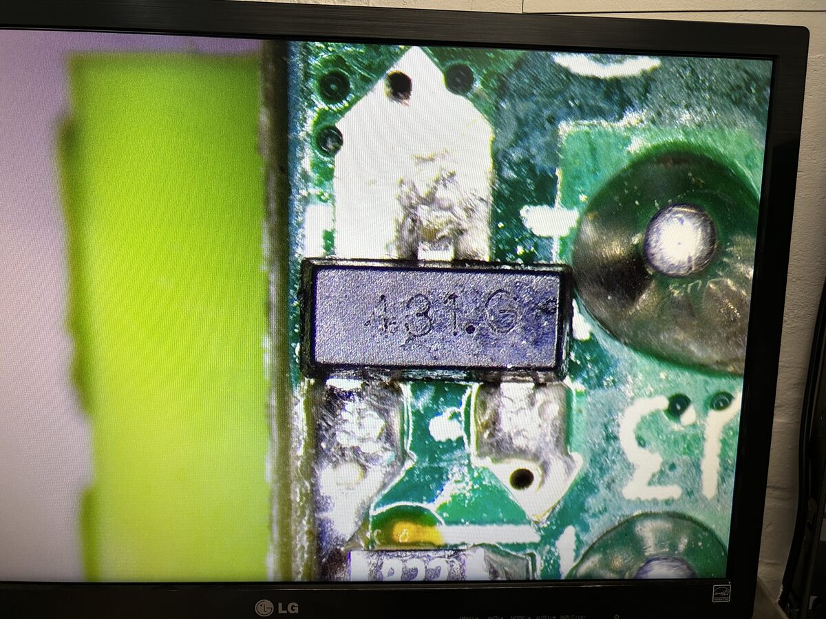

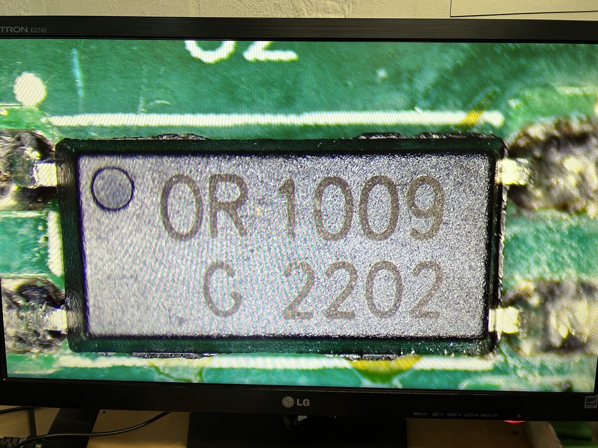

Q2: 65K20 / GS2N65
U1: CAAH03

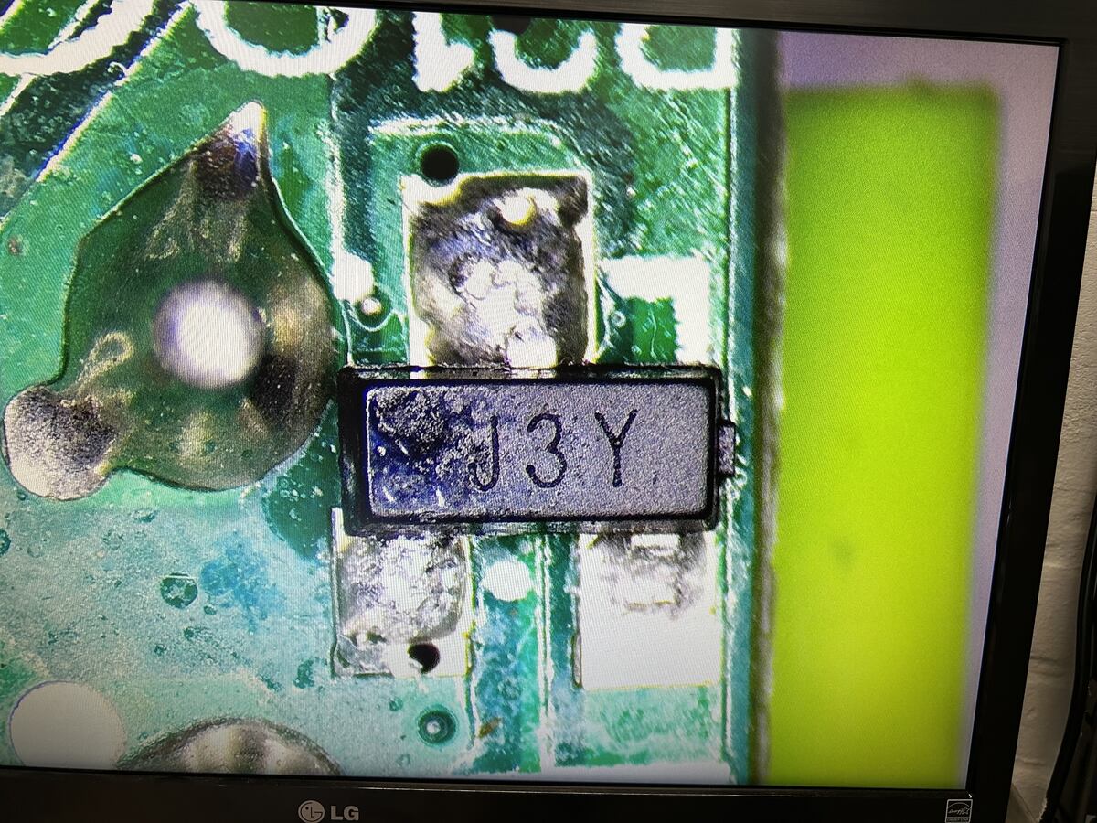

Q1: J3Y - bekannt
U2: OR 1009 - bekannt
U3: 431.G - bekannt

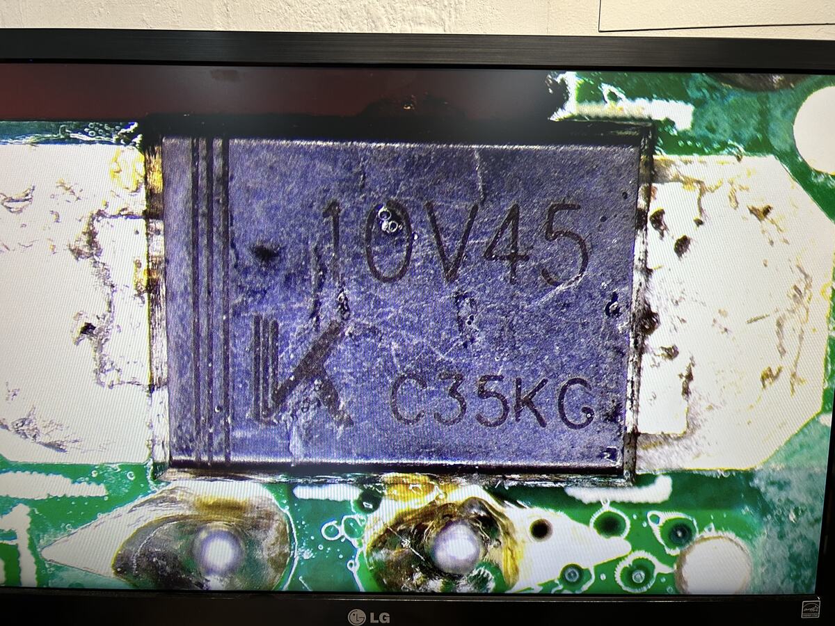

D5: 10V45 / C35KG - bekannt
Vielleicht hat jemand noch eine Idee um was es sich bei den ersten
beiden Bauteilen handeln kann?
Danke + schönen Abend

von Jens G. (jensig)
Induktivitäten in SMD-Form sehen üblicherweise (im Vergleich zu den
anderen passiven Teilen) immer irgendwie "verkohlt" aus, weil die
einfach vorwiegend in schwarz (o.ä.) gehandelt werden. Was sagt eine
Durchgangsmessung? Bzw. zeig mal ein gutes Bild von dem verkohlten
Dingens.
Wenn die wirklich durch ist, kann die Ursache eigentlich nur danach
sein. Gern gesehene Kandidaten dafür wäre der Q2 oder auch der rechte
Elko (der ohnehin irgendwie leicht gewölbt aussieht).
In der Folge kann natürlich auch alles im Stromweg davor im Eimer sein,
konkret BD1 und der FR.
Aber um genaueres rauszubekommen, müsste man mal messen, statt die Teile
nur nach ihrer Optik zu messen.
Es gibt kein Bauteil, welches für sich alleine die 3,3V liefert. Da
spielt das ganze Modul zusammen.
von Mike A. (mogli1476)
H. H. schrieb:
> Zeig die gefragten Bauteile so, dass man das Marking gut sehen
> kann.
Alles klar, hier sind vergrößerte Bilder…
Ein Wunder ist geschehen - 8 Bilder, und auf allen ist das Label klar zu
erkennen (gut, das letzte hat kein Label) ...
Zu L2 - soll das der Verbrannte sein? Sieht jedenfalls nicht danach aus.

Also die verkohlte L2 habe ich leider nicht mehr aber die jetzige weist
auf jeden Fall Durchgang auf.
Den Q2 hatte ich auch unter Verdacht, kann ihn aber nicht
identifizieren. Die Elkos sind alle optisch sowohl als auch
messtechnisch in Ordnung. Da täuscht das Bild.

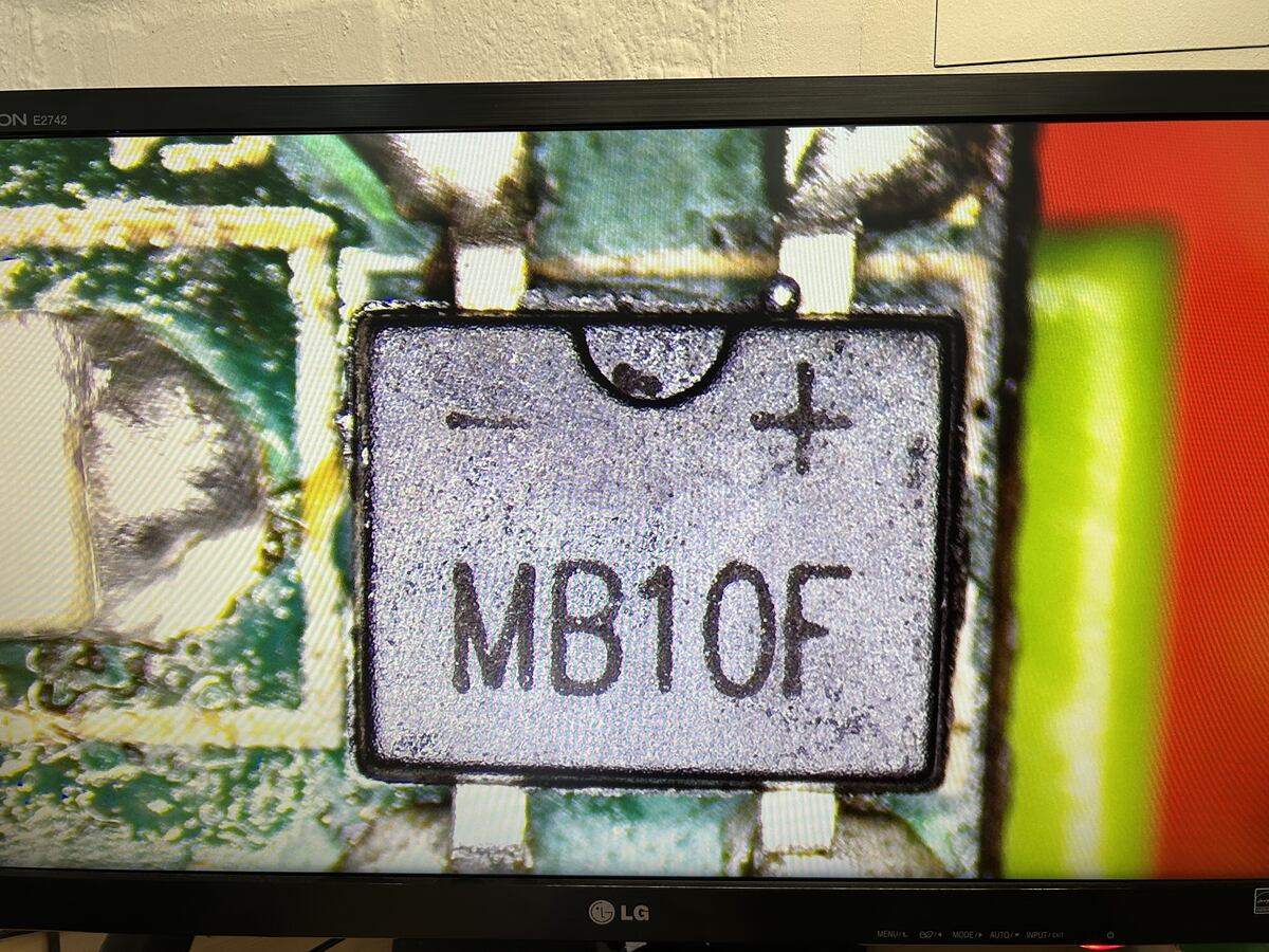

Die BD1 wurde ja auch zerstört und durch eine Neue ersetzt. Allerdings
kommen da ca. 315V DC raus! Ist das möglich?
Jens G. schrieb:
Nein nein, das ist die provisorisch ersetzte Spule welche Durchgang hat
Ja klar. Wechselspannung ergibt nach Gleichrichtung und Siebung knapp
das
Doppelte der Ueff.
Naja, ansonsten wird wohl der Q2 und evtl. bißchen Kleinkram drumherum
hopps gegangen sein. Läßt sich am "Doppelpin" des Q2 ebenfalls die 315V
messen?
Jens G. schrieb:
> das
> Doppelte der Ueff.
> messen?
Moin! Ist mir dann später auch noch eingefallen :-) Am Q2 gehen die 315V
rein und am Doppelpin kommen -1,65V raus. Am Einzelpin sind es dann
wieder die 315V
Aber welches Datenblatt kann ich bei dem Q2 verwenden bzw. welcher
Transistor / Referenz ist es?
Danke + LG
Keiner eine Idee was der Q2 ist bzw. welchen Ersatztyp man dafür nehmen
kann?
