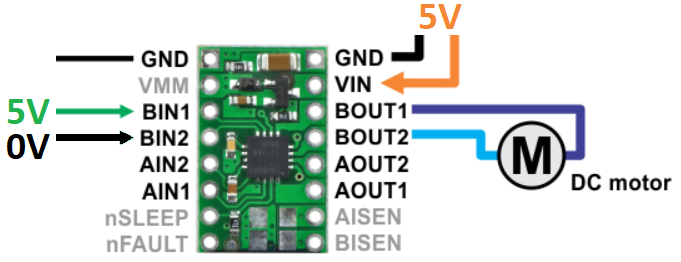

von K. (Gast)
Guten Tag,
ich versuche [diesen
Gleichstrom-Motor](https://www.adafruit.com/product/3910) in mein
Mikrocontroller-Projekt zu integrieren. Um die Controller-Schaltung zu
schützen will ich den Motor mit [dieser
H-Brücke](https://www.pololu.com/product/2130) betreiben.
Alles, was ich bisher jedoch erreichen konnte, waren Quietschlaute aus
dem Motor. Und ich spreche hier nicht von den PWM Lauten, wenn der duty
cycle sehr niedrig ist, sondern es klingt ungesünder. Wie wenn ein Zug
auf Schienen bremst.
Um das Problem näher zu untersuchen, habe ich vieles aus der
ursprünglichen Schaltung entfernt und bin jetzt vielleicht zum Kern des
Problems vorgestoßen: Die H-Brücke. Die beigefügte Schaltskizze zeigt
mein aktuelles Setup. Die grüne und orangenen 5V sind komplett
voneinander entkoppelt. Die orangenen kommen von einem Labornetzteil und
die grünen aus einer USB-Buchse. Und auch in diesem Setup höre ich das
Quietschen.

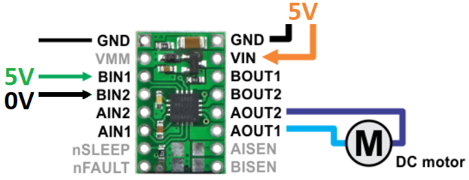

Nachtrag: In meiner Schaltskizze habe ich beim Input Kanal B und beim
Output Kanal A angeschlossen. In Wirklichkeit ist das natürlich beide
Male derselbe Kanal.
Beitrag #7780320 wurde von einem Moderator gelöscht.
von Heiner B. (karadur)
Wenn du den Motor an AOut anschliesst musst du auch AIn 1/2 beschalten.
Nicht BIn 1/2 !
Läuft der Motor denn ohne Brücke direkt an 5V ohne Lärm?
Deine Steuersignale müssen sich auch auf GND beziehen.
von K. (Gast)
> Nicht BIn 1/2 !
Das war ein Fehler meinerseits in der Erstellung der Skizze. Ich kann
die alte leider nicht löschen.
Ja. Wenn ich den Motor direkt über das Labornetzteil betreibe,
funktioniert es wie erwartet.

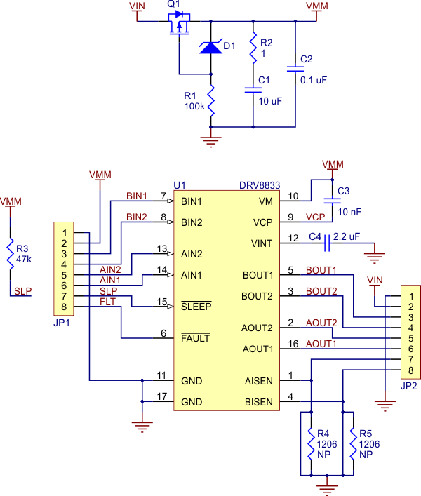

von Rainer W. (rawi)
K. schrieb:
> Um die Controller-Schaltung zu schützen will ich den Motor mit [dieser
Der DRV8833 ist ein Schrittmotortreiber mit Möglichkeit zur
Stromregelung. Wenn du den als einfache H-Brücke nutzen möchtest, musst
du die Sense-Pins passend beschalten. Im Datenblatt des DRV8833 steht
explizit: "If current control is not needed, the xISEN pins should be
connected directly to ground." (S.10)
Zeig doch mal einen Schaltplan von deinem Aufbau inkl. der Dinge, die
auf dem Modul statt finden.

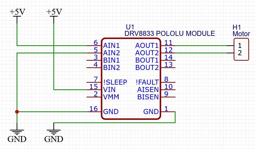

von K. (Gast)
Ich habe jetzt mal einen Schaltplan angelegt. Ich hoffe, dass das etwas
mehr Aufschluss darüber gibt, was ich eigentlich mache. Und ich hoffe,
dass das ein besseres Bild von dem abgibt, welche GND Leitungen
eigentlich wo angeschlossen sind.

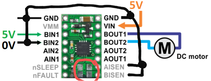

Die xISEN-Leitungen sind nirgends verbunden. Wenn ich das richtig
verstehe, gibt es da dann keine Strombegrenzung (zumindest keine, die
durch mich hervorgerufen wurde).

von K. (Gast)
Rainer W. schrieb:
> Dann kann dein H-Brückentreiber auch nicht funktionieren.
> RTFM
Aber im Manual steht, dass man das nicht muss: "Current sense pin for
motor A/B. This pin is connected to ground and does not function by
default, but current limiting can be enabled by making the modifications
described below."
> described below."
Dann zeig doch bitte einmal den KOMPLETTEN Schaltplan.
Aus deinem Blockschaltbild ist leider nicht ersichtlich, wie der DRV8833
auf dem Modul beschaltet ist.
Falls die Sense-Pins des H-Brücktreibers bereits auf dem Modul mit Gnd
verbunden sind, liegt es nicht an der fehlenden Verbindung.

von Jens G. (jensig)
Der Schaltplan ist auf im oben genannten Link zu finden:
Ich habe das Schaltbild aus der Händlerseite mal hier hochgeladen.
Jens G. schrieb:
> Am besten messen, ob dem auch wirklich so ist (wenn nicht genau
> erkennbar auf dem Board).
Habe ich eben gemacht. AISEN und BISEN sind mit GND verbunden
von Enrico E. (pussy_brauser)
Die beiden SMD-Sense-Widerstände sind auf dem gezeigten Board nicht
drauf (roter Kreis). Ist das Foto von deinem eigenen Board, dass gerade
vor dir liegt, oder kommt das Foto aus dem Web-Shop?
Wie ist der Sachverhalt in Echt?
Les doch einfach mal die Infos auf der genannten Webseite.
von K. (Gast)
Das Foto kommt von der Webseite, in echt sind da aber auch keine
Widerstände an der gezeigten Stelle. Und auch sonst habe ich keine
Modifikationen vorgenommen.
